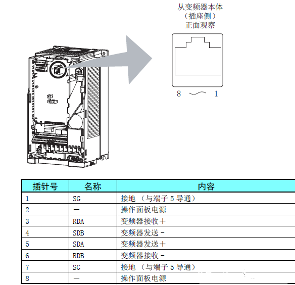

触摸屏控制变频器,采用的是基于RS485的通讯,传统的RS485都是两根线,但是三菱的自动化产品一般都采用四线制,因此,使用触摸屏和变频器通讯的时候,采用四根线。

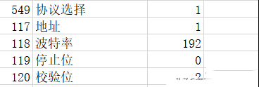

变频器侧,需要设置相关的通讯参数,主要位波特率,地址校验位等
需要注意的事,三菱变频器默认不是MODBUS RTU协议,需要设置参数549。通讯的数据,触摸屏和变频器必须一致,否则,肯定通不上。

变频器和触摸屏的通讯参数必须一致,否则,通讯不上。

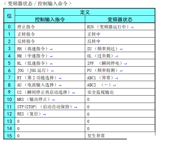

变频器要想运行,必须有启动信号和速度信号,因此,我们需要在画面上组态,把启动信号和速度信号发送给变频器即可。启动信号和速度信号的地址,可以在变频器手册中查找。
以上,是变频器手册中,相应地址的说明,我们只需要将相关的启动,停止,和速度给定在画面上实现即可。
