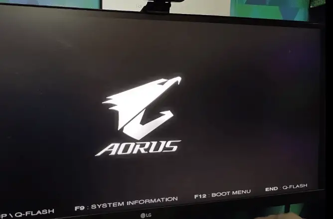

BIOS(基本输入/输出系统)是预装在主板上的固件程序。当冷启动台式机时最需要它,此时内存中尚未加载任何指令。
初始阶段的BIOS检查硬盘、CPU、内存和显卡等部件,确保它们正常工作。通过POST(开机自检)后,BIOS将协助从USB驱动器安装或者引导操作系统。
它是你与PC硬件组件之间的接口。每当打开计算机时,BIOS首先加载并启动(显示主板名称,如下面的Aorus),然后才加载操作系统。

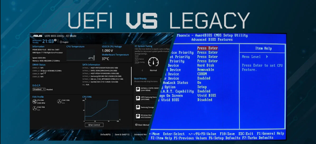

而LEGACY(传统)和UEFI,其实就是BIOS中流行的两种引导服务。
现在让我们来了解一下UEFI与传统BIOS哪个能为你提供更多的配置选项。
Legacy模式:经典,适合服务老旧机器
Legacy模式,也就是传统BIOS模式是早在1984年IBM发布第一款个人电脑之前就引入的传统电脑启动方式。它在启动早期版本的Windows操作系统(如95、98、XP、Vista、7和8)时更为常见,在最近的Windows 10和11中仍可使用。
BIOS传统模式的外观简单明了,背景为蓝色/灰色,界面为纯文本。
UEFI模式:表面看似乎只是图形化?

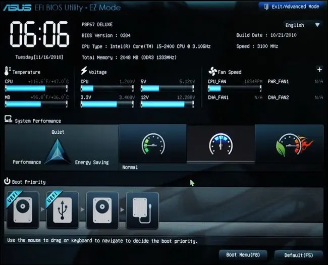

统一可扩展固件接口(UEFI)是2011年推出的更现代化的BIOS工具,在后续推出的主板中取代了传统模式作为新主板的默认工作模式。
UEFI BIOS外观现代,界面丰富多彩,具有多种配置设置和先进的安全和性能功能,可用于设置系统。
UEFI是专为Windows 8、8.1、10和11等现代操作系统设计的,与Windows 7、Vista等旧操作系统不太兼容。然而,在最新操作系统的情况下,将启动模式切换到Legacy,同样可以使用旧的BIOS Legacy模式。

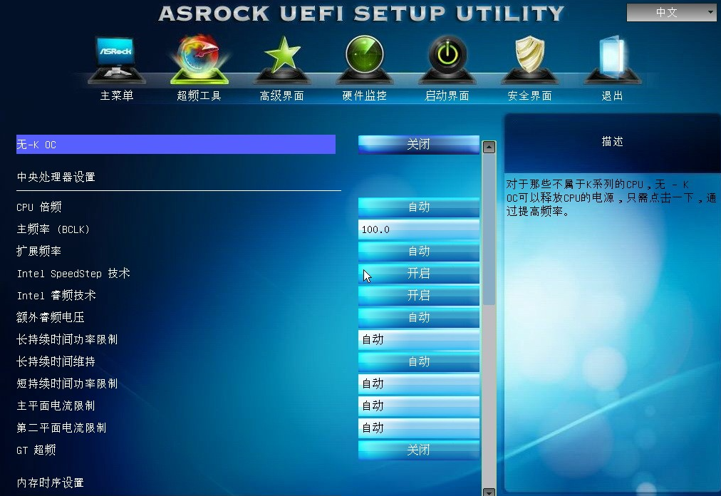

1.UEFI有一个适合新手操作的现代简化版界面,而LEGACY BIOS使用蓝/灰背景文本界面,且早期的LEGACY BIOS由于固件存储区划分问题,基本上不支持中文。而目前的主流品牌主板的UEFI模式主板,都能够支持中文。

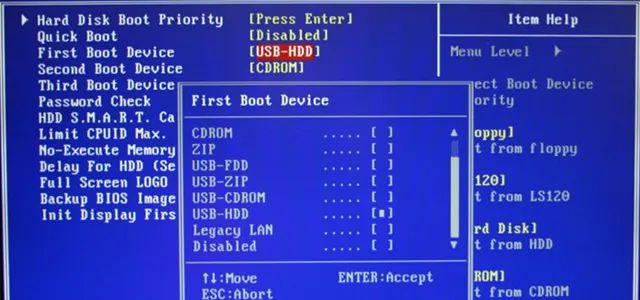

如果我从UEFI切换到传统模式会发生什么?
从UEFI切换到传统模式会改变PC的启动方式。在UEFI模式下,是加载.efi文件,然后启动操作系统。使用Legacy模式,是加载硬盘的第一个扇区(主引导记录MBR),然后启动操作系统。
安装旧版操作系统时,可能需要从UEFI切换到Legacy。在旧主板和PC上安装新操作系统时也需要这样做。

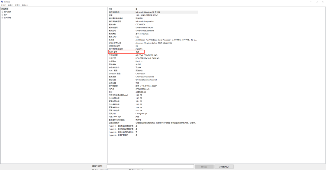

要了解当前的BIOS模式,可以首先按Win+R打开运行应用程序,然后粘贴:msinfo32,点击确定。您将在此找到BIOS模式,传统模式或UEFI模式。
