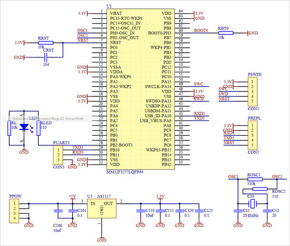

第一步,设计好的电路,准备好元件,准备一张白纸,在白纸上把要用到的元件都画在白纸上,排列整齐,用笔按自己设计的线路每一个零件链接起来,不要有交叉偶!也可以用电脑专用排版软件,对电子元件进行排版,然后用热转印打印纸打印出来。
第二步,买一块覆铜板,好多都有卖,并且不贵,买脚料也可以,够用就好,把上面的画好的纸附在覆铜板上,用引冲小锤轻轻的在覆铜板上引冲出小眼,是每一个电子元件连接处偶。然后拿下画的白纸,用毛笔沾些油漆,什么样的油漆无限制,然后按照画的白纸把小眼链接起来,等干了以后,用美工刀修正漂亮,粗细均匀,小眼处修成园型。如果是电脑排版的,用热转印纸排版的,把排版好的热转印纸贴到覆铜板上,用铝散热器和压紧用电吹风进行均匀加热,出来的电路板更美观,方便,只是由于设备限制,有些爱好者无法实现。
