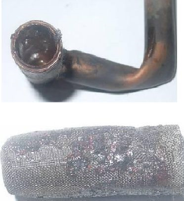

4.3、水分超标、冰堵
故障现象:压缩机运行时,压缩机排气温度偏高,吸气温度偏低,吸气压力偏高;吸 气管过滤器结霜严重且前后结霜不一致,气液分离器底部结霜严重;停机 后,气液分离器和过滤器后的吸气管的结霜融化较慢。
原因分析:从故障现象来看,可能原因是过滤器节流严重而导致的回气不良,而造成 过滤器节流严重的主要原因有脏堵、冰堵或过滤网脱落等。拆下过滤器后, 滤网干净,也无脱落现象,而压缩机的吸气管的弯管中有水。再将油分和 气分的油倒出后,在油的底部存有白色的水滴。由此,可以判断造成压机 参数异常的主要原因是冰堵,即系统水分超标。
故障维修:回收冷媒,更换全部冷冻机油,在液管和气管分别加装干燥过滤器,抽真 空后,保真空24h,若压力回升,继续抽空保真空,直至压力不回升。按 要求充注冷媒后,运行。每隔15min、30min、lh、2h、5h后,观察干 燥剂的颜色变化并更换,直到颜色无变化。
预防措施:安装过程中,严格要求,保证系统的干燥性
