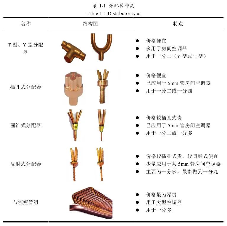

常用小管径空调分配器结构类型
国内外比较常见的空调分配器有 T 型、Y型、插孔式、圆锥式、反射式、节流短管组等类型,各类分配器详细分类如表 1-1 所示。
小管径空调换热器分路一般为四路或者六路,T 型、Y 型分配器由于只能一分二,因此不适合小管径空调;同时,小管径空调一般应用于房间空调器,其成本压力,由于节流短管组价格昂贵超出空调厂商的成本范围,因此也不适合小管径空调;插孔式、圆锥式、反射式分配器成本适中,也能一分多路,较为适合小管径空调器的大批量应用。

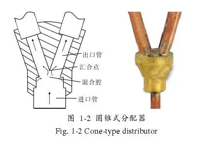

圆锥式分配器出口管对称布置有较大倾角,混合腔和出口管部分重合,呈圆锥体型,其具体结构和实物图如图 1-2 所示。由于混合腔截面积较小,两相制冷工质进入后速度加快,部分流体经过出口管汇合点时被打散,容易促成雾状流的形成,从而实现均匀分配。
