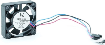

什么是3针风扇?
3针风扇是指一种使用3针连接器进行电源和控制的计算机风扇。这些风扇通常用于冷却计算机组件,例如CPU、显卡和计算机机箱。风扇上的3针连接器设计为直接连接到主板或风扇控制器。为此,它有一个接地引脚、一个+12V引脚和一个转速表。接地引脚连接到电源的接地或负极端子。
相比之下,12+V引脚连接到+12V电源轨,为风扇提供必要的工作电压。第三个引脚是转速表引脚,它向主板或风扇控制器提供有关风扇速度的反馈。它以与风扇转速成比例的频率发送脉冲,使系统能够监测和控制其性能。
由于3针风扇没有用于风扇速度控制的专用引脚,因此其速度通常由主板或风扇控制器根据系统上传感器的温度读数进行调节。主板调整提供给风扇的电压以控制其速度。您还应该注意,3针风扇通常具有比4针风扇更简单的控制机制。
什么是4针风扇?
4针风扇是一种利用4针连接器供电和控制的计算机风扇。它是对传统3针风扇的升级,提供额外的功能和控制选项。
4针风扇和3针风扇之间的主要区别在于第四个引脚,即脉宽调制(PWM)引脚。该引脚可实现先进的速度控制和更精确的风扇转速调节。
通过使用PWM,主板或风扇控制器可以根据系统温度或自定义用户定义的设置动态调整风扇的速度。PWM控制向风扇发送快速功率脉冲,改变占空比以确定速度。与简单地改变3针风扇中的电压相比,这提供了对风扇运行的细粒度控制。
4针风扇中的PWM控制功能具有多种优势。首先,它使风扇能够以较低的速度运行,从而在冷却需求较低时降低噪音水平和功耗。其次,它允许更可控的温度管理,因为可以根据系统的需求实时调整风扇速度。第三,PWM风扇通常反应更灵敏,能够快速提高或降低速度以适应不断变化的条件。
您还应该知道4针风扇向后兼容3针风扇接头。因此,当连接到3针接头时,风扇将按预期工作,但没有PWM控制的好处。它将以由提供的电压决定的固定速度运行。
但是,将4针风扇连接到4针PWM接头可让您使用全方位的速度控制选项。
