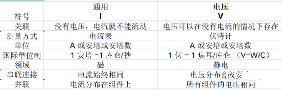

电压和电流比较

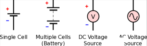

电压符号
什么是直流电压?
也许最熟悉的直流电压来源是电池。电池是将化学能转化为电能的装置;它提供的电压不会快速变化或反极性,但随着电池放电,电压会逐渐降低。

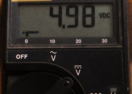

直流电压可以使用电压表或(更常见的)称为万用表的多功能设备(缩写为DMM,其中D代表“数字”)进行测量。万用表可以测量电压、电流和电阻等。
电压表提供了确定直流电压确切值的最简单方法,尽管在某些情况下,它无法传达重要信息,因为它无法清楚地显示快速变化。这是当今的一个重要考虑因素,因为许多直流电压是由开关稳压器产生的,导致称为纹波的高频变化。

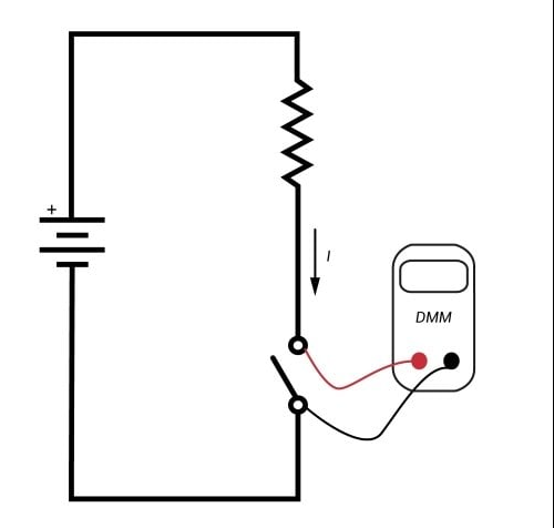

可以使用称为电流表的设备(或万用表的电流表功能)测量电流,但测量电流不如测量电压方便。电压表的探头只需与两个导电表面接触(即,无需修改电路),而电流表的探头必须插入电流路径:

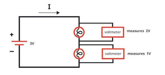

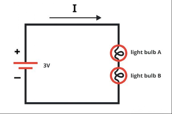

让我们看一下电池为两个电阻不等的灯泡供电的简单案例。
当电流流过灯泡时,灯丝的电阻会导致与电阻和电流量成正比的电压损失。我们将其称为灯泡两端的电压或灯泡的压降
我们看到灯泡A两端的电压为2V,灯泡B两端的电压为1V。

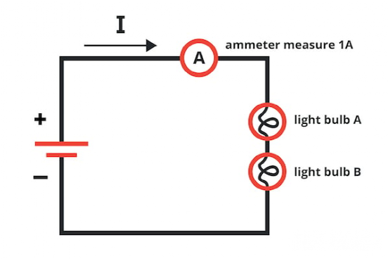

接下来,我们将测量电流。
假设我们测量1A。我们现在已经进行了必要的测量,以确定灯泡的功耗。
直流功率计算
为了计算每个灯泡的功耗,我们将测量值插入上面给出的公式中。
如果我们想知道整个电路的功耗,我们将各个组件的功耗相加:
或者,我们可以将电池提供的电流乘以电池的电压:
