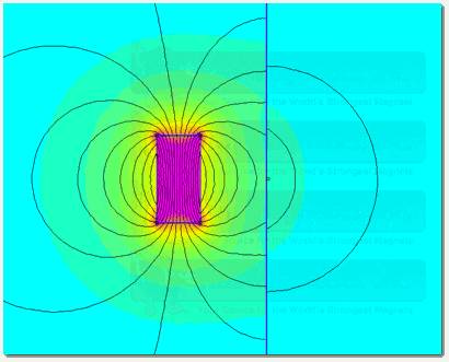

良好的磁屏蔽材料应具有高磁导率、以及良好的磁滞特性。
磁屏蔽层的厚度和磁屏蔽效果示意图,当厚度增大到一定的程度,可以完全屏蔽磁场穿透到右边区域。
b9087b2766f6b96d58cac1dfbe36a413.png 自由空间磁场及采用磁屏蔽墙和磁屏蔽环时磁场示意图。

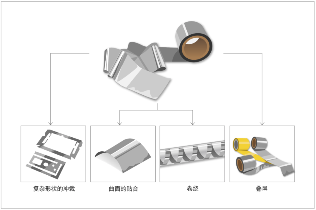

镍铁合金(坡莫合金):坡莫合金是一种特定类型的镍铁合金,通常含有较高百分比的镍(约 80-90%)和较低百分比的铁(约 10-20%)。它以其高磁导率和优异的软磁性能而闻名。由于坡莫合金能够有效地衰减和改变磁场方向,因此通常用于磁屏蔽应用,常用于制造磁屏蔽箔、屏蔽外壳和电子元件。
f45d6564efbcdff24ca0b5c1531bc23f.png 超薄坡莫合金箔,厚度从 10 μm 起。图片来自:https://www.daido.co.jp/cn/products/permalloy/index.html
781926886a274090746d3bb310a7e04b.png 图片来自:https://www.daido.co.jp/cn/products/permalloy/index.html

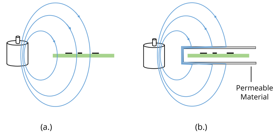

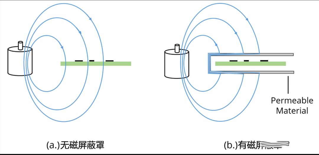

使用高磁导率材料进行磁屏蔽效果。
但需要注意的是,铜的磁屏蔽性能通常不如铁或镍合金等高导磁率材料。因此,虽然铜可以提供一些有限的磁屏蔽能力,但它并不是强磁场衰减的最有效选择。
