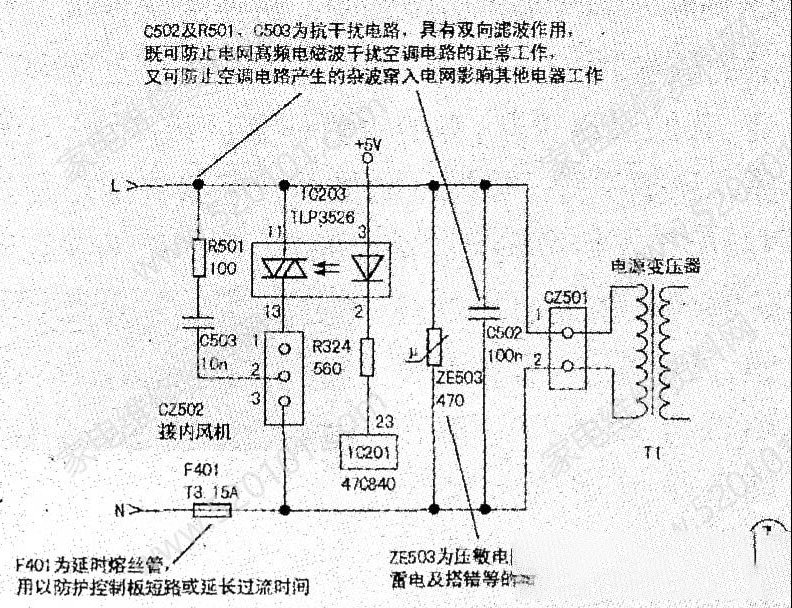

例1:空调工作时,正在收看的电视机屏幕上,出现由黑、白噪点组成的横干扰条带。空调工作时电视画面受干扰,空调停机时,电视图像正常,说明空调抗干扰电路工作失常,应重点检查交流市电输入电路(图1)。经试验发现,当室内风机从插件CZ502上拔下时干扰消失,插上室内风机时干扰出现,分析是抗干扰元件R501、C503不良。检查为C503一引脚从其根部折断,用一只10nF/250V高频云母电容更换后,故障排除。

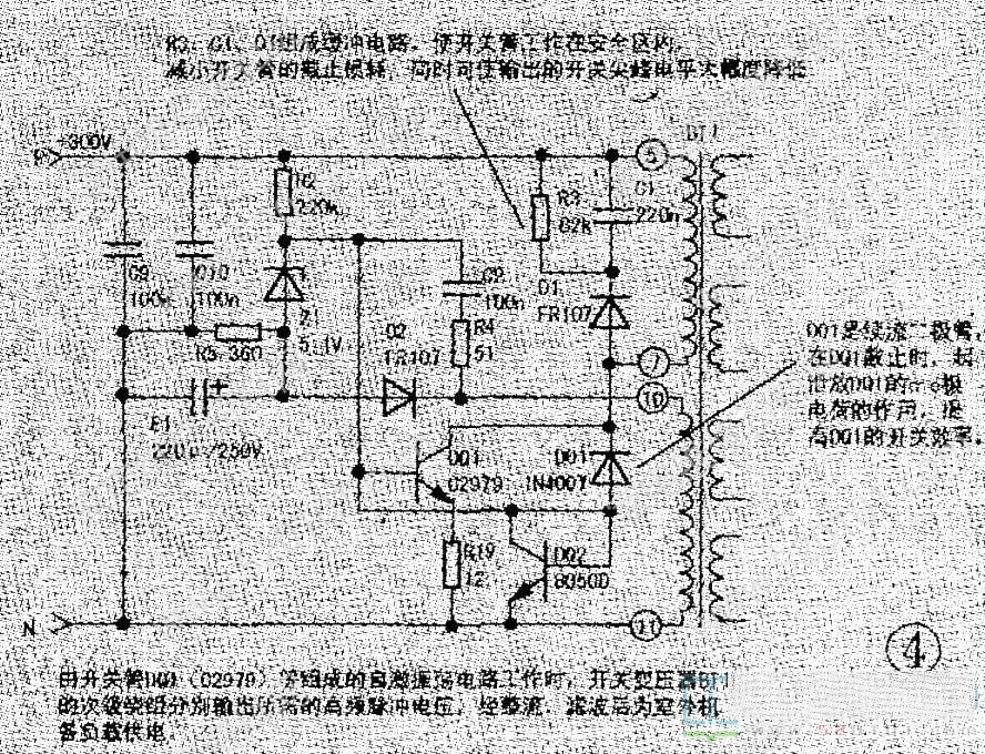

                例2:空调室内机工作正常,室外机不启动。该故障一般发生在室外机控制电源电路及开关电源电路,先打开室外机壳,在接通电源瞬间,听不到任何继电器吸合声。测量开关电源(图4)的4组15V和组 12V直流电压均为 0V,由此判断开关电源有故障。断电后测量开关管DQ1( C2979 )已击穿短路,进一步检查DQ2( 8050D )也击穿, E1(220uF/250V)已鼓包损坏,R19( 12Ω/1W )烧断,再检查开关变压器BT1的5组输出无短路后,按原规格更换全部损坏元件,,开机试验,室外机恢复正常工作,故障排除。

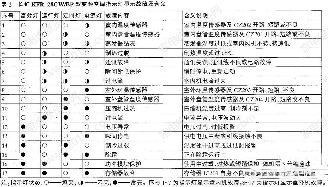

                例3:有时整机工作正常,有时室外机压缩机不启动,或不定期开启和停止运转。引起这种故障的原因较多,按强制开机键(也可按遥控器上传感器功换键)启动故障自诊断功能后,高效和电源灯亮,运行和定时灯灭。

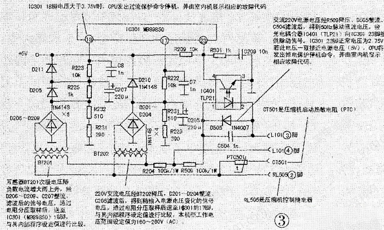

                由表2故障代码显示含义得知,属瞬间停电。检查用户电源、室内机和室外机供电均正常。检测IC201 35脚过零检测信号和压缩机控制电路都正常,当检查瞬时掉电保护电路(图3)时,发现IC301 23脚为4.85V,正常工作时应为2.75V左右,说明瞬时掉电保护电路工作失常。经检查为降压电阻R509( 100kΩ/1W )的一个引脚虚焊,导致接触不良,补焊后故障现象消失,恢复正常工作。
        184828s18leetz858e8pte.jpg          例4:制热状态下,压缩机启动后随即停机。压缩机能够瞬时启动,说明电源供电、压缩机控制电路及压缩机自身基本正常,而压缩机启动后立即停机,多数为温度测控保护电路有问题。先用电阻法检查各温度传感器均正常,测IC301 24脚为高电平,17脚电压为2V,表明过热保护和超欠压保护电路正常(图3)。过流保护电路检测信号(IC301 18脚)是否正常,只有压缩机正常工作时才能测到,所以只能对过流保护电路元件逐一检查。 检查BT201、R223、R225、R231、R232、C8、C207等均好,用一只1N4148二极管对D211.D205~D209进行替换试验,当替换D207后开机,压缩机启动后不再停机,此时IC301 18脚电压为3.6V,说明D207动态特性不良,而后重复开机和长时间制热工作,故障再未出现。

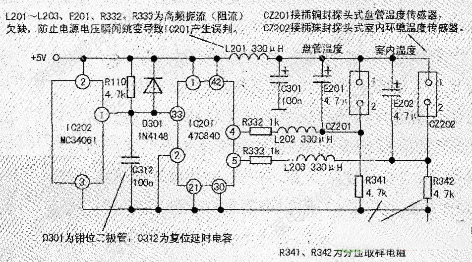

               例5:空调整机不工作。开机后电源指示灯不亮,整机无任何反应,怀疑室内机主控芯片未工作(图5),测IC201①、42脚电压为5V ,31、32脚电压分别为1V和2V,说明IC201供电及时钟振荡电路正常。检查复位电路,测得③脚电压为0.3V,正常时应大于4.6V。检查相关元件,发现C312严重漏电,漏电阻值为300Ω,更换C312后试机,故障排除。

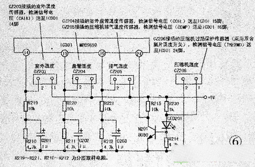

               例6:制冷状态下,空调室外机启动后立即停机。通电开机,当室外机停机后启用空调故障自诊断功能(启动方法见例3),随即定时灯亮,其他灯灭,参照表2故障代码,为室外盘管温度测控电路(图6)有故障。从CZ204上拔下温度传感器测量无问题,但IC301 15脚为0V,检查R220、R211正常,怀疑C202(1uF/16V )漏电,更换C202后,室外机恢复正常运行,故障排除。
        184830efkkg9zgv7f6gsge.jpg          例7:室内温度达不到制令设置值。此故障属室内环境温度测控电路工作失常,测主控芯片IC201(图5)⑤脚电压为2.6V, 当用冰块给室内温度传感器降温时,⑤脚电压几乎无变化,从CZ202拔下温度传感器,测其阻值为3.6kΩ,并不随升温或降温变化,说明已无温度检测能力。用同规格温度传感器代换后,故障排除。
        例8:空调运行灯不停闪亮。开机后工作20分钟左右停机,运行灯闪亮。启动空调故障自诊断功能,高效和运行灯灭,定时和电源灯亮,由表2查得属压缩机过热保护。打开室外机外壳,手感压缩机温度很高,查冷凝器翅片上很干净,室外风机运转也正常,怀疑制冷剂不足。用压力表测吸气压力,偏低,用电流表测运行电流也偏低,证明确属制冷剂不足。将空调设为定频方式,经检漏后加注制冷剂,试机,故障排除。

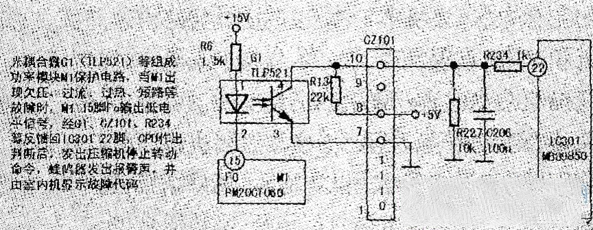

                例9:空调整机不工作。检查室内机、室外机输入电压正常,室内机P、N端子300V直流电压也正常。再测功率模块M1的300V电压输入端P、N(16、17脚)电压,只有270V,并且U、V、W三相电压中,只有U-W相为90V,其他两相无电压(图7)。取下M1参照表3测有关脚电阻值,确认M1( PM20CTO60)损坏。更换后试机,空调恢复正常工作,故障排除。
