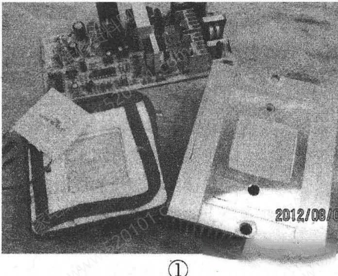

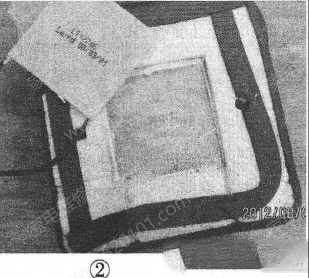

有一台小冰箱,采用半导体制冷方式。现在出现不能制冷的故障。拆开后盖后,发现该冰箱只有一块电源板和一个装有风扇的散热器(见图1)。散热器中间夹层有红色、黑色二根引线,拆下后发现有一片类似陶瓷片的白色四方模块,这应该就是制冷片了(见图2)。
                给制冷片通上12V电压,出现一面发热;一面变冷的现象,说明制冷片是好的。该制冷片在常温下正向电阻约3.5Ω,反向1.8Ω。工作时,随着温度的上升,正向电阻会变大,反向电阻会变小,正常的工作电流约为3A。

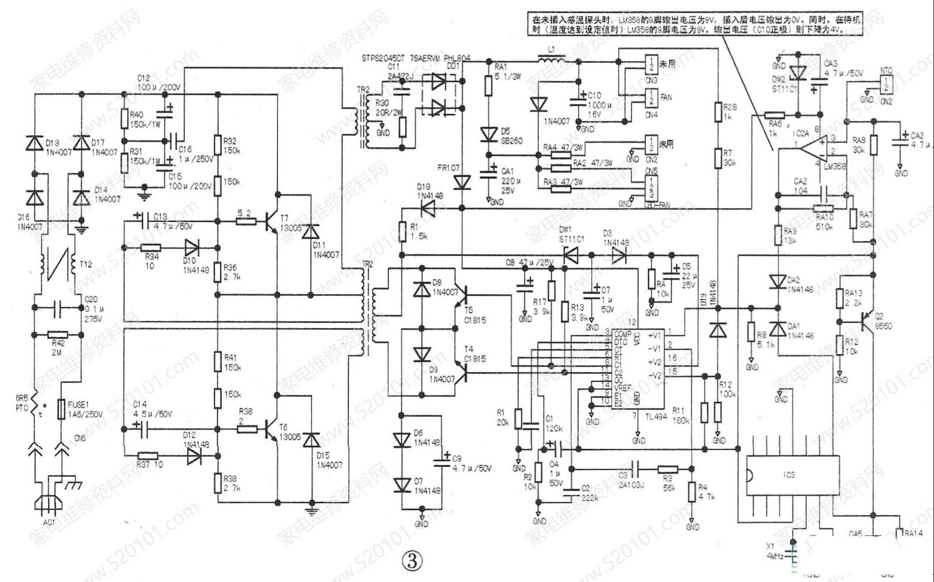

                由于没有相关资料,根据电路板绘制出原理图(见图3)。本着先易后难的原则,先用万用表测量板上的电阻、电容,未发现有阻值异常或电容漏电。两个电源开关管13005都代换了,故障依旧。同时在检修中发现,电源板一直发出吱吱响声,与正常的电源板不同。
        184839jt382uj282i8ylj8.jpg          检修至此,只能考虑换电源芯片了。换上新的TL494电源IC,故障有改善,偶尔一次可以正常开机,输出端为12V。
