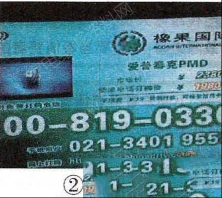

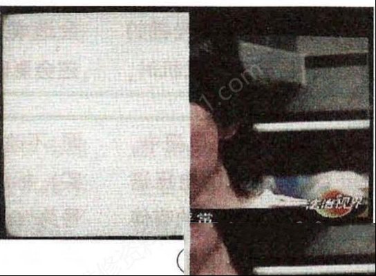

本文继续接上一讲《跟我学修液晶电视之器件级维修(五)》,图1、图2都是液晶电视中经常出现的故障现象。图1的又不在逻辑板,那么其故障又在哪里呢?原来这类故障是液晶故障现象是屏幕垂直方向上有一半图像是正常的,另一半只屏上逻辑板与屏内行列驱动电路之间的信号传输线或屏内的有白色的光栅,没有图像;图2是屏幕有稳定的图像,只是垂行列驱动电路存在故障所致。直方向上有一根彩色亮线。
               前面已经介绍过,液晶电视中的主板出了故障,屏幕上所呈现出的故障现象要么与CRT彩电所表现出的故障现象相同,要么屏幕上出现花屏故障,或一幅完整的图像上出现带色的斑块,或图像的垂直方向上出现线条干扰等。而屏上的逻辑板出故障时,屏幕上不可能出现稳定的图像。

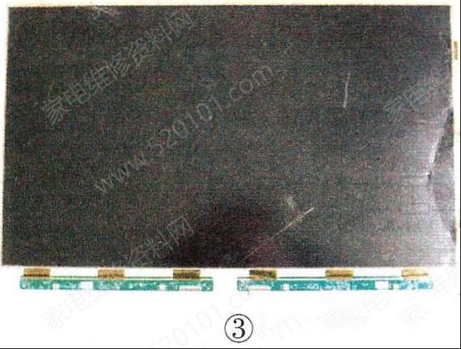

                既然图1、图2中的故障现象,既不在主板,在液晶电视中,逻辑板与屏内行列驱动电路之间通常设计有一块电路板{如图3下部所示)。

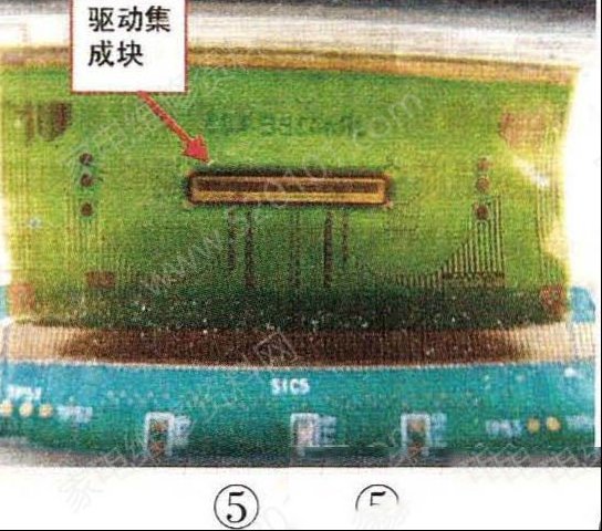

                该电路板通过图4所示的信号传输线(又称软排线)与屏,上的逻辑板相连,通过图5所示的COF线接于屏内液晶层的电极上。
        在液晶电视中,图4中的信号传输线在数量上并不完全相同,有的只有一根,有的两根,有的四根,具体多少由屏决定。
        为什么逻辑板与屏内行列驱动电路间的信号传输线断线或接触不良,会出现图1所示的故障呢?原来在液晶电视中,主板送往逻辑板的LVDS信号和上屏电压,经逻辑板上的偏压电路和时序转换电路处理后,形成的行列驱动信号和偏压,就是通过图4所示的信号传输线和图3下部所示的电路板送往屏内的行列驱动电路的。由于屏上的逻辑板送往屏内行列驱动电路的信号,已经在时间和空间,上对图像在屏幕上的位置进行了分配和定位,所以当屏上的逻辑板与屏内电路板间的信号传输线出现问题(断线或接触不良)时,屏幕上出现的故障就是如图1所示的那样,屏幕上有的地方有正常的图像,有的地方没有图像。因此,当电视机出现如图1所示的故障时,应当首先对图4所示的信号传输线进行检查,只有排除该信号传输线无接触不良故障后,才能确定其故障在液晶屏内部。
         图2所示的故障现象与图1中的故障现象确实存在明显的差异,实际上,这种故障和逻辑板与屏内电路板间的信号传输线是无关的。此种竖线(或横线)故障,要么是液晶屏内部的行列驱动电路存在故障,要么是液晶屏内的行列驱动电路与液晶层间的信号传输线存在故障,要么是屏,上电极存在故障。图5就是液晶屏内的行列驱动电路与液晶层间的信号传输线。此信号传输线在习惯上又称之为“COF线”。图中线上用肉眼看不到信号输出脚的元件是行列驱动专用集成块。在液晶屏内部,这样的集成块有很多块,见图3。图3中每个集成块等距离的排列在屏幕的相邻两边,安装在水平方向的集成块为“行驱动集成块”,安装在垂直方向的集成块为“列驱动集成块”。每个集成块通过信号传输线与液晶层上的电极相接。每个集成块负责屏上-一个区域的信息传输任务。
       如当列驱动集成块出故障,或安装列驱动集成块的COF线出现断线或与液晶屏上的电极接触不良,或液晶层上的电极有开路故障时,屏幕上就会出现如图2所示的故障。总之,在液晶电视中,只要屏幕上在水平或垂直方向上出现不随图像变化的连续线条,其故障都是液晶屏损坏,要修复只能找一张与原型号相同的液晶屏代换。

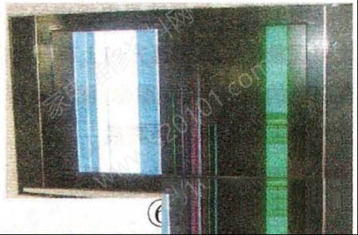

               图6也是液晶电视中常见的故障现象。该故障现象是在电视机工作的情况下显现出来的,那么,这种现象的故障部位又在哪里呢?此种故障的故障点既不在主板上,也不在屏.上的逻辑板和屏内的行列驱动电路上,而是液晶屏受外力冲击发生了破裂,实则是液晶屏损坏。因此,在此敬告广大液晶电视维修人员,在维修液晶电视时,涉及到有伴音无光栅的故障维修,一定要当着消费者的面通电试机,若通电试机时,出现如图6所示故障,应当明确告知消费者,说该机已无修理价值,并建议其作报.废处理。千万不要修了半天才告知消费者说屏坏无法修复,这样不仅会造成工作,上的麻烦,还会影响自己的信誉。

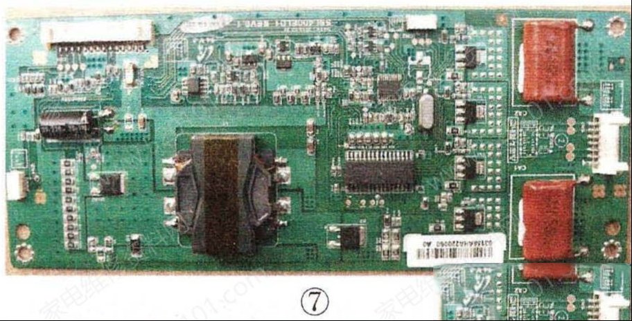

                下面来看看有伴音、无光栅故障的检修。在液晶电视中,有伴音,说明电视中的开关电源工作正常,有正常的电压送往主板和背光灯驱动板。因此,可以认为,液晶电视中的有伴音、无光栅故障只涉及两部分电路,一是主板上的控制系统电路,二是背光灯驱动电路。
       为什么说有伴音、无光栅故障既与主板上控制系统电路有关,又与背光灯驱动电路有关呢?这是因为背光灯驱动电路要工作,在电源电压正常情况下,不仅要其自身无故障,还需要主板.上的控制系统电路输出正常的启动控制电压(通常为5V),因此,检修电视机有伴音、无光栅故障时,既要对背光灯驱动电路板进行检查,也要对主板送往背光灯驱动电路的启动控制电压进行检查。
        既然有伴音:无光栅故障只涉及两部分电路,那我们只对这两部分电路进行检查就行了。在这两部分电路中,可以先查主板送往背光灯驱动电路板的启动控制电压。该电压-般是通过主板与背光灯驱动电路板间的接口电路送过去的。背光灯的启动控制电压在背光灯驱动电路板与主板相连接的接口上都有标注(当然,在某些液晶电视中,背光灯驱动电路板没有通过其接口电路与主板直接相连,而是通过电源组件板与主板相连。但这种方式只是电路工艺设计的方式不同不改变背光灯驱动电路的工作状态受控于主板的基本事实)。标注的符号因电视机不同可能存在差异。如有的标注符号为“ON/OFF",有的标注为“ENA",有的标注为"BL-ON"等。
               图7是长虹LTA420HF07型LED液晶电视中的背光灯驱动电路板。图中左上角接口标注的启动控制电压符号为ENA,检修无光栅、有伴音故障时,只要测得该符号脚上的电压为低电平,则可判定无光栅、有伴音故障在主板。此时,若要排除故障,只要查得主板上的主芯片无背光灯驱动电路的启动控制电压输出,则可判定无光栅、有伴音故障是主板.上的主芯片坏了。更换主芯片即可排除故障。若测得启动控制脚电压正常,则无光栅、有伴音故障在背光灯驱动板上。

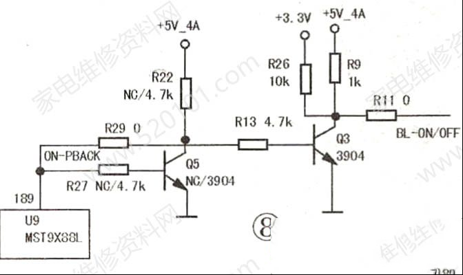

        有的同志可能会问,在无光栅、有伴音的故障维修中,为什么不能在检查了背光灯驱动电路上的启动控制电压没有时,就判定无光栅、有伴音故障在主板上的主芯片呢?有这种想法的同志是对主芯片与背光灯驱动电路之间的电路结构不了解。实际上,在液晶电视中,主芯片与背光灯驱动电路之间都设计有如图8所示的电平转换电路。
                图8中的电路是长虹LS26机芯中的背光灯启动控制电路中的电平转换电路。主芯片U9(MST9X88L)9脚输出的背光灯驱动电路启动控制信号经Q5、Q3进行电平转换后,再送往背光灯驱动电路板_上,对背光灯驱动电路的工作状态进行控制。所以,若要主板送往背光灯驱动电路的启动控制电压正常,只是主芯片工作正常是不够的,还要主芯片与背光灯驱动电路间的电平转换电路工作正常。因此,检修无光栅、有伴音故障时,若要判定故障是否在主芯片,只有在测得主芯片输出的启动控制信号不正常的情况下才能判定其损坏,而不能通过背光灯驱动电路上的接口.上的电压的正常与否来判定主芯片的好坏。
