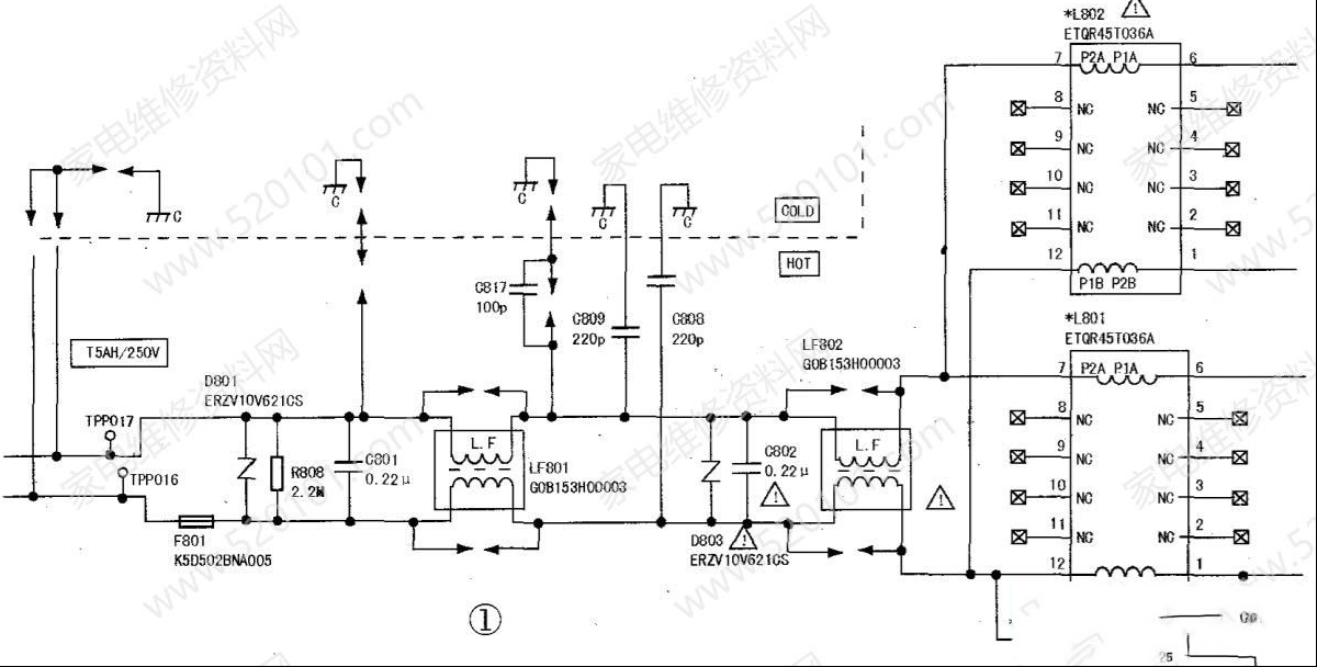

一、进线滤波电路
              进线滤波电路主要由C801、LF801、C802、LF802、C808、C809组成,见图1。该电源的进线滤波电路分两级,两级的电路结构完全相同。第一级由C801、LF801组成,第二级由C802、LF802组成。接通电源交流220V,市电经进线滤波电路滤波后分为两路:一路经L802送往待机开关电源;另一路经 L801送往主开关电源。

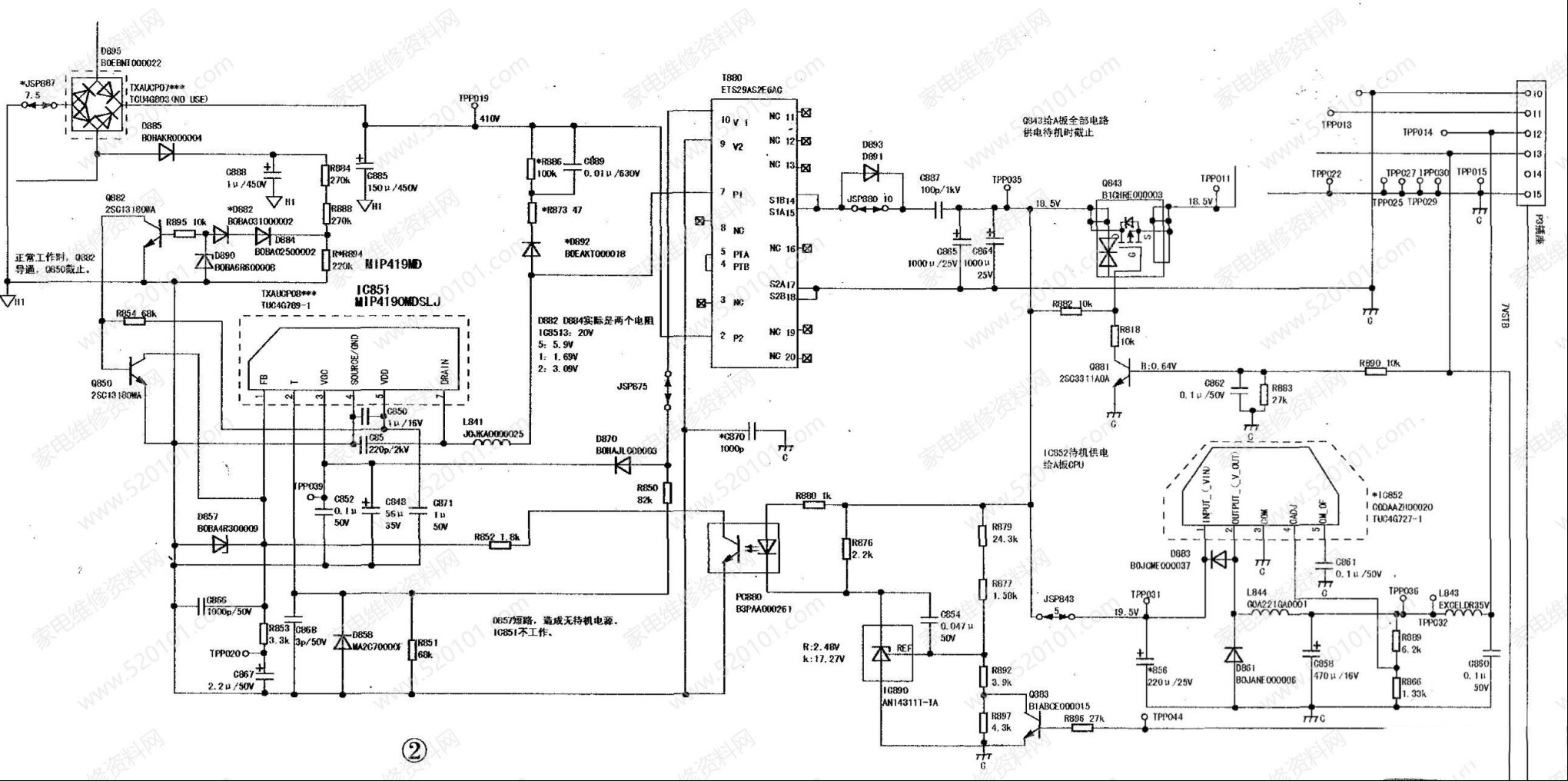

               待机开关电源主要由集成块IC851和变压器T880组成,见图2。
        1.电源启动和振荡电源
               启动和振荡主要由集成块IC851内部电路组成。电源开关接通后,来自滤波电感L802的交流220V电压经D895、C885组成的桥式整流电路整流滤波后,得到约300V直流电压直接加到变压器T880的②脚(P2端),T880②-⑦绕组为变压器的初级绕组,②脚输入的电压经②-⑦绕组加到集成块IC851 的⑦脚,IC851⑦脚既是集成块内部开关管的“D"极,又是集成块内部VDD电源的电压输入脚。IC851⑤脚内部接有VDD电源(6V)产生电路,在电视机的电源插头插上后,也就是待机电源的启动阶段,从IC851⑦脚输入的电压通过内部电路加在VDD电路上,经VDD电源稳压后输出6V电压,作为集成块内部振荡电路的工作电压。当内部振荡电路得到VDD电源送来的6V启动电压后,振荡电路启动进入振荡状态,产生的振荡脉冲信号经集成块内部电路处理后直接加在内部MOS开关管上,使开关管导通,并在变压器T880的初级绕组中形成变化的电流,将能量储存在变压器的初级。MOS开关管截止时,储存在变压器初级绕组的能量通过变压器的互感作用传送到变压器的次级。2.稳压、二次供电和过压保护
        稳压电路由R879、R880、R877、R892、R897、IC890、PC880和IC851内部部分电路组成。稳压电路的工作过程与一般CRT彩电中的稳压电路相同,不再分析。
        T880⑨-10绕组及D870、C848.C852、R852与IC851内部部分电路组成二次供电和过压保护电路。T880 10脚上的感应脉冲信号分为两路:一路经电阻R850、R851组成的分压电路分压后,加到IC851的②脚,作为内部过压保护电路的输入信号,当待机开关电源的输出电压高于稳压电路的稳压范围时,②脚输入的脉冲电压就会高于内部过压保护电路的门限电平,此时,内部的过压保护电路会输出控制信号到激励脉冲形成电路,使集成块内部的激励脉冲形成电路停止工作,从而实现过压保护。
       T880 10脚输出的另一路脉冲信号经由D870、C848、C852组成的整流滤波电路滤波后,得到约20V电压加在③脚上,作为集成块IC851稳定工作时的电源电压。
3.电压输出电路
       电视工作在待机状态时,T880 15脚输出的脉冲信号经由D891、D893、C864、C865组成的整流滤波电路整流滤波后,得到约18.5V.电压后分两路输出:一路加到电子开关Q843的D极,作为电子开关的输入电压;另一路加到7V稳压集成块IC852的①脚,作为7V稳压电路的输入电压。
        IC852是一个工作状态可控的电源专用集成块。⑤脚为控制电压输入端,本机未用;④脚为输出电压调整控制端,改变④脚电压可调整输出电压的高低。在本电源中,④脚通过分压电阻R889、R866的选择对输出电压进行调整。18.5V电压经IC852稳压后,从②脚输出7V电压送往信号板,作为信号板CPU电路的待机工作电源。
        在该机的副开关电源中,不仅电子开关Q843的工作状态受开/待机信号电压控制,而且稳压电路的工作状态也受开/待机控制电压的控制。
        与常见的液晶电视副开关电源只有一种正常工作状态不同,该副电源具有待机和正常两种工作状态。电视机工作在待机状态时,由D891、D893、C865、C864组成的整流滤波电路输出的电压只有10V。而输出10V电压的原因是副开关电源的工作状态受信号板输出的开/待机控制(SUB _ON)电压的控制。
4.开/待机控制电路
        副开关电源的开/待机电路主要由Q881、Q883组成。电视机工作在待机状态时,来自信号板的开/待机控制(SUB_ON)电压为低电平,使Q881、Q883截止。Q881 截止后,Q843截止,副开关电源中的STBY输出电压通道被切断,使插座P3无STBY电压输出。Q883截止后,IC890和PC880导通增强,PC880导通增强后,使IC851①脚电压降低,降低的电压通过集成块内部电路处理后输出控制信号送往振荡电路,使振荡电路工作在间隙振荡状态。电视机由待机状态转为正常状态后,来自信号板的开/待机控制(SUB_ ON)电压由低电平转为高电平, Q881 Q883从截止转为导通。Q881、Q883导通后,副开关电源由待机状态转为正常工作状态,次级整流滤波电路的输出电压由10V上升到18.5V,并经Q843、插座P3送往信号板,作为信号板上部分 电路的工作电压。
        副电源中的Q882、Q850等元件组成欠压保护电路。市电正常时,Q882导通,Q850截止Q882、Q850等元件组成的电路对副电源的工作无影响。当市电降低到选定的门限电压值时,Q882由导通转为截止,Q852由截止转为导通,Q852导通后,集成块IC851①脚电压被拉低,然后通过集成块内部电路的作用使振荡电路停止工作,副开关电源无电压输出。

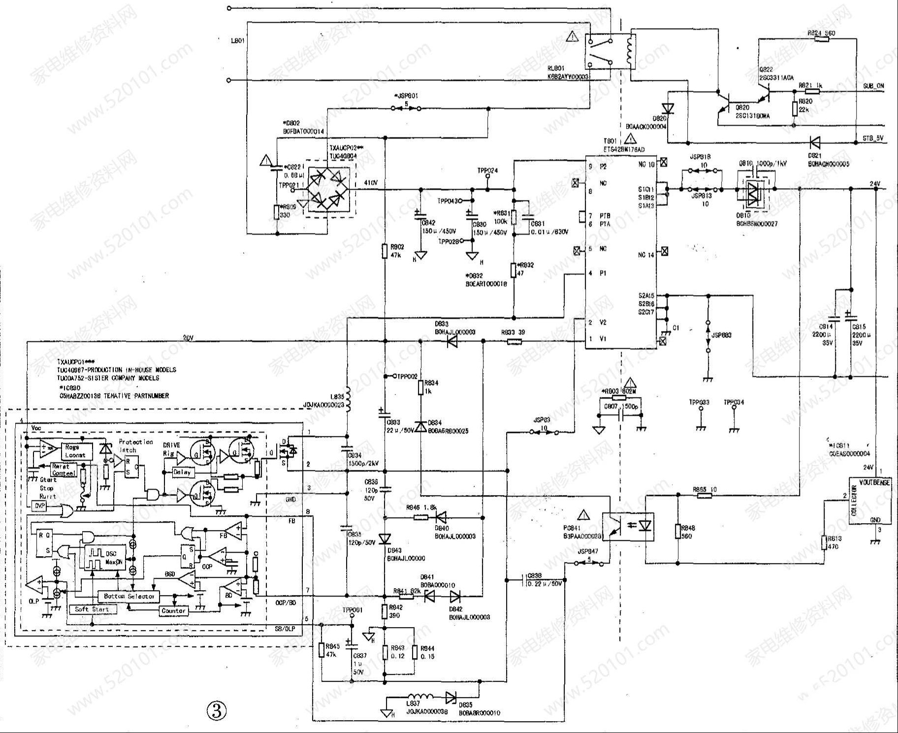

               主开关电源主要由集成块IC830、变压器T801组成,见图3。
        184847ck5y1qy8gbegyfyq.jpg 1.电源启动、振荡和输出
         电视机由待机状态进入正常工作状态,开/待机控制(SUB_ON)电压由低电平转为高电平时,Q822、Q820就会导通,Q820导通后,继电器RL801闭合,来自L801的交流220V电压就会经RL801加在由D802、C842、C830组成的整流滤波电路上,一路经T801的⑨-④绕组加到IC830的①脚,作为集成块内部MOS开关管的工作电压;另一路经R802加到IC830的④脚,作为IC830内部激励脉冲形成电路的启动电路。④脚得电时,内部的驱动脉冲形成电路中的振荡电路开始工作,产生的振荡脉冲信号经逻辑电路、驱动脉冲放大等电路处理后加在MOS开关管的“G”极,使MOS管工作在开关状态,并在变压器T801的⑨-④绕组中形成变化的电流,然后通过变压器的互感作用将能量传送到次级,并在次级以脉冲信号的形式输出。其中之一是T801 11脚输出的脉冲信号经由D810、C814、C815组成的整流滤波电路后得到24V电压送往背光灯驱动电路,作为其工作电压。
        主电源中的D832、R832、R831、C831组成尖峰电压吸收电路,当开关管由导通突然转变成截止时,初级线圈会产生很高的尖峰电压,会击穿IC内的开关管。增加尖峰吸收电路,就可以避免这一问题。
2.稳压电路
       稳压电路主要由IC811、PC841和IC830⑥脚内部相关电路组成。稳压电路的工作过程与一般彩电中的稳压电路的电路结构和工作过程相同,不再详述。
3.二次供电和过流保护电路
       二次供电和过流保护电路由T801①-②绕组、R833、D833、C833、D840、R846、C836、D843、C835、R842、R844、R843和IC830⑦脚内部电路组成。”主开关电源启动进入工作状态后,T801①脚输出的脉冲信号经限流电阻R833限流后分为两路: 一路经D833、C833组成的整流滤波电路整流滤波后得到约20V电压加在IC830的④脚,作为主开关电源振荡电路工作在稳定状态时的供电电压;另一路脉冲信号经由D840、R846.C836.D843.C835. R842、R844、R843等元件组成的分压电路分庄后,加到IC830的⑦脚,作为集成块内部过流保护电路的输入信号。正常情况下,⑦脚电压较低,内部过流保护电路不工作,当负载过重或电源输出端存在器件击穿短路导致电源过流时,⑦脚电压就会上升,升高的电压经内部过流保护电路处理后输出控制电压去振荡电路使其停止工作。
