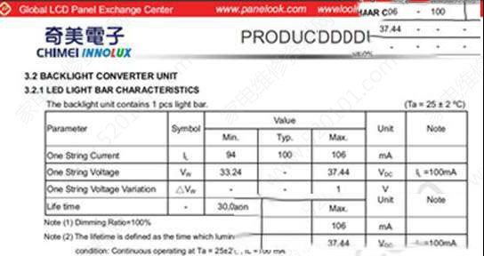

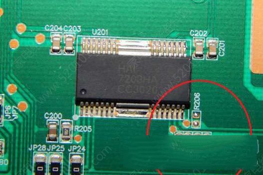

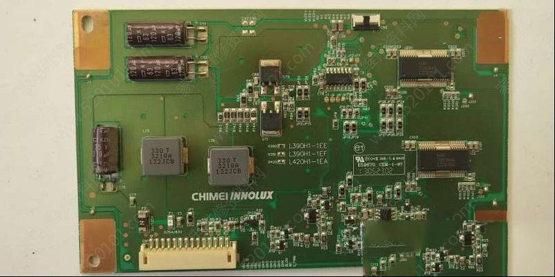

奇美屏L390H1-1EE恒流板,使用HAI7203HA、HAI5208、ATP360A13等IC,网上找不到调电流的方法,连IC资料都没有,最后在国外网站上找到一些线索,成功调整了电流。该恒流板电流由HAI7203HA的第12脚外接接地电阻决定,R200、R201、R202、R203是并联的,电阻大电流小,电阻小电流大,如图J200、J201和J100、J101就是电流微调焊点,焊开焊点能使电流变小但只能微调。
                第12脚外接接地电阻18K时,电流约145mA;19K时约100mA;100K时约25mA。
                灯珠电流不方便测量,一般3V灯珠用2.95V,6V灯珠用5.9V就有较好的效果,该屏每路由6只6V灯珠串联,每串供电约为37V,去掉R202、R203和R102、R103分别换上27K电阻后每串灯珠供电约35V,这样改后屏亮度下降不多灯条一侧温度下降明显。
