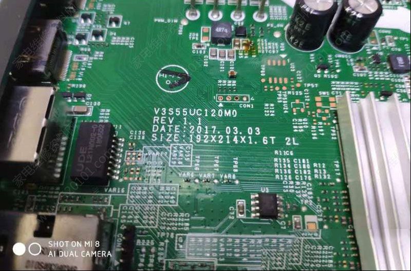

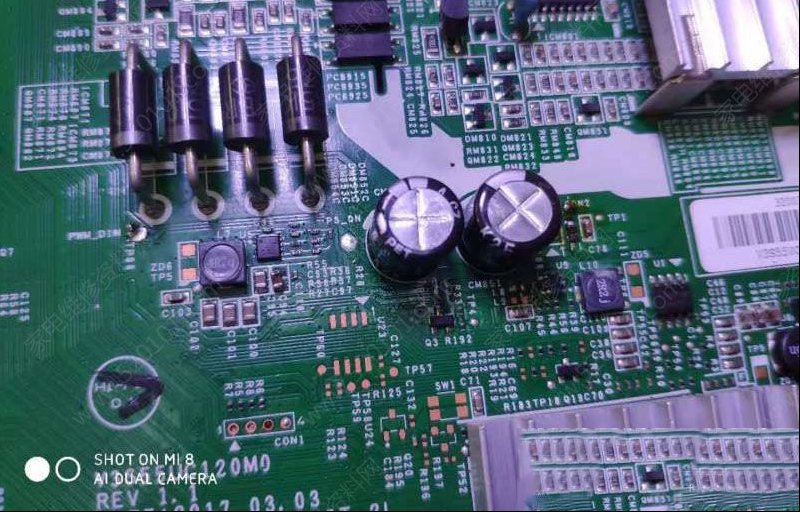

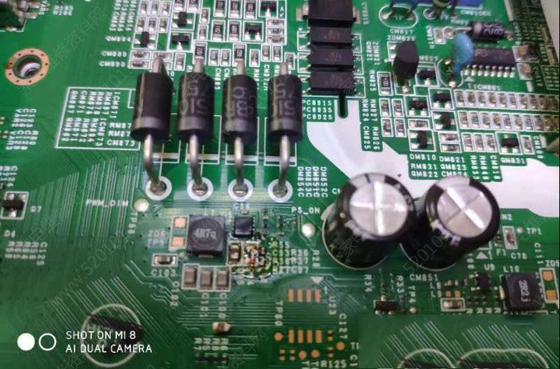

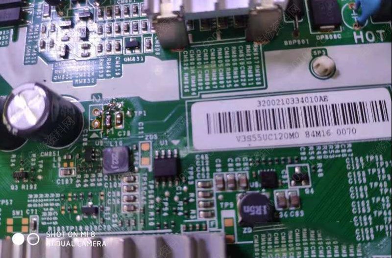

接修一台三星UA55MU6100JXXZ液晶电视,故障表现为不开机,红灯不亮,起初以为电源板坏,后来拆开发现这个板子是电源主板的一体板,而且测试发现12V输出9V左右,电源后面无短路的时候,9V就该是机器的待机状态电压,由于指示灯不亮,于是检查接收头部分电压结果0V,于是寻路检查,发现图片电容C94,C95处短路,后来查出是C94短路,当时暗自高兴,结果换了故障依旧,结果检查前面那个贴片,这个贴片应该是一个场效应管,结果没有电压供给,于是向前检查,发现是图片F1保险开路,估计是电容短路烧毁的,由于没有该保险,于是用了一个0欧电阻代替,电视机修复。
