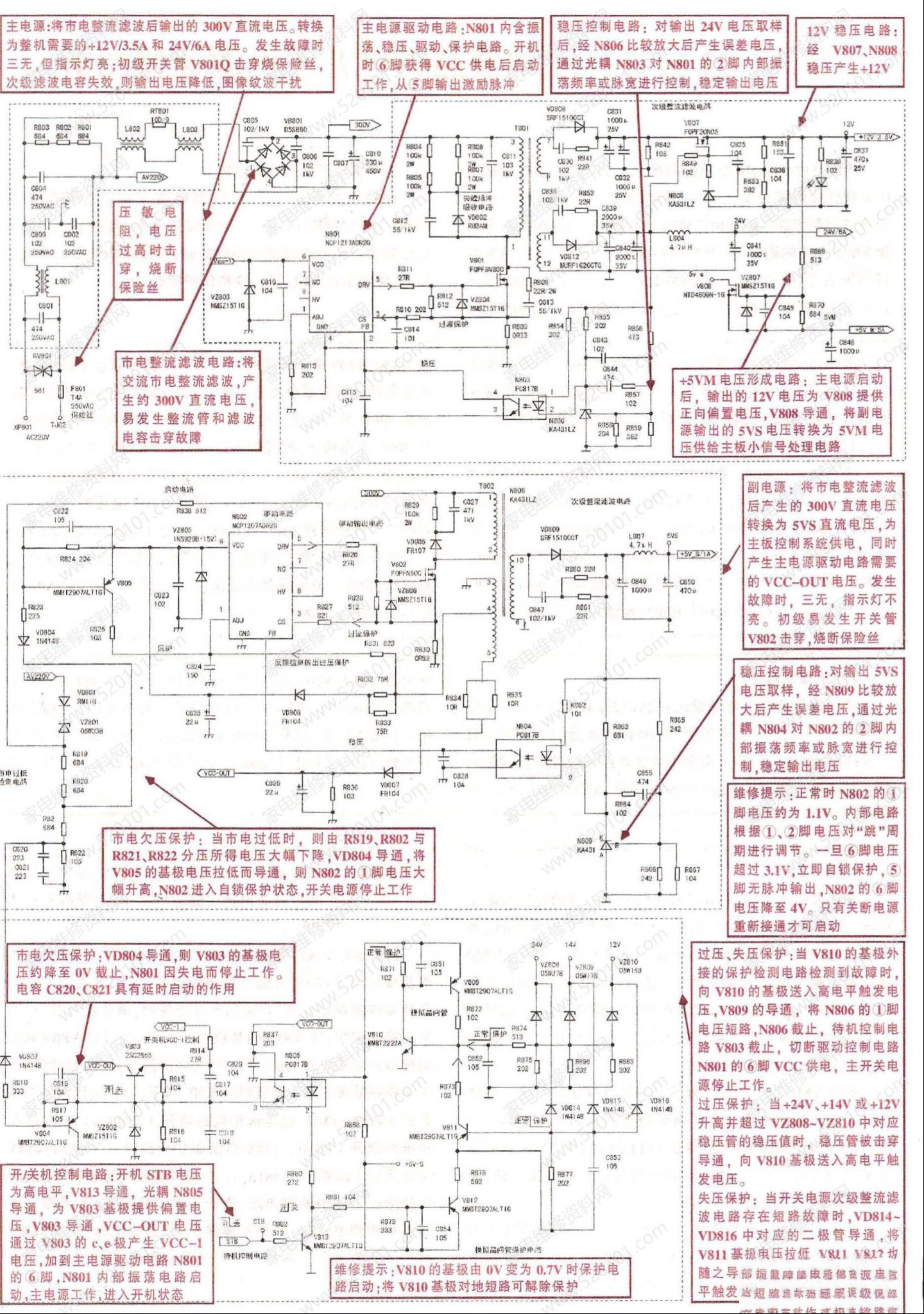

海信TLM3233H型液晶彩电采用的1032型电源板(RSAG7.820.1032)工作原理速修图解见图1所示,该电源板由两部分组成:一是由驱动控制电路NCP1207ADR2G (N802 )和MOSFET开关管V802组成的副电源,产生+5V- S/1A电压,为主电路板控制系统供电;二是NCP1217ADR2G (N801)和MOSFET开关管V801组成的主电源,产生+12V/3.5A和24V/6A电压,为主电路板和逆变器电路供电。1032电源板依托待机控制电路设有以模拟晶闸管V809、V810为核心的过压、失压保护电路,当开关电源发生过压故障或负载电路发生短路故障,造成输出电压过压或失压时,保护电路启动,进入待机保护状态。
               海信TLM3233H型液晶彩电采用的1032电源板电路发生故障,主要引发开机黑屏幕故障,可通过观察待机指示灯是否点亮,测量关键点电压,解除保护的方法进行维修。
1.待机指示灯不亮
        测量保险丝F801是否熔断,如果已经熔断,说明开关电源存在严重短路故障,主要检测抗干扰电路C801、C802、C803、C804及整流滤波VB801、C805、C806、C807、C810、副电源开关管V802、主电源开关管V801是否击穿,如果V802、V801击穿,还需注意检测尖峰吸收件VD805,R829、C827和VD802、C812、R804-R807 ,检测s极的过流取样电阻R830、R809是否连带烧断。如果测量保险丝F801未断,主要是副开关电源电路未工作,首先测量市电整流滤波后输出的300V是否正常,无300V电压检查市电整流滤波电路;有300V电压输出,测量副电源N802的⑧脚有无启动电压,N802的⑥脚有无+13V直流电压,⑧脚无启动电压检查⑧脚外部的R838、VZ801、VD801;6脚无VCC电压检查⑥脚外部的二次供电电路C825、VD806、C832. C833。测量N802的①脚电压是否正常,如果高于正常值,则是市电欠压保护电路启动,检查市电电压是否正常,如果正常则检查以V805为核心的市电欠压保护电路。
        2.待机指示灯亮
       待机指示灯亮,电源板无+12V/3.5A和24V/6A电压输出,故障在主电源。按遥控器"POWER"键,测V813基极有无STB高电平,无STB高电平查主电路板微处理器控制电路;有高电平则测量N801的6脚有无vcC供电,无vcC供电查V803、 N805、 V813待机控制电路和以V804为核心的市电欠压保护电路等;有VCC供电,测N801的⑤脚有无PWM驱动脉冲,如果有PWM驱动脉冲,查⑤脚外接R811、开关管V801源极电阻R809;无则查N801的②脚电压反馈环。
3.自动关机
                主开关电源启动,并在主开关电源变压器的次级有电压输出,几秒钟后主开关电源停止工作,输出电压降到0V,多为模拟晶闸管保护电路启动所致。重点检查以V809、V810模拟晶闸管为核心的保护电路。在开机的瞬间,测量保护电路的V810的基极电压,该电压正常时为低电平0V。如果开机时或发生故障时,该电压变为高电平0.7V以上,则是以V810为核心的保护电路启动。
                由于V810的基极电压外接三路过压保护和三路过流保护两种保护检测电路,为了确定是哪路检测电路引起的保护,可在自动关机前的瞬间测量V811的e -b结电压,该电压正常时为0V,如果为0.7V,则是过流欠压保护电路启动,否则是过压保护电路启动。
                如果过压保护电路启动,应对可能引起开关电源输出电压升高的稳压控制环路的N803、N806、R856、R859等元件进行检测。如果是过流保护电路启动,可拔掉电源板与负载电路的连接器,将连接器的开/关机控制端接+5V,模拟开机高电平,再接假负载对开关电源电路进行检修,判断故障在负载还是开关电源板。
                确定保护之后,可采用解除保护的方法。为了防止开关电源输出电压过高,引起负载电路损坏,建议先接假负载测量开关电源输出电压,在输出电压正常时,再连接负载电路。全部解除保护:将V810的基极对地短路,也可将V809的发射极与光电耦合器N805的①脚之间的连接断开,解除保护,开机观察故障现象。逐路解除保护:对于+24V过压保护电路断开VZ808;+14V过压保护电路断开VZ809;+12V过压保护电路断开VZ810。+24V过流保护电路断开VD814;+14V过流保护电路断开VD815;+12V过流保护电路断开VD816。每解除一路保护检测电路,进行-次开机实验,如果断开哪路保护检测电路后,开机不再保护,则是该电压过高引起的保护。
                注意:断开二极管后不可长时间通电,以免引起元件损坏。
