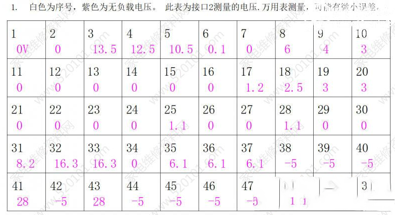

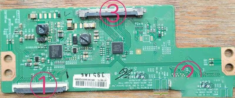

接修一台创维42E510E液晶电视,故障现象是不显示,有声音。有微背景光。将1号接口拔掉,2号位半屏有显示,此故障还没有维修好。顺手测量了逻辑板空载电压,分享给大家,型号:V14 42 DRD TN120 PN:6870C-0469B  电压如下图所示。
