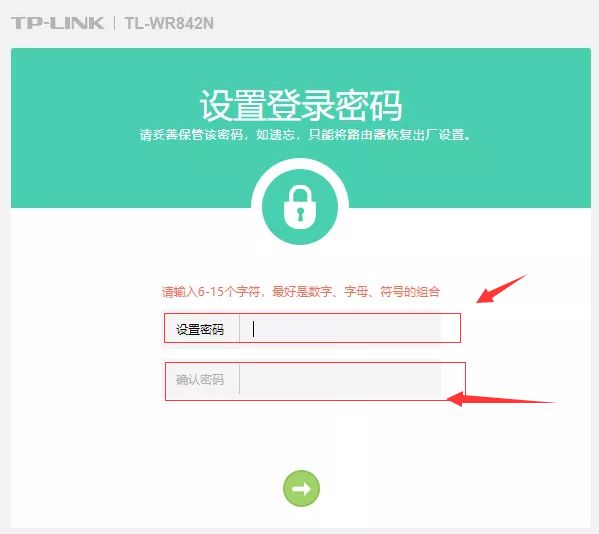

2. 设定管理员密码,按照要求输入两遍。这个密码也一定要妥善设置并且记住。

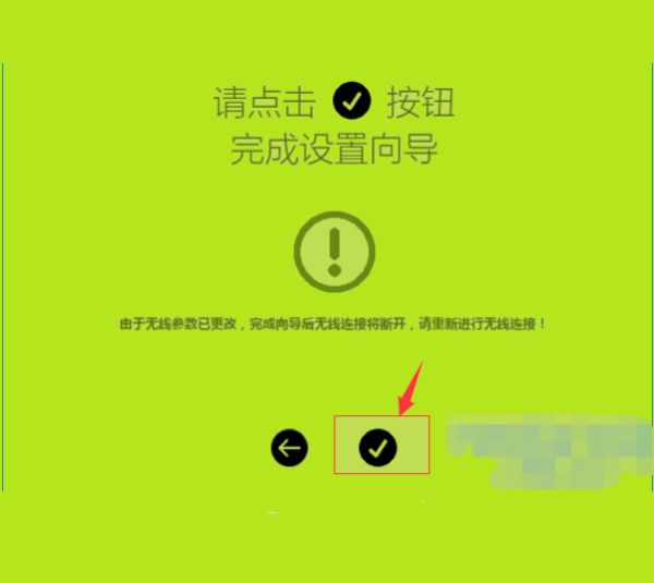

5. 这个时候就我只需要点击“确认”按钮,等待路由器重启就可以了。

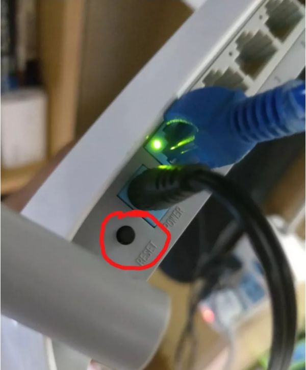

二、使用路由器上的.复位键进行路由器重置
如果忘记了路由器登录密码,无法进入路由器设置中心,就可以直接通过路由器上的复位按钮对路由器进行重置。
路由器的机身上通常有一个RESET按钮,这个按钮与电脑上的RESET键功能基本相同,也就是复位键,就是用于重置路由器用的。如下图:(以睿因S33为例)
按键法:路由器复位重置步骤
接通路由器电源 按住RESET按键不放 8-10秒后路由器指示灯快速闪烁 此时路由器已经恢复出厂设置。记得路由器重置后,要重新设置路由器,才可以上网哦。

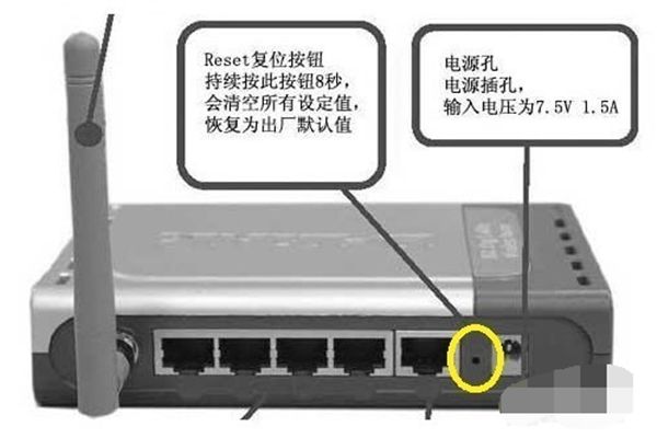

1、路由器上有个“reset”键(一般是凹进去的),在路由器通电的情况下,用细长的东西(如牙签等)按住按钮5—10秒,直至路由器指示灯关闭然后急闪,则可复位。

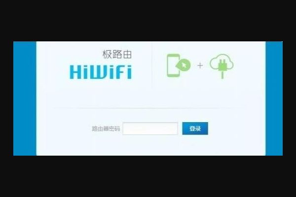

2、将极路由器线路连接好,为电脑、极路由器、猫通电后,打开电脑即可进行极路由器设置了,初次使用极路由器就会自动弹出登录界面。
3、之后只要输入密码,即可进入极路由(HiWiFi)初始管理界面。这个默认密码在极路由器说明书以及极路由器表面上的铭牌上会有标注,初次使用后,建议修改密码。

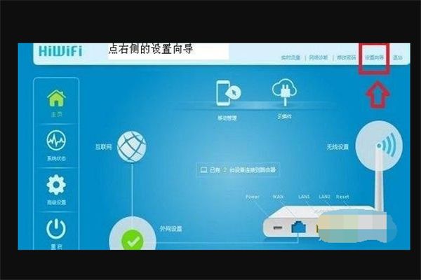

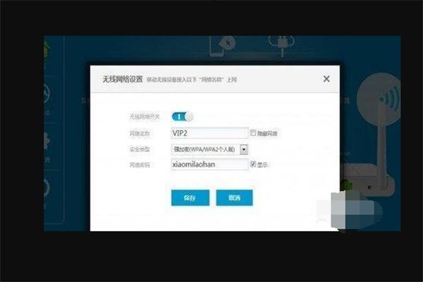

4、进入极无线路由器管理界面之后,再点击顶部右上角的“设置向导”将上网账号填写进去即可。
5、然后选择打开无线开关、填写上无线网络名称以及无线网络密码即可。填写完上网账号与密码进入极路由器后,下一步会涉及到无线网络设置的问题。在它的无线设置页面中,省略了好多艰涩难懂的设置问题,信道以及强度等等一律放在高级设置中,需要用户决定的只有寥寥几项。
到此路由器就设置完成了。
