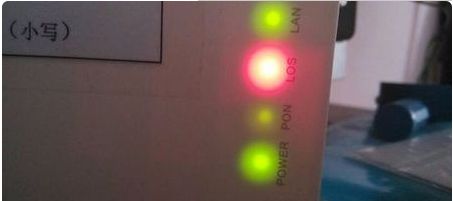

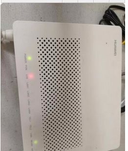

二、路由器的los灯变红
los灯闪红灯,说明光纤没有光信号传输,光纤线路或者光纤端口被关闭,代表光纤猫接收不到信号,所以不能上网。
故障原因推测如下:
1、光猫出现故障,导致无法正常转换光纤信号;
2、光纤尾纤出现故障,导致无法正常传输光信号给光猫;
3、外网出现故障(一般指上联分光器故障),导致局域网络故障。
建议你先关掉重新开一下或拔下光纤头,用棉球清理一下光纤面,然后再插回光纤,是初步处理。
建议你再请检查一下你的光纤线路有没有被弯折打结或者断裂的,光纤猫接头拔下重新插下。
若此时还不行,直接给电信打电话,可能是外部线路问题或光猫已损坏。
