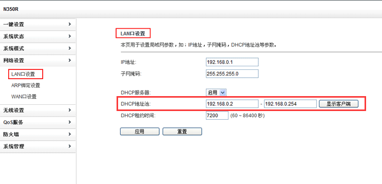

然而,使用静态IP地址也有一些限制和注意事项:1. IP地址冲突:如果多个设备在网络中使用相同的静态IP地址,就会引发IP地址冲突,导致网络通信故障。因此,在分配静态IP地址时需要确保每个设备具有唯一的IP地址。
在设置静态IP地址之前,一定要到路由器的DHCP中将一段IP地址踢出来,预留给需要静态IP地址的设备。

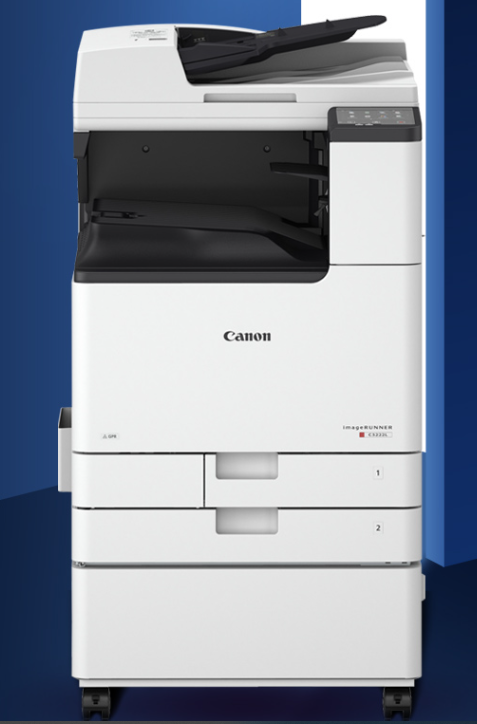

e84373f0436d1032bab28917bd8a0a5e.png 什么时候该用静态IP地址?1. 网络服务器:如果您有一个运行网络服务(如网站、邮件服务器、FTP服务器、共享文件服务器、OA、ERP、金蝶财务服务器、打印机、网络扫描仪、考勤机等)的设备,静态IP地址可以确保该设备始终具有固定的网络标识,方便其他设备或用户访问。

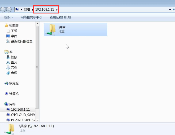

2. 远程访问:如果您需要通过远程方式管理或访问设备,例如远程桌面、SSH等,静态IP地址可以提供稳定的连接方式,而不用担心IP地址的变化。3. 网络设备:某些网络设备,如路由器、交换机、防火墙等,通常需要具有固定的IP地址来进行配置和管理。使用静态IP地址可以确保这些设备始终具有相同的网络标识。4. 特定网络需求:某些应用程序或网络服务可能要求设备具有特定的IP地址配置。例如,视频会议、IP电话等可能需要设备拥有固定的IP地址以确保正常运行。5. 安全性:使用静态IP地址可以更好地控制网络访问和安全策略。您可以根据需要配置网络设备和防火墙以限制或允许特定IP地址的访问。需要注意的是,使用静态IP地址需要进行手动配置,并确保每个设备都有唯一的IP地址,以避免IP地址冲突。此外,如果网络拓扑结构发生变化,静态IP地址可能需要重新配置以适应新的网络环境。因此,在决定使用静态IP地址之前,应仔细考虑网络需求和管理复杂性。说直白一些,就是只要这台设备是给其它电脑提供服务的,这台设备就需要设置静态IP地址。例如路由器,是给其它电脑提供上网服务,所以需要设置静态IP地址,例如打印机,它是给其它电脑提供打印服务,所以需要设置静态IP地址,再例如公司共享文件电脑,它是给其它电脑提供共享文件访问的,所以需要设置静态Ip地址。

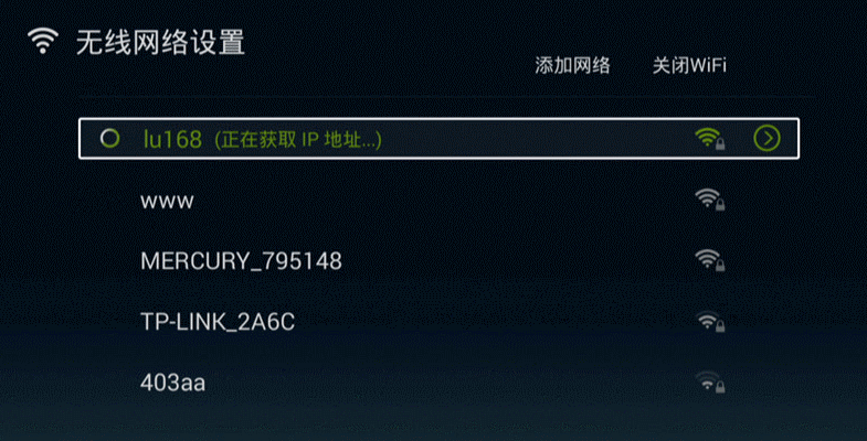

什么时候该用动态IP地址?1. 家庭网络:对于普通家庭网络而言,没有专用的设备需要提供静态IP地址,所以使用动态IP地址可以简化网络管理,无需手动配置每个设备的IP地址,DHCP服务器可以自动为设备分配可用的IP地址。2. 办公室网络:对于办公室网络而言,设备数量可能较多。需要静态和动态IP地址共用。只要是为其它电脑提供服务的设备就需要配置静态IP地址,不需要为其它设备提供服务的一定要配置动态IP地址。这样公司网络才会更稳定。3. 公共网络:例如咖啡馆、酒店、机场等提供公共Wi-Fi的地方,使用动态IP地址可以更好地管理大量用户设备的连接,并避免IP地址的浪费。4. 移动设备:对于移动设备(如智能手机、笔记本电脑等),使用动态IP地址可以更好地适应不同网络环境的变化,方便设备在不同网络中自动获取IP地址。特别是笔记本电脑,不可能在公司将无线网设置了静态IP地址,然后回家再把笔记本的无线设置为动态。手机也是一样的道理。
