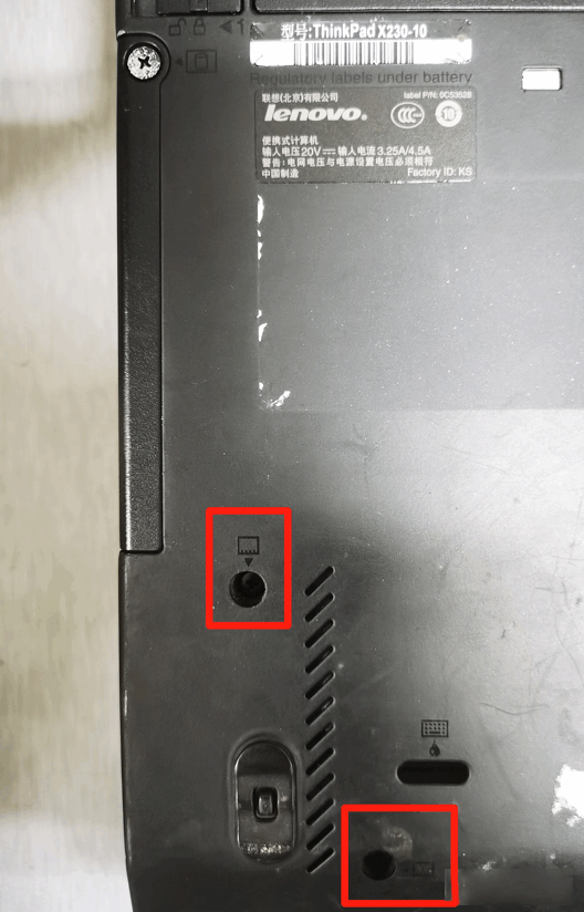

  首先,我们进行拆机操作。将笔记本电脑的底面(D面)朝上,找到这一面的螺丝孔;一般笔记本电脑底面的螺丝都是那种比较小的,但数量往往比较多,如下图所示。随后,在螺丝刀套装中找到对应规格的螺丝刀,将这些小螺丝逐一扭下来。
  这一步需要注意,一定要在螺丝刀套装中找到符合笔记本底面螺丝规格的螺丝刀,如果用一种规格的螺丝刀扭不动螺丝,就换另一种规格再试试,千万不要将螺丝扭坏了;此外,扭下来的螺丝要保存好,不要丢失。
  将底面的全部螺丝扭下来后,从笔记本底面边缘处将底面的外壳稍微扣开一点,随后用撬片、塑料薄片、废旧的银行卡等比较薄但比较坚硬(但也不要用太硬的,比如金属这种,会损害外壳)的物体,顺着外壳的四周游走一遍,从而将底面的外壳去掉。这里需要注意,撬片等物体在扣开外壳时,插入外壳的深度不要太深,从而防止将外壳内部的设备、电线等损坏。

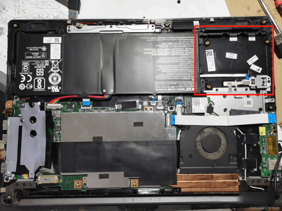

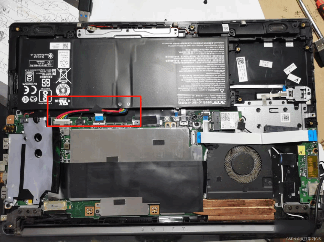

  将底面的外壳去掉后,即可看到笔记本电脑的内部构造,如下图所示。其中,拆机后一定记得首先将笔记本电脑电池的排线拔掉,防止主板短路;如下图红色框内部分,即为我这里电脑的电池排线;大家在实际操作中,首先找到笔记本电脑的电池(电池一般体积都很大,且会有明显的字样标注,因此很好找),随后找到其周围与其相连的电线,即为电池的排线。这里需要注意,建议大家在拔掉电池排线前先拍一张照片,后期重新插上这条排线时就不会搞反正、负极(即插头的正、反)了。
  接下来,找到笔记本电脑的固态硬盘。如下图所示,右上方红色框内即为我的电脑的固态硬盘位置;但我这里一开始忘记拍照了,是将固态硬盘取下来后才拍的照,因此这一区域内部是空的。
  由于电脑型号、固态硬盘型号的不同,固态硬盘具体的位置、外形等也会有所差异;其中,由于SATA接口的固态硬盘体积比较大,因此相对最为好找(但SATA接口的固态硬盘在笔记本电脑中往往通过一个硬盘支架来固定,在下文中有图片展示)。如果大家找不到自己电脑中的固态硬盘,可以在网上搜索自己电脑的型号,从而确定固态硬盘的型号与位置。
  找到固态硬盘后,首先在其附近寻找固态硬盘与电脑连接的插头,并将插头拔下来。随后,即可将固态硬盘从电脑中取下来。

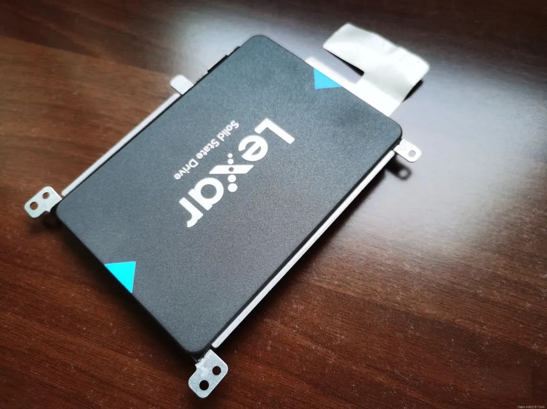

  由于我这里是一个SATA接口的固态硬盘,这种接口的固态硬盘往往首先通过螺丝固定到一个硬盘支架上,随后硬盘支架再通过螺丝固定到电脑上。因此,本文需要首先将硬盘支架从电脑中取下来——依据硬盘支架上的螺丝型号,选取对应型号的螺丝刀加以操作,即可将硬盘支架取下来;其中,硬盘支架的其中一面如下图所示。
  其另一面如下图所示。

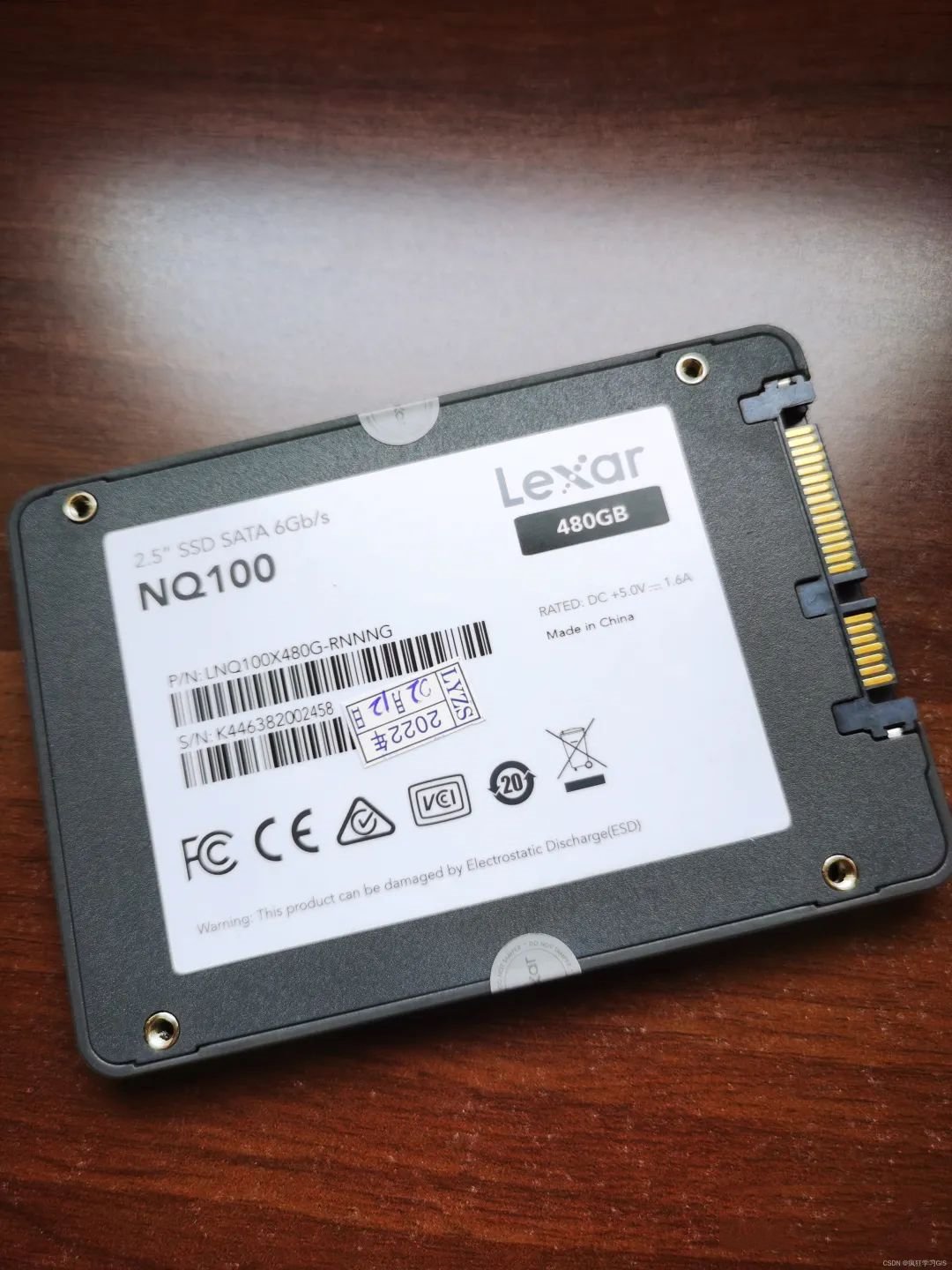

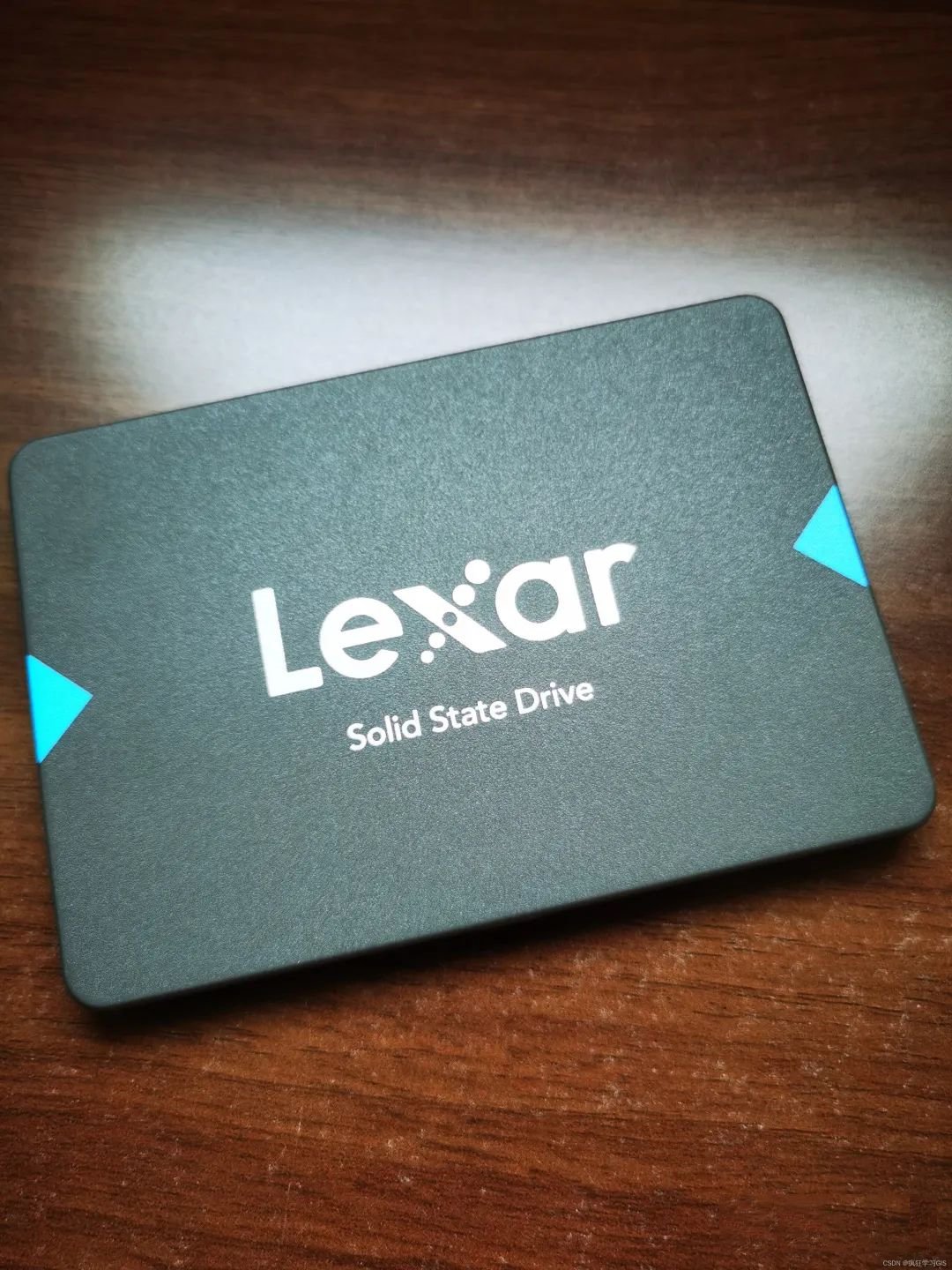

  接下来,再将固态硬盘硬盘支架中取下来,同样借助对应型号的螺丝刀即可。其中,取下的固态硬盘其中一面如下图所示。
  另一面如下图所示。
