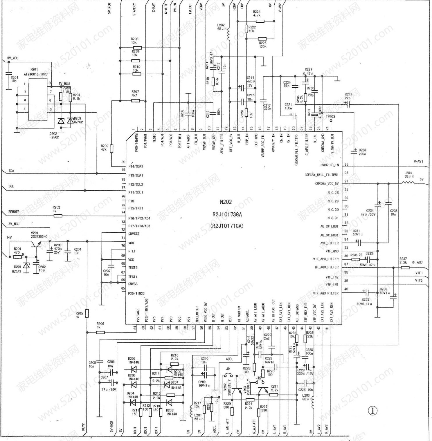

概述:R2J1017X系列超级电视芯片包括了中放、彩色解码、8位MCU、预视放、行场偏转处理、AV开关、音频处理等电路,主要型号有R2J10173GA、R2J10171GA等。这些芯片内部硬件结构基本相同,主要区别在于部分芯片增加了一些功能电路,应用在厦华TU21106、TU21116、TU21119、TU29105、TU29107等下乡彩电R2J10173GA/R2J10171GA超级芯片在厦华TU21106、TU21119、TU29107等CRT彩电中的应用电路见图1。引脚功能和维修数据见表1。
        一、R2J1017x引脚功能
        二、R2J1017x典型应用电路
