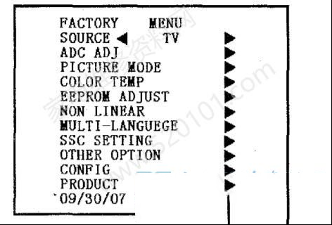

1.进入工厂模式
         方法一:电视机输入TV信号,将音量减小到0,按遥控器“菜单”键进入用户菜单,将光标停在对比度项上,然后依次按遥控器上的数字键“9、7、3、5'输入密码。
         方法二:在工厂菜单下CONFIG-FACTORY KEY项需设置为“ON"时,直接按遥控器上的“回看”键。
        2.项目选择与调整
        085022boqbdf5o5adfdotx.jpg          进入工厂模式后,屏幕上显示调整菜单,如图1所示。菜单中SOURCE项被选中,信源为TV,按遥控器“音量+/-”键可对信源机芯选择。做ADC校正时,应分别选择信源HDTV、VGA。做白平衡调整时,应分别选择信源HDTV、VGA和TV。菜单中有11项后标有“口”,选中相应项后,按遥控器“音量+/-”键可进入其子菜单。软件升级时间是2007年09月30日15时03分43秒。

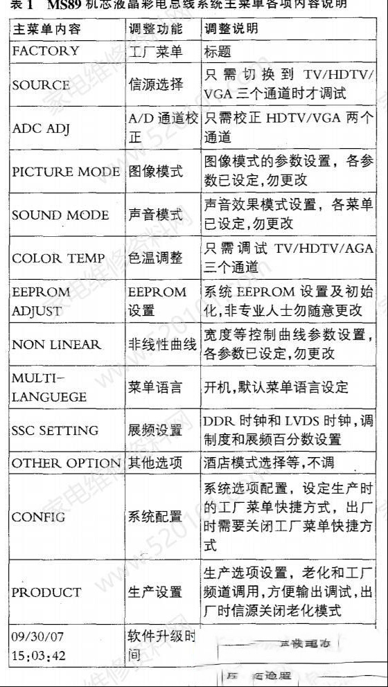

                 无论是主菜单还是子菜单,按遥控器“频道+/-"键对各菜单项进行选择,按遥控器“音量+/-”键对菜单项进行操作。菜单项可被选中,字体呈白色;菜单项被选中时,字体呈黄色;菜单项不可操作,字体为灰色。
                菜单项后标有“口”,表示该项有子菜单,按遥控器“音量+/-”键可进入子菜单。菜单项后是“选项"或“状态”时,按遥控器“音量+/-”键可对“选项”进行选择或对“状态”进行切换。菜单项后是数字时,按遥控器“音量+/-"键可对数字进行调整。子菜单回主菜单,按遥控器“菜单”键;从主菜单退出工厂菜单,按遥控器“菜单"键。MS89机芯液晶彩电总线系统主菜单各项内容说明见表1所示。
