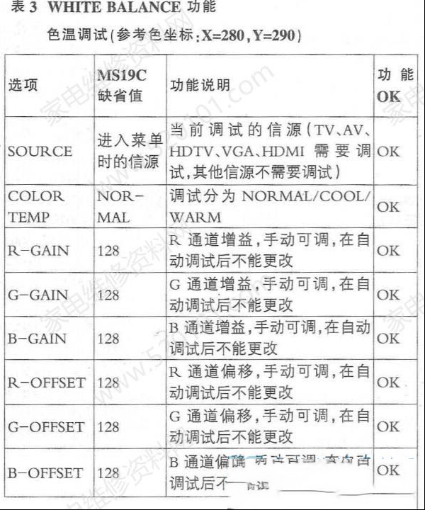

       (1)工厂调试菜单进入方法
       方法一:按遥控“菜单”键进入用户菜单,将光标停在对比度项上,然后依次按遥控数字键“9735”。
       方法二:直接按回看键(工厂菜单中FACTORY- FAC HOTKEY为ON时有效)。注:初次升级后,需开、关电源一次,确保EEPROM数据正常。
       (2)工厂调试菜单各项内容说明
               有些不影响当前生产的选项的功能软件尚未加入,参照“功能OK"-项,OK代表可以使用,NG代表此项功能尚不能使用或不正常(见表1~表3)。

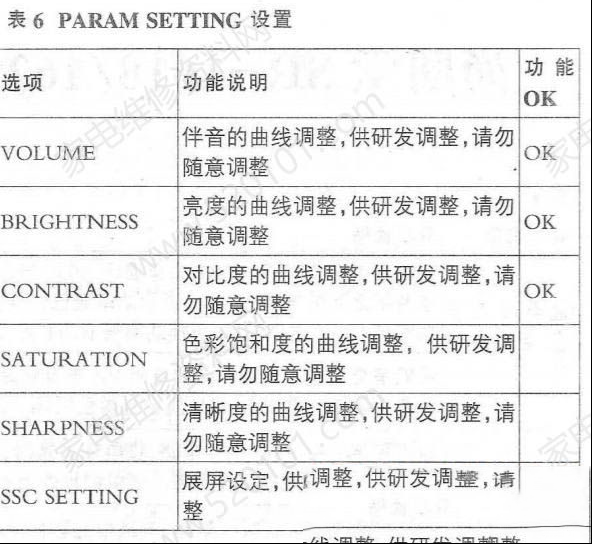

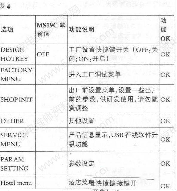

               方法一;按遥控“菜单”键进入用户菜单,将光标停在对比度一项上,然后依次按遥控数字键“1950”。
               方法二:按回看键(设置菜单中DESIGNMENU- DESIGN KEY为ON时有效)(2)研发设计菜单内容说明(见表4~表6)

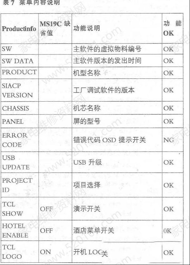

                 开机状态,按遥控“菜单”键进入用户菜单,将光标停在对比度项上,然后依次按遥控数字键“9705”,进入售后模式,屏幕显示售后主菜单。
                (2)菜单内容说明(见表7)
