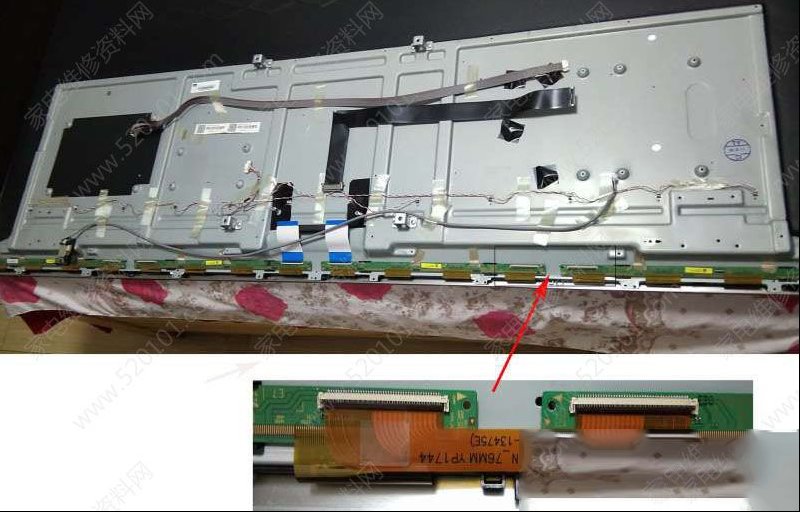

自己家里一台TCL 65A730U液晶电视,故障现象是接通电源时,电视机电源指示灯正常;用遥控器开机,屏幕一闪即黑,伴音正常;靠近屏幕观察,隐约能看到电视图像。这台电视售后回复过保修期半年了(保修整机一年配件三年,2018年2月买的,佩服厂家把时间算得死死的)。师傅上门费40,简单修理也得大几百(换灯条估计更高),产生了自己拆拆看的冲动。没拆过液晶电视,拆前心里直打鼓!在网上学习了一下液晶电视的结构、部件功能。
一、故障分析
        电视有伴音,有微弱图像,说明主板和逻辑板工作正常。
        LED电视黑屏故障原因有三:1、电源板故障,未给恒流板供电;2、恒流板故障;3、背光灯条损坏。
        开机时屏幕闪亮,说明某部分故障引起了背光输出电路保护,电源板故障的可能性小,应该是恒流板或灯条故障。综合网友意见,灯条灯珠损坏可能性较大,但更换难度大。

         (4)、分离“屏幕排线电路板”。拆下其保护钢条后,能看到屏幕排线电路板(如图三),左右各两块。
        085034p3z3x5fxsq3nz3wr.jpg         ①拆下两根排线。左边两块电路板有一透明排线连接,拆下排线(右边同样如此拆下)。
        ②撕开屏幕排线电路板与壳体粘连的胶布,使排线悬空(不要硬拉,连接点很娇贵的!)
