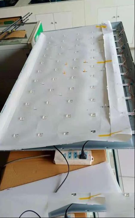

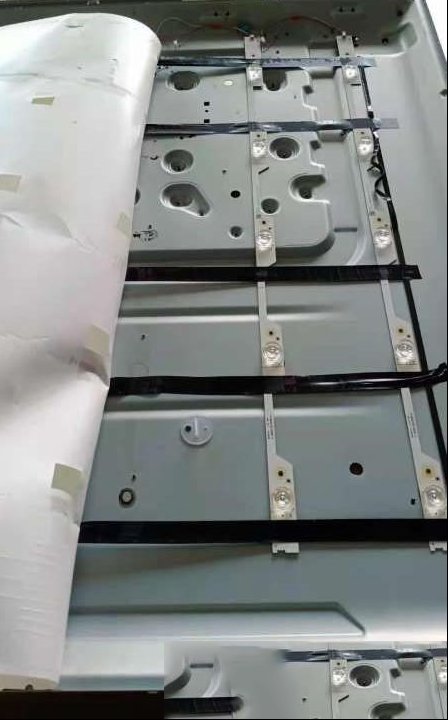

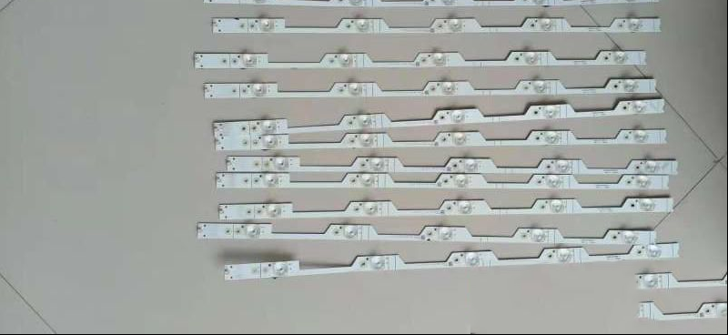

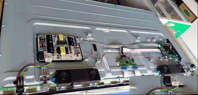

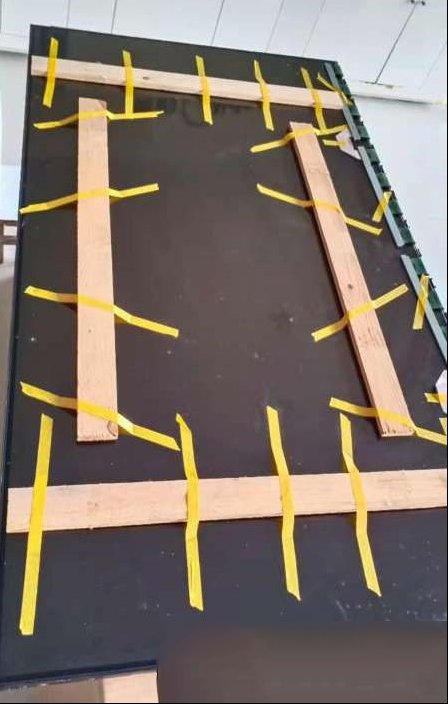

接修一台海信LED60E5U液晶电视,三无绿灯亮,开盖,电源各处电源基本正常,灯条电压不正常,灯条不亮,灯条测试仪不能点亮,开屏,用木条加固液晶屏,撕开反光纸露出灯条接口,拔下插座逐个测试灯条,发现一条灯条不亮(再逐个测试不亮的灯条,发现有一个灯珠不亮),网购全套11条灯条外加运费,换上复原就好了,现已经交给用户。
