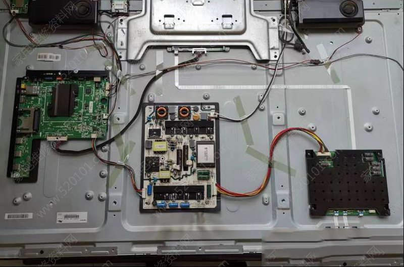

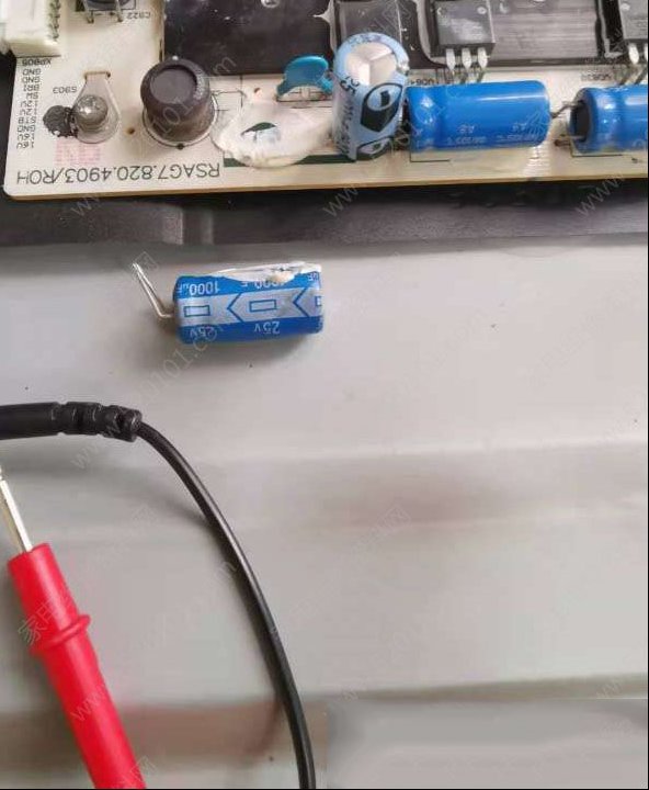

接修一台海信LEDK610X3D液晶电视,电源板采用的是RSAG7.820.4903,故障表现为不开机,网上咨询说显示屏坏了。开机检查发现12V、16、24V等电压都基本正常,唯独STB电压只有2.3V,查有关资料得知,开机电压至少要达到2.6V。沿着电路查找一天未发现明显问题,就试着把电源板滤波电容C921代换一下。插电开机再测STB电压达到2.8V,遥控开机正常。分析故障原因:可能是电视长期处于待机状态,C921电容长期通电,容量下降导致。复查换下的电容没有发现明显问题,可能是因我的数字万用表只能测200uF电容档位,无法测量1000uF的容量变化吧。
