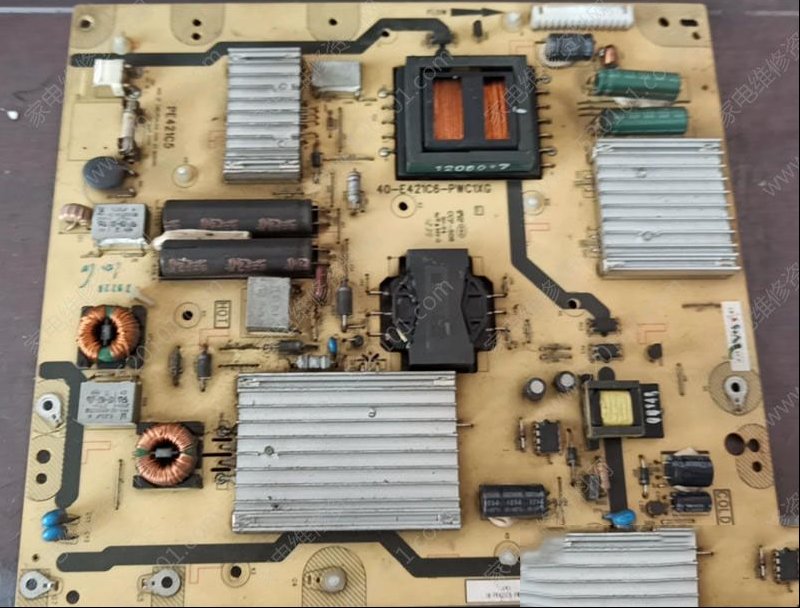

接修一台TCL L48E5060A-3D液晶电视,故障表现为不定时关机,此机采用的电源板号40-E421C6-PWC1XG。后经过维修排查,更换PC3光耦解决此故障。
