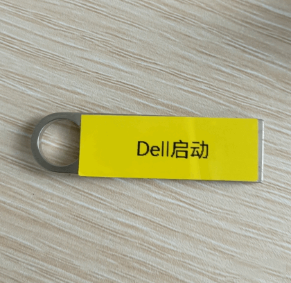

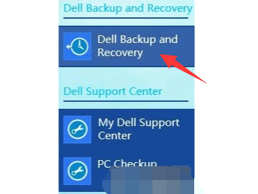

deII电脑更换固态硬盘后,可以用dell backup and recovery来恢复原版系统,戴尔笔记本电脑有一个系统安装和启动U盘,我们可以再更换固态硬盘,以后用这个U盘来启动,并安装系统重新分区,最后,安装操作系统首先要设置U盘启动,随后运行U盘即可使用Dell OS Recovery Tool制作Windows恢复U盘

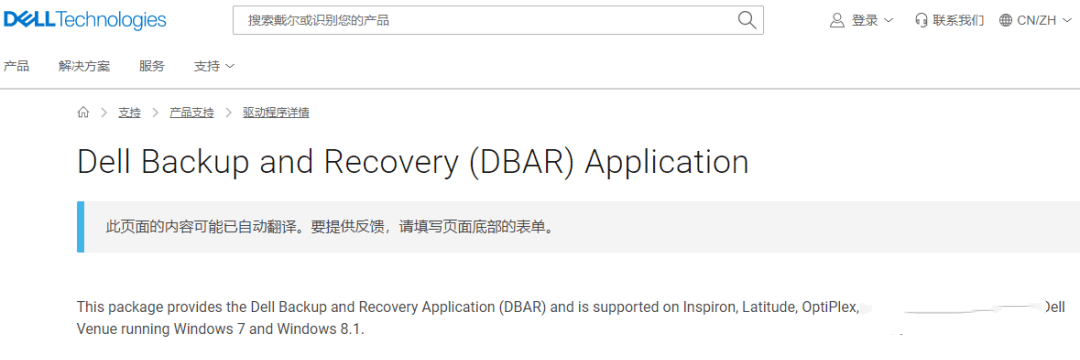

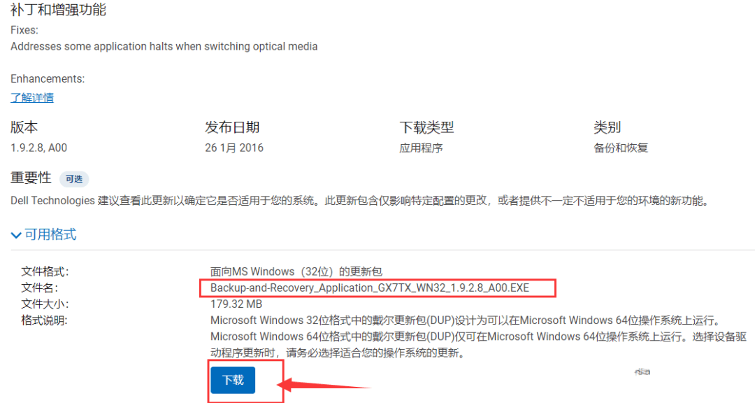

Dell Backup and Recovery是一款灵活的自动化备份和恢复应用程序,只需单击几下鼠标,便能可靠地保护最重要的数字文档和精彩回忆。
借助Dell Backup and Recovery来备份数据,可以防止因以下情形导致的数据丢失:病毒攻击;意外的文件删除;操作系统/软件损坏;硬件故障
将数据备份到辅助驱动器或云中时
Dell Backup and Recovery应用程序有两个版本:基本版和高级版。可以随基本版或高级版购买云存储选项,以便进行在线备份。

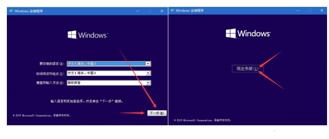

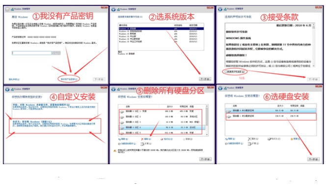

Dell如何重装系统?使用U盘方式安装dell正版操作系统介质安装

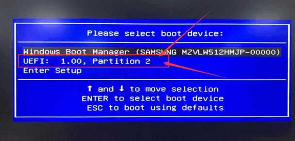

1、插入已制作好系统介质的U盘,开机多次按击电脑对应的启动选项键,唤出启动选项窗口,回车U盘选项启动
2、按提示安装系统

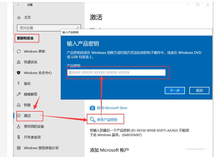

注:重装系统会清除磁盘系统文件,重装前请留意备份重要资料文件重装系统后如何激活系统版本?

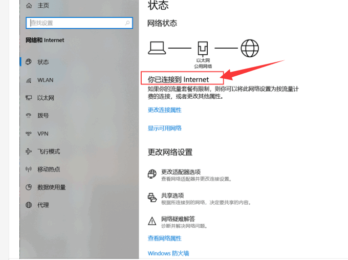

方式1:预装产品密钥的电脑,联网自动激活(有线以太网/无线WIFI都行,能连接intelnat即可)
方式2:激活页面,更改产品密钥,输入25位产品密钥并联网验证
