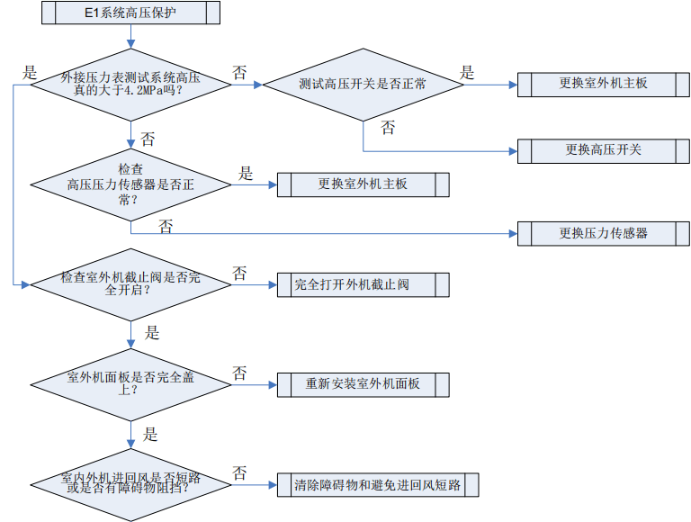

一、高压过高保护
故障显示: 室外机主板、室内机线控器、室内机接收灯板显示
适用型号: GMV5、GMV5S、TOPS 系列
故障判断条件和方法:通过高压传感器检测系统实时高压或检测高压开关是否动作进行判断。传感器检测到高压值大于 65℃或高压开关断开,则判断为高压过高,系统停机保护。
可能原因:
■室外机截止阀未打开;
■高压传感器异常;
■高压开关动作异常;
■室外或室内风机异常;
■室内机过滤网或风道堵塞(制热模式);
■运行环境温度过高;
■系统冷媒灌注量过多;
■系统管路堵塞;
故障排查解决:

故障排查解决:
