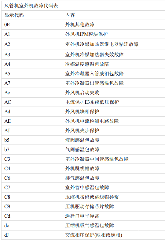

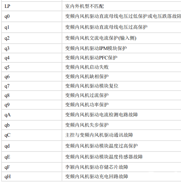

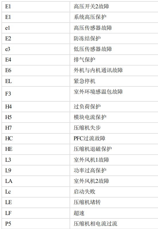

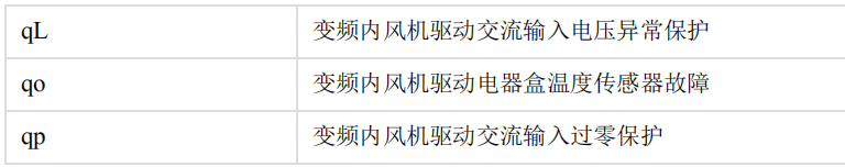

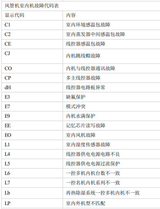

格力空调风管机故障代码:E
E1:压缩机高压保护
E2:室内防冻结保护
E3:压缩机低压保护
E4:压缩机排气高温保护
E5:压缩机过载保护
E6:通讯故障
E8:室内机过载保护
EE:按键锁
扩展资料:
格力空调故障代码
1、A1为室内机印刷电路板不良;
2、A3排水水位系统异常;
3、A6风扇系统故障;
4、A7摆动电机锁定;
5、C4热交换器温度感应器系统异常;
6、C9吸入空气温度感应器系统异常;
7、E0保护装置动作;
8、E3室外机E3高压异常;
9、E3室外机低压异常;
10、F3室外排水管温度异常;
11、 H3室外机高压开关故障;
12、H9室外机外气温度感应器系统异常;
13、J3室外机排出管温度感应器系统异常,
14、J6室外机热交换器温度感应器系统异常;
15、J6热交换器的感温器有故障;
16;P3电气箱内的感温器有故障;
17、U4室内机与室外控制线接触不良或接错;
18、U5室内机与遥控器接触不良;
19、e5室外机压缩机瞬时电流过大;
格力风管机空调型号:FG(R)2.3/B FG(R)2.6/B FG(R)3.5/B FG(R)5/B FG(R)6.5/B
E1 压缩机高压保护
E2 室内防冻结保护
E3 压缩机低压保护
E0 室内环境感温头故障
F1 蒸发器感温头故障
F3 室外环境感温头故障
EH 辅助电加热故障
本回答被网友采纳
