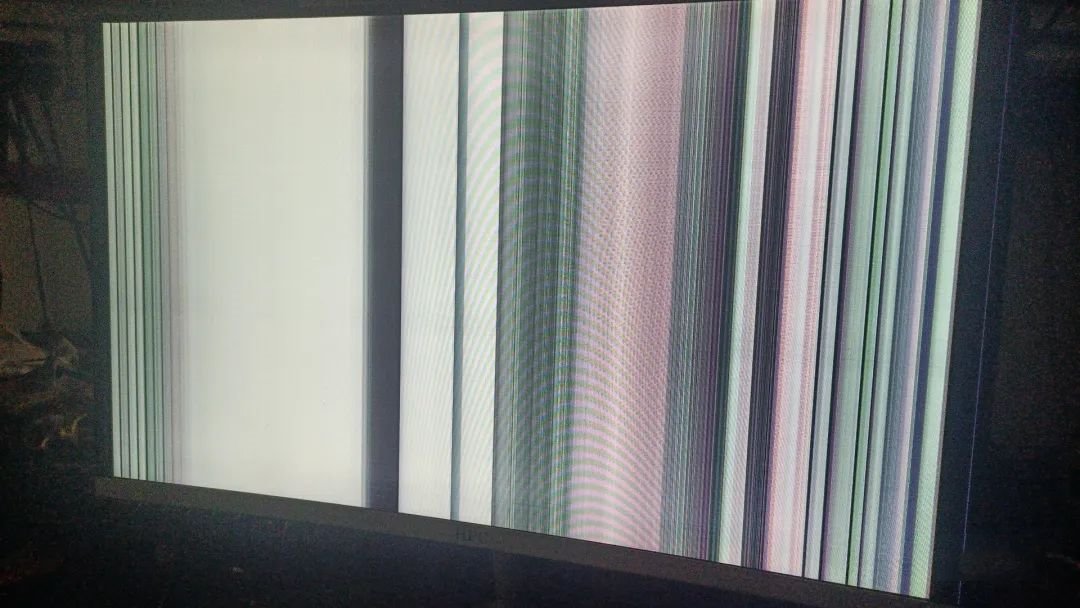

fe24e7efc984a009c3e2bd58f77bd1bb.png ​本期内容:电脑显示器花屏闪屏是一种常见的电脑故障,可能会导致屏幕出现模糊、有条纹或闪屏等异常状况,这可能会影响正常的办公或娱乐体验,眼睛看得不舒服,事又做不成
37754d181427e61300466f1e69637d85.jpg ​对于这种花屏闪屏,如何进行检测和维修呢
首先,关机并拔掉电源线和视频信号线(VGA线,HDMI线,DP线等),然后等几分钟,再重新连接开机,这有助于解决显示器上的静电或临时故障
检查连接线是否松动或破损,有松动就重新拔插连接线,有破损就换新的连接线,以此来做对比,观察操作前后显示器的状态,有时,视频信号线的质量差也会导致屏幕上有波浪条纹,雪花点等
另外,如果显示器是使用电源适配器,还需检查适配器的伏安数或功率能否达到显示器的要求,电源适配器出现故障也会导致供电不足或供电不稳定而闪屏,黑屏
最后,线路检查下来没问题,那就是显示器的屏或者电路板故障了,这个需要拆机检测,需要联系售后来处理
显示器都有保修期,保修期内,显示器自身故障则请及时送到售后服务部保修,否则,过保后维修需要自费处理

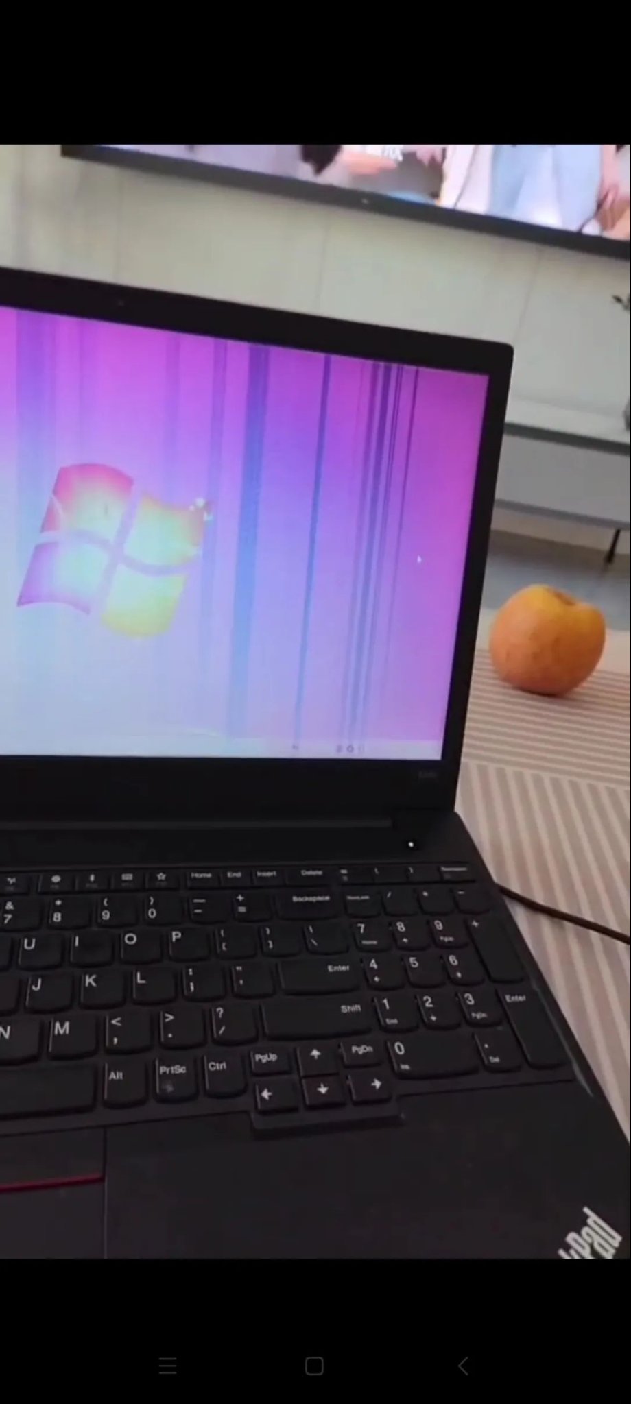

发表于 2023-8-1 11:37:31 | 显示全部楼层
我维修过一台联想笔记本就是合页屏线位置有断线接触不良,拆开重新接完美修复
