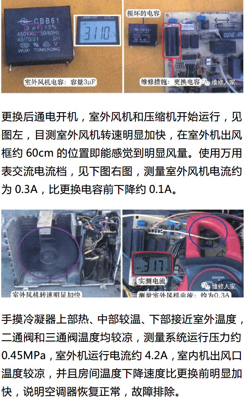

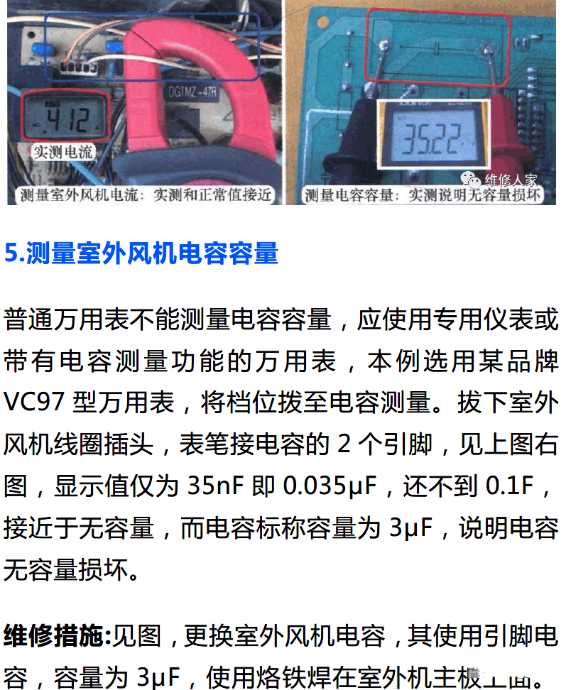

空调室外风机电容容量减小维修方法。
