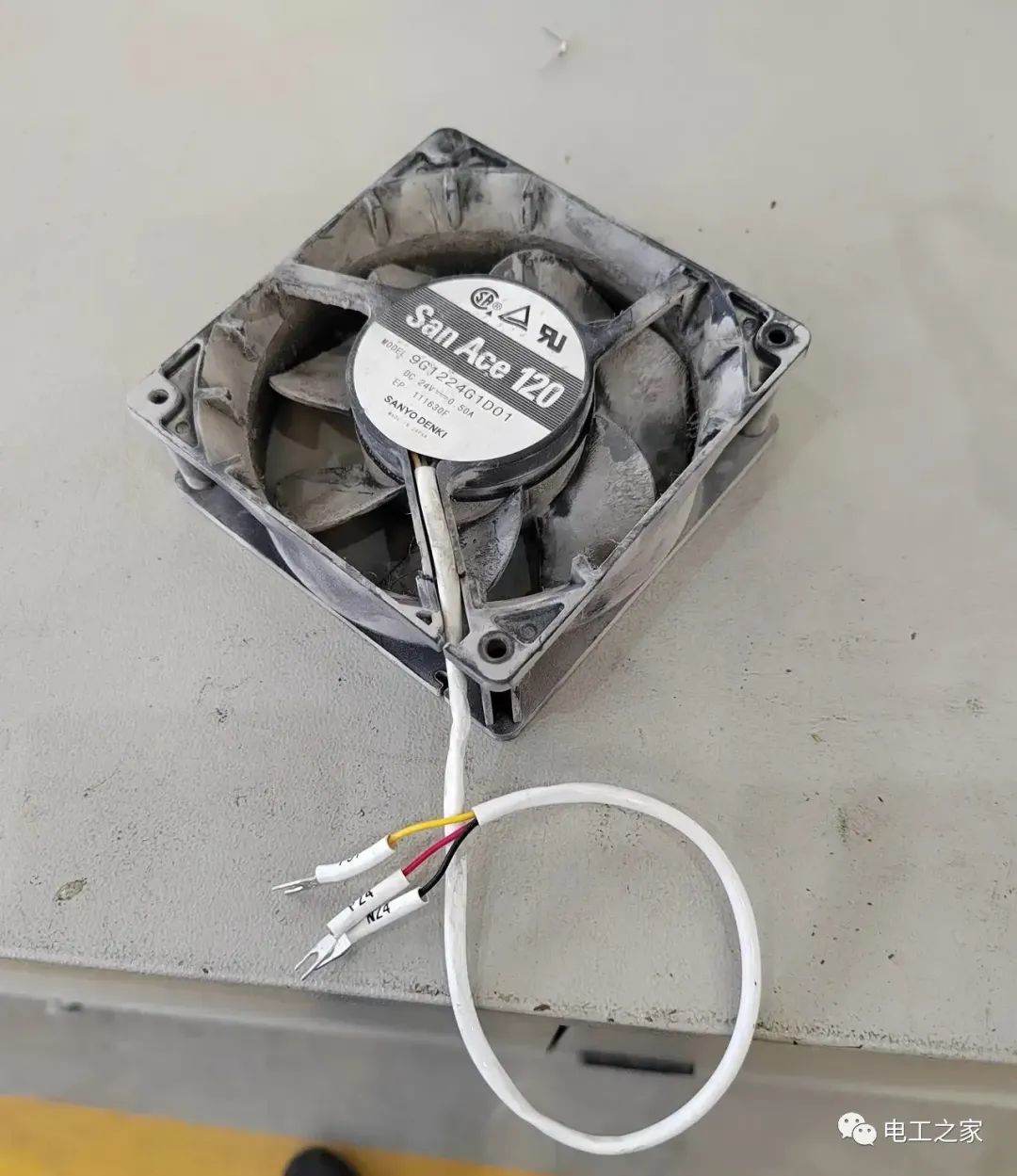

丢人丢到家了,一个5级电工老师傅竟然被一个小小的直流风扇电机给难住了,直流电机一根正一根负就行,可这个风扇为什么?是三根线?问了好几个同行都说是地线,可久经沙场的电工师傅就没见过这种风扇需要接地线的,迷茫啊,匪夷所思,这到底是根什么线?
黄色线是风扇运转检测信号线,当风扇正常运转时它发出一个脉冲信号,表明风扇运转正常。如果风扇不转,黄线没有脉冲信号输出,则机床报风扇故障。这种风扇通常用于数控机床控制器或伺服驱动器的冷却。
