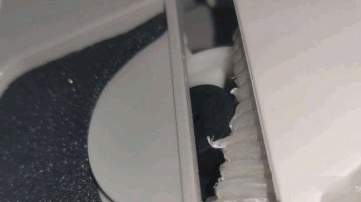

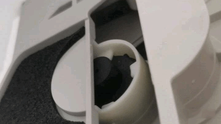

1、售后工程师上门后设定22度高风挡开机,10分钟后机器风声中产生哒哒哒的声音,后风速调低后,声音比较明显,风速高档时,声音比较轻。
2、通过调节风速及观察噪音来源,分析为内机贯流风叶干涉或内风机电机轴承导致的异响。
3、拆开内机面板体,开机调节风速大小进行仔细观察,只要用手抬起蒸发器左侧部位,异响声就会消除。判断贯流风叶轴承固定胶座有问题,拆开检查发现胶座正常,尝试在蒸发器左侧固定端盖与风叶轴承固定胶座增加垫片,异响消失。
三、处理
蒸发器左侧固定端盖与风叶轴承固定胶座增加垫片,开机调节风速大小,长时间试机观察,没有出现异响情况。
四、总结
为啥会在运行10分钟后才出现?低风的明显一点?
个人观点:电机盖板使用的是注塑件,空调运行后,由于热胀冷缩的原因,注塑件之间产生了干涉摩擦的现象。低风明显一点的原因可能是高风噪音覆盖,使得本身的声音的增量的减低.
