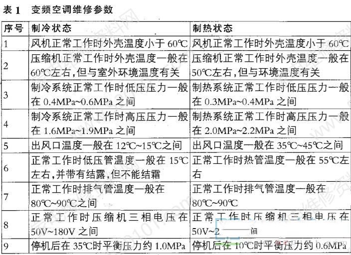

        1.变频空调维修参数(见表1)
         变频空调的维修参数包括制冷或制,热状态下的工作电压、工作电流、系统压1力、出风口温度、排气管温度等。

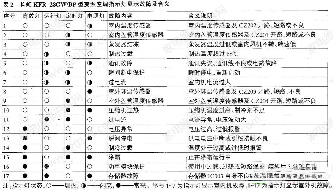

2.故障代码显示含义(见表2)
        当变频空调出现故障时,可利用“强,制开机(或应急开机)"功能,使空调进入;自检过程,并显示故障代码,维修人员可,根据故障代码显示的含义,快速查出故障'原因及部位。表2为长虹KFR - 28GW/BP型变频空调故障代码显示含义。注意:由于生产厂家不同,各品牌、各机型、各电:路故障自检诊断功能的编程也不尽相同。

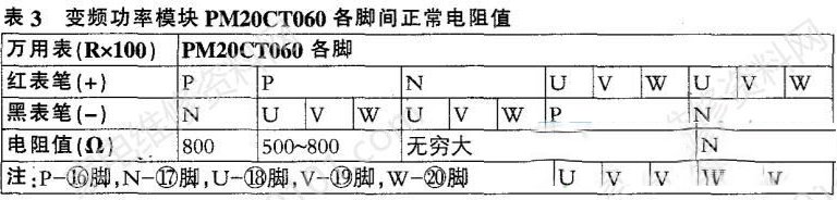

                 先测IC301 22脚电压,若小于1V,说明压缩机驱动保护电路动作或电路工作失常。再测M1 15脚输出电压,若为低电平,可手摸压缩机表面温度,正常时应为60°C(制冷状态)或50°C(制热状态,见表1)左右。若温度超过正常值,说明是保护电路正常动作;若温度未超过正常值,说明变频功率模块不良,可用万用表Rx100挡测量有关脚间的阻值来比较,正常值见表3。
                如确认功率模块损坏,可选用同规格产品更换。特别提示:更换功率模块时,千万不可使新模块靠近磁性或接触带静电的物体,尤其是信号端口,焊接时应采取防静电措施,否则新模块可能损坏。如果测得M1 15脚为高电平,但IC301 22脚为低电平,说明保护电路有故障。般是C206、G1③、④脚内光电管击穿,或R13、CZ101⑧脚5V电源开路造成的。
