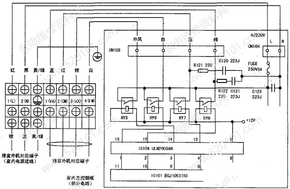

一台海信FKR-120W/08MD空调,开机制冷运行,室外机只有压缩机运转,两个风机不运转,不到10分钟室外机交流接触器就跳开使压缩机停止运转,室内机显示过流保护代码“E4”。
        断开电源让空调冷却一段时间,重新.上电压缩机运转,用数字钳形表测量压缩机三相(U、V、W)供电的电流,超过其额定值 8.0A,最后.上涨超过12A,又进入过流保I 护状态。在这个过程中,室外两个风机始终未转动。
               室外风机不转动,制冷系统压力升高引起压缩机过载而出现自动保护,检修就先从两个风机开始。揭盖I拨动两个风机的叶片,转动灵活,不存在机械故障;再检查两只风机电容,外形无异常,容量与标称值相符;依据风机电动机所贴铭牌上的接线图,量主、副绕组阻值都正常。确认风机自身无故障,不运转的原因应从线路中去检查。
        192055sja9jfpofa7q9nhj.jpg         该机室外机电气布线情况见图1,有两个接线排:右方的是五芯总电源线引入接线排,它的三根相线经过交流接触器向压缩机供电,并从U相取220V电源回馈到室内机;左方的是从室内机输出到室外机控制电磁四通阀、交流接触器和室外风机的接线排,其中“1(VA)"端子接电磁四通阀,“2(CN)"端子接交流接触器线圈(经过室外控制板过压保护开关);“3(AX)"端子空置;“4(FM)"端子接两个风机。让空调重新启动制冷运行后用数字万用表测量各端子电压(对N端子),记录如下:
       1(AV):0.06V(制冷运行电磁四通阀不加电);2(CN):219V(制冷运行交流接触器线圈得电,U、V、W三相触头闭合,三相交流电压加到压缩机上使其运转);3 (AX):0.08V (无对应控制器件);4(FM):0.05V(制冷运行风机无电压)。
               测量结果唯有“4( FM)"端子电压不正确,应该为220V,实际测得为0V,所以风机不运转。追查到室内机接线排对应的“4(FM)"端子,电压同样为0V,见图2(电路依据实物绘制)。室内接线排的“1(VA""2(CM)"、“3(AX)"、"4(FM)"四个端子分别与室内主控制板CN103插座的“阀"、“压”、“曲”、“外风”端子相联。
        192055y8axu8ab9q4uf8j8.jpg       在主控制板上,微处理器输出的控制信号经过反相驱动器IC104(ULN2003AN)控制继电器RY5~RY8的触点开关闭合与断开,实现对外机的控制。综合分析认为,微处理器和反相驱动器仅控制风机,电路损坏可能性小,而继电器RY5损坏可能性大。将主控板上闲置的RY6 (型号JZC-32F)取下替换RY5,上电试机,外机压缩机和风机按照制冷运行要求同时运转起来,再监测压缩机电流,保持在额定值附近,“E4"故障排除。由此说明原RY5的确已坏。
