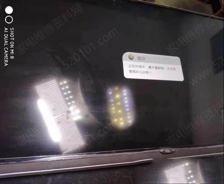

接修一台TCL L55F3600A-3D液晶电视,故障表现为卡在开机画面刷机包,上次刷机到现在两个月左右,由于忘了取下优盘,这次又出现相同故障,{当然是不是没有取优盘造成不得而知},上一次忙没有分享数据,这次上传了,这个是刷机方法:
               第一步下载程序把这个V8-0MTXXXX-LF1VXXX.pkg数据 (不能打开不能解压) 复制到空白的U盘里。
               第二步:断电,插上U盘,按住电视本机开关机键别松手,通电 看到指示灯闪烁或者屏幕提示正在升级 松手 等待20分钟左右 自动重启,重启后进入系统可拔下U盘(如果重启了还在继续升级那就继续等待)中途不要断电做任何操作。       第二种方法是:电视在待机的时候 按住开关机键别松手看到屏幕提示升级松手。
               注意:不升级请核对文件名和文件大小 或者先用遥控器开机,卡在logo界面的时候按住电视上的开机键就进入升级界面。
