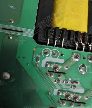

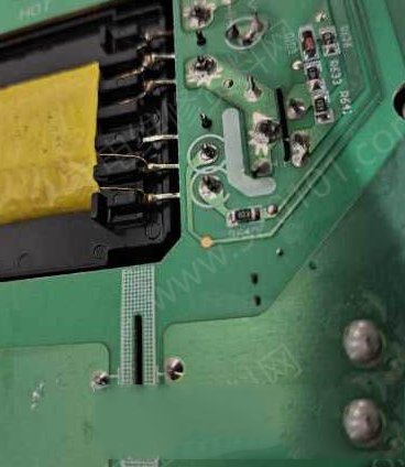

接修一台创维32E6BRN液晶电视,故障为一次开机几分钟自动关机,按触摸按键,遥控器都没无法二次开机,作为维修简单家电换配件的换配工,修电视真头疼,今天逛网上发现说是开关变压器掉锡,接触不良引起,仔细观察还真是的。此故障为该款机型的通病。
