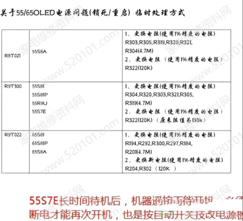

下图中列举的这几个机型,遇到不定时自动关机,死机,重启等毛病,可以按图中的方法技改。用1%高精度电阻即可。比如,原机电阻是475,精度是5%, 必须改为4704,精度为1%。成功改了两台,长时间试机一切正常。
