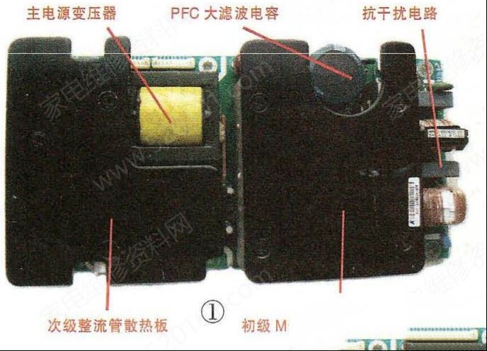

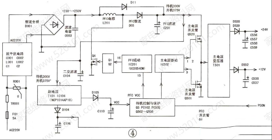

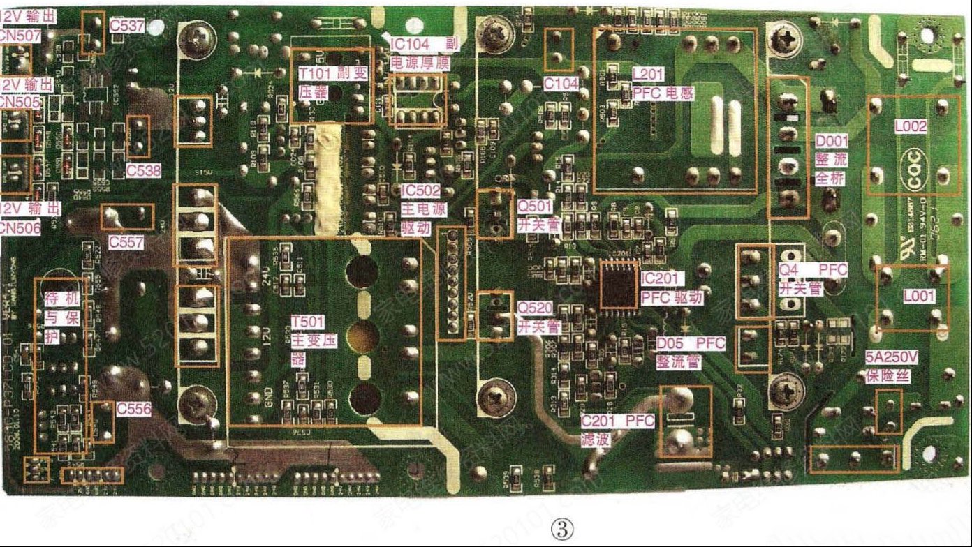

创维5800-P37LCD-01型电源板实物如图1所示,电路板上的元件被两大块散热板覆盖,只看到几个外漏的元器件;电路板上元件图解见图2所示,电路板下元件和主要元件引脚图解见图3所示,该电源板工作电路组成见图4所示。
                 集成电路采用NCP1014AP10+UC3854DW组合方案,由三部分组成:一是由NCP1014AP10和变压器T101为核心组成的副开关电源,为微处理器控制系统提供ST5V电压;二是由UC3854DW和线圈L201、开关管Q4为核心组成的PFC功率因数校正电路,为副电源和主电源提供+375V电压;三是由IC502、变压器T501和半桥式输出电路为核心组成的主开关电源,向负载主板和背光灯板电路提供24V和12V电压。待机采用控制PFC功率因数校正电路供电和迫使主开关电源停振的方式,待机状态下PFC功率因数校正电路和主开关电源停止工作,只有副开关电源工作,维持微处理器控制系统供电。
