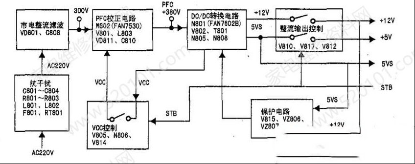

               海信TLM32E29X液晶彩电电源板电路方框图如图1所示,该电源板由两部分组成: 一是由驱动控制电路N802(FAN7530)和大功率MOS开关管V801为核心组成的PFC功率因数校正电路;二是由驱动控制电路N801(FAN7602B)和大功率MOS开关管V802为核心组成的DC/DC转换电路。待机电路采用控制PFC驱动电路VCC电压和整流输出电压的方式。
        192118vz23scri3rxswmlp.jpg         通电后,市电经抗干扰电路滤除干扰后,经整流滤波电路产生+300V电压为DC/DC转换电路供电,DC/DC转换电路启动工作,为主板控制系统和开关机控制电路提供+5VS电压,控制系统工作后为电源板送入开机ON控制电压,开关机控制电路分为两路: 一是将DC/DC转换电路产生的vCC电压送到PFC校正驱动控制电路N802, PFC校正电路启动工作,校正后将市电整流滤波后的300V电压提升到380V,DC/DC转换电路带负载能力增强;二是控制整流后的+12V、+5V输出电路,为主电路板和逆变器提供+12V和+5V受控电源,整机进入工作状态。
        该电源板除了在PFC功率因数校正电路和DC/DC转换电路设有开关管过流保护电路外,在DC/DC转换输出电路设有过压保护电路;当开关电源发生过压、过流故障时,保护电路启动。

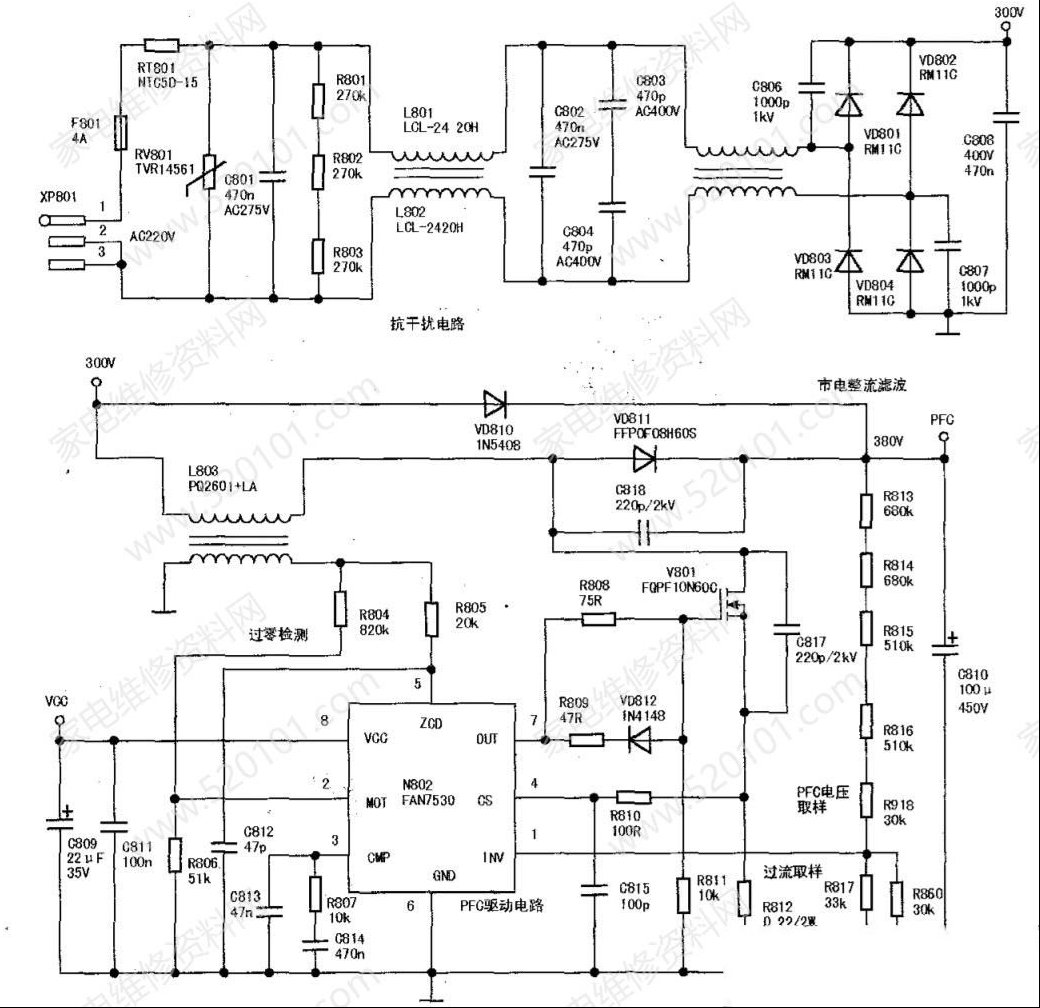

                海信TLM32E29X液晶彩电电源板的PFC功率因数校正电路如图2所示,由N802 (FAN7530)、V801 L803、整流滤波电路VD810、VD811、C810组成,将AC220V市电整流滤波后的300V脉动电压提升为+380V的PFC直流电,为DC/DC转换电路供电。

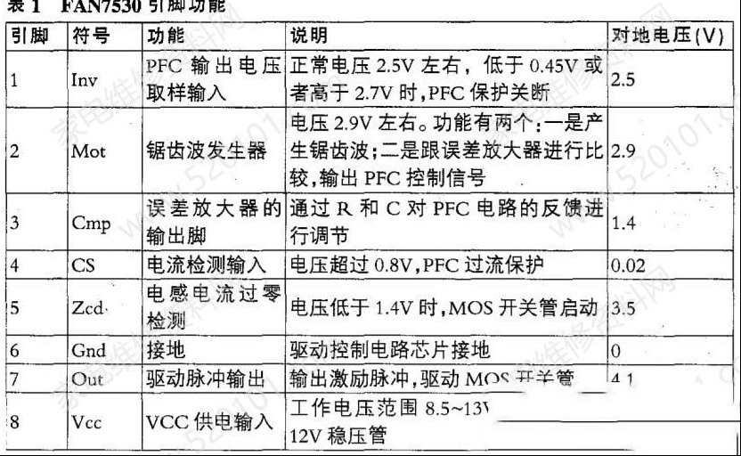

                FAN7530是PFC功率因数校正电路专用集成电路,该芯片的工作频率可根据需要设定调整,本电源设定的最低工作频率是27kHzoFAN7530的引脚功能和对地电压见表1所示。
       AC220V市电经延迟保险管F801和电阻RT801限流,压敏电阻RV801过压保护后,再由C801、L801、C802、C803、C804、L802等组成的交流抗干扰电路滤除干扰信号。经VD801~VD804桥式整流、C08滤波,由于c808容量小,产生脉动直流电压,该待机状态约为300V左右,开机状态在230V左右。该电压经电感L803送到PFC功率因数校正电路V801的D极;遥控开机DC/DC转换电路工作后,DC/DC转换电路热地端产生的VCC电压经待机控制电路向N802⑧脚提供工作电压, N802启动工作,内部振荡电路和处理电路产生锯齿波脉冲电压,从⑦脚输出脉冲,激励开关管V801工作于开关状态。
       当V801饱和导通时,市电电压由整流后的300V电压经电感L803、V801的D-S极到地,形成回路;反之VD811对C808充电,流过L803的电流呈减小趋势,电感两端产生左负、右正的感应电压,与市电整流滤波后的300V电压的直流分量叠加,在滤波电容C808正端形成380V左右的PFC直流电压,为DC/DC转换电路供电。
(3)稳压过程
        PFC电路输出电压经R813、R814、R815、R816、R818与R817、R860分压,将取样电压市电N802①脚,作为输出直流电压误差信号;储能电感变压器L803的次级的感应电压,作为交流过零检测信号,经R804送到N802②脚,经R805送到N802⑤脚。上述直流取样和交流检测电压经N802内部比较放大、对比与运算,产生误差调整电压,对⑦脚的脉冲占空比进行调整,控制V801的导通时间,维持输出电压的稳定。
       当PFC输出电压降低时,N802⑦脚输出的脉冲占空比变大,V801的导通时间延长,输出电压升高到正常值;反之N802⑦脚输出的脉冲占空比变小,v801的导通时间缩短,输出电压降低到正常值。
(4)过压、欠压保护电路
       FAN7530⑧脚vCC供电送入端,内部设有UVLO电压检测电路,当⑧脚输入的vCC电压过低或过高时,⑧脚内部保护电路启动,切断IC内部供电,达到保护目的。
       FAN7530①脚PFC输出电压取样输入端,内设误差放大器和电压比较保护oVP电路,该点正常电压在2.5V左右。当输入到①脚的取样电压低于0.45V或者高于2.675V时,①脚内部保护电路启动,PFC校正电路停止工作。
(5)过流保护电路
        FAN7530④脚为电流检测输入端,MOS开关管V801的漏极电阻R812为过流取样电阻,R812两端的电压降反映了PFC电路电流的大小。当MOS开关管V801电流过大时,R812两端的电压降随之增大,经R810使FAN7530④脚电压升高,当④脚电压超过0.8V时,④脚内部保护电路启动,PFC就会停止工作。

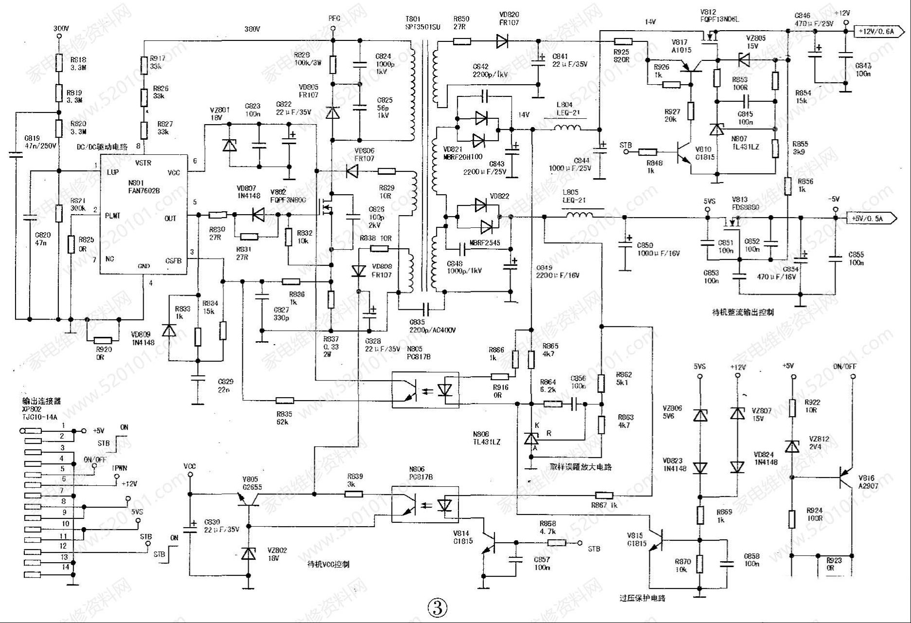

        192119g9kydy8wn90e8ird.jpg          海信TLM32E29X液晶彩电电源板如图3所示。驱动控制电路N801采用FAN7602B,配合大功率MOSFET开关管V802,开关变压器T801 ,稳压控制环路N805.N808等元件组成DC/DC转换电路。其输出电压受待机电路的控制,待机时只输出5VS电压,为主板控制系统供电;开机时再输出+5V、+12V电压,为主电路板信号处理电路和逆变器板供电。

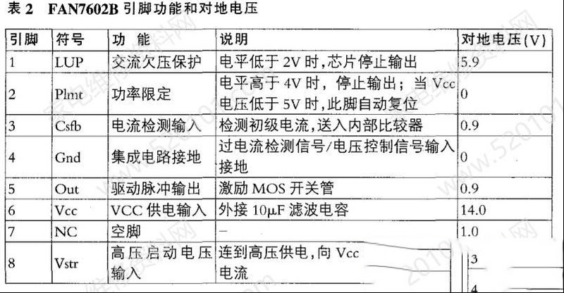

(1)FAN7602B简介
                FAN7602B是一款绿色电流模式脉宽调制控制器,其引脚功能和对地电压见表2所示。
                PFC功率因数校正电路输出的PFC电压,待机时PFC电路停止工作为300V左右,开机PFC电路校正后上升到380V,该PFC电压分为两路,一路经开关变压器T801的初级绕组加到MOS开关管V802的D极,另-路经R917.R826.R827送到N801⑧脚,为其提供启动电压,通过内部电路向⑥脚vCC供电电容器C823充电,N801启动工作,产生激励脉冲,经内部电路处理后,从⑤脚输出脉冲电压,激励MOS开关管V802工作于开关状态,在开关变压器T801的各个绕组产生感应电压。
               T801的热地端有两个感应电压绕组,一个绕组感应电压经R829限流VD806整流、C822、C823滤波、VZ801稳压后,送到N801⑥脚,替换下内部启动电路,为N801供电。另一个热地端低压绕组感应电压经R838限流、VD808整流C828滤波产生的VCC电压,经待机控制电路v805控制后,为PFC驱动控制电路N802供电。
