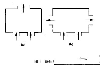

1 静压箱是什么?
静压箱又称稳压室,连接送风口的大空间箱体。气流在此空间中流速降低趋近于零,动压转化为静压,且各点静压近似相同,使送风口达到均匀送风的效果。有的安装到风机吸入口,同样也是起到降低风速作用,风机吸入口的风速过高,防止气流对叶轮的冲击。
静压箱是一种传统的通风设施,常被应用于恒温、恒湿和洁净室以及环境气候室这类对室内温度、湿度、洁净度和气流分布均匀性有精确要求的空调风系统中,是送风系统减少动压、增加静压、稳定气流和减少气流振动的一种必要的风管配件,一般使用镀锌钢板来制作,可使送风效果更加理想。

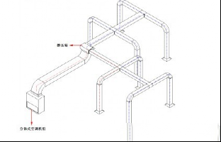

 工程实例:某体育馆看台面积较大,座位较多,送风口小而多,要满足看台所需的送风要求,采用常规的管道通风系统难以实现,利用观众下建筑顶棚空间,设计了空调送风的整体静压箱送风系统。充分利用了静压箱系统的送风面广、送风量大、工作噪音小的特点,最大限度地利用了建筑空间,节约了资源。
在MAU送风中同样会采取如上实例的方式,建设较大的静压箱实现均匀送风

(4)在实际的通风系统和空调风系统中,常常会遇到通风管道方变圆、圆变方、变径、直角拐弯、多管交汇等情形,都需要有特定的管件来连接,这些特定管件的制作,既费时又消耗材料,安装也不便利。这时采用静压箱作为管件来连接它们,就能大大得简化系统,从而使静压箱起到一种万能接头的作用
(5)静压箱可用来减少噪音,又可获得均匀的静压出风,减少动压损失,把静压箱很好地应用到通风系统中,可提高通风系统的综合性能。
3 静压箱原理
由于空气分子不规则运动而撞击管壁所产生的压力称“静压”。
静压是垂直于流体运动方向的压力,作用是克服流体输送过程中的阻力。那么建立静压箱的目的就是获取静压。(全压=动压+静压:风机的全压是不变的,风速降低,意味着动压变小,则静压增加了。)在多风管送风时,为使各风管的风压一致,则需要建立静压箱,使动压全部转化为静压,再平均分配到各风管中。同理,在多风管回风时,也需要静压箱,可使表冷器前的空气充分混合。有些单风管的送风管道也装静压箱,目的是利用静压箱消声,原理是空气进入静压箱内速度明显变慢,风声会减小
4 静压箱的设计原则
静压箱的作用是为各分支管路提供均匀的压力,从理论上说静压箱内部静压处处相等,也就是说静压箱内部流速处处为零,要满足这点的条件是静压箱体积无穷大。在工程项目中这是不可能的,一般箱内风速可控制在2m/s以下,或相对于进出风管风速有大大下降即可。

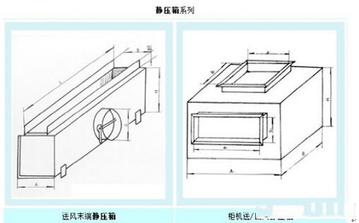

5 静压箱特点和技术性能
(1)风管需要较大变径,但现场安装距离又无法满足变径所要求的长度时,可考虑制作静压箱;
(2)风管与空调设备(AHU、FAN、MAU等)接口时,通常靠静压箱连接;
(3)静压箱内的内帖材料可根据要求选择岩棉、玻璃棉及其它吸声材料,表面为金属板材,防腐性能优越。
6 静压箱计算方法
(1)在设计静压箱时,如果按着规定的风速成进行设计,箱体将会很大;一般的静压箱长边要宽出风管边400mm,高度要宽出风管高度400mm,只是估算。
(2)静压箱消音的经验值一般是5~10db(a)/m;
(3)控制风速2m/s以内,若体积太大可适当得提高风速,关于长度一般大于1米,没有其他得强制要求。根据风速和风量可以计算出截面积,从而确定静压箱大小。
(4)静压箱厚度最好大于600mm,断面风速小于2m/s,另外注意接出位置与接入位置间有气流缓冲区。
(5)静压箱很有必要,在机房内不使用静压箱有时简直很难接出管道,断面风速最好小于1.5m/s,高宽比尽量小于1:4;
