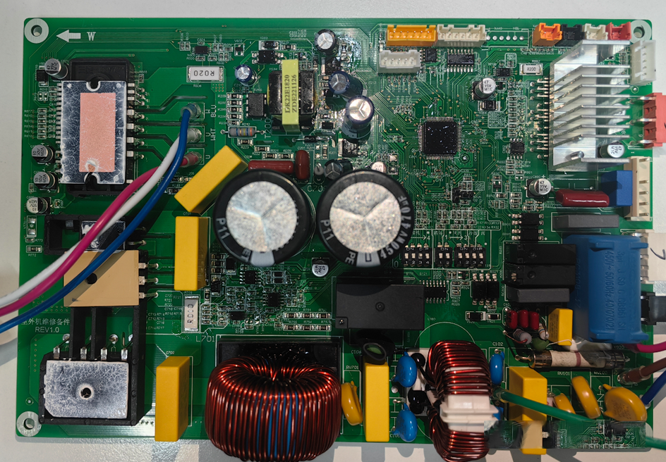

一、使用范围
单板变频驱动方案的挂机室外替代维修
二、拔码开关的操作示意说明
室外通用板上的拔码开关为下图形式。

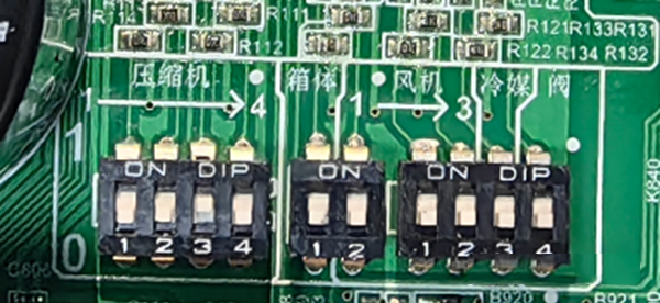

共有10位开关,在控制板上用白色丝印分开,前4位用作区分压缩机类型,后面依次为区分箱体、区分风机、区分冷媒、区分阀门。其中压缩机、风机需要多个拨码开关共同控制,在控制板上标注了拨码开关的顺序,如上图压缩机控制区域按从左到右的箭头顺序为第1位到第4位。
每个拨码开关有两个逻辑状态,即ON(对应1的状态),及数字位(对应0的状态)。在拨码开关的右侧也进行了标注,用作提示。

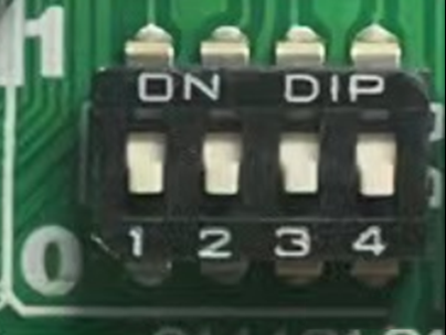

四位拔码开关
如上图所示的四位拔码开关的逻辑状态为0000

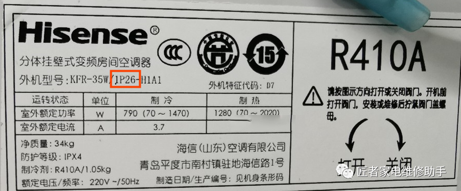

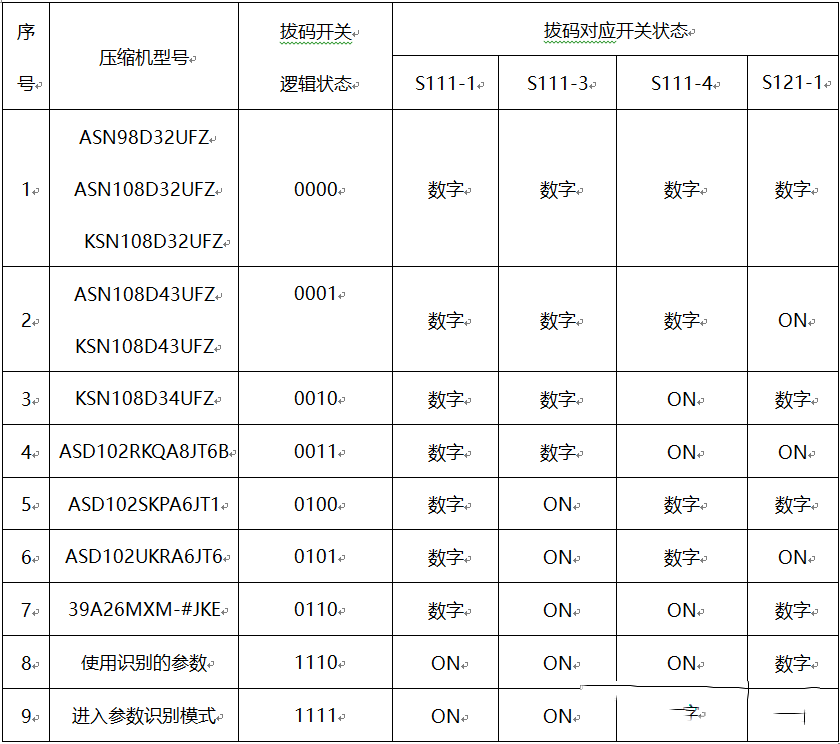

1、首先确认室外机所使用的压缩机型号(※ 这一步很重要,否则可能会导致压缩机损坏)。
可通过查看压缩机上的铭牌信息判断,如下图。也可以通过反查系统内BOM得出。
确认后在下附对应表(见附表)中找到相应压缩机型号所对应的拔码开关S111四位的拔码状态,并将S111-1、2、3、4,拔到对应的状态值。
针对部分不在参数表内的压缩机,或者压缩机型号无法识别的机器,可采用参数辨识功能,操作如下:
(1)将维修板安装到机器上,接好线(电源、压机、风机、传感器)(2)将S111设置为“1111”,室内制冷或制热开机
(3)此时室外进入“参数识别模式”,指示灯“常亮”,可听到压缩机有电流声,当压缩机电流声消失,识别结束。
(4)观察指示灯:
①若指示灯出现“快闪”,说明参数识别失败,整机断电,转到步骤(2):室内断电,断电时间尽量长一点(一般一分种以上),室内重新上电开机,再识别一次。
如果识别两次以上,仍出现“快闪”,说明此机器无法参数自识别。
②若指示灯"慢闪",说明参数识别成功,转到第(5)步
(5)如果识别成功,断电,将S111设置为“1110”,至此识别完成,重新上电即可正常运行。

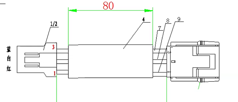

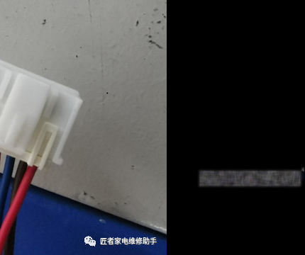

使用时请注意:由于我司压缩机批量使用过两种压缩机连接线,由于端子塑壳不一致,无法实现兼容。故选配了一根压缩机转接线(2232903),配套维修备件板使用。

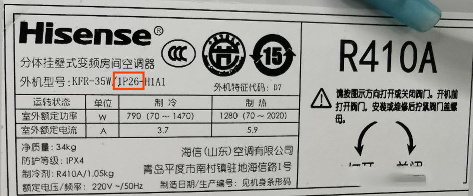

2、确认箱体类型,拨动S121-1所对应的位置
箱体类型可通过室外机铭牌判断,见下图。
当箱体为小箱体类型(W1V、W1Q箱体)时,将开关拨到0位置;当箱体为大箱体类型(W1N、W1S、W1P箱体),将开关拨到1位置。

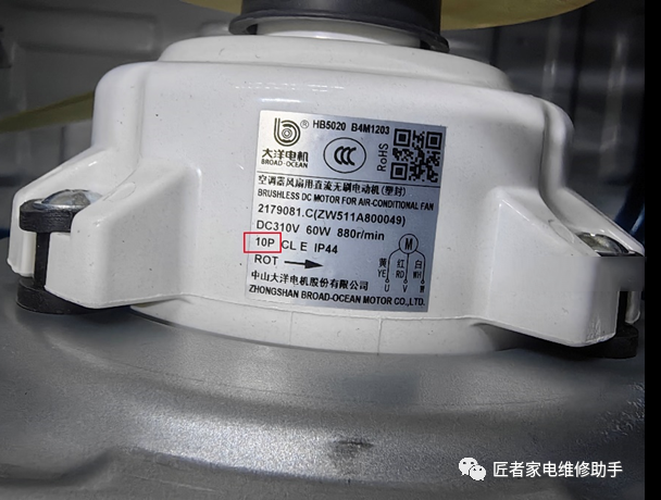

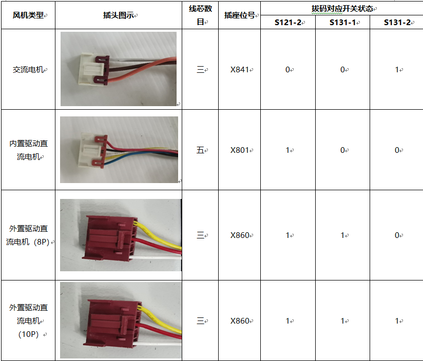

3、确认室外风机的使用形式,拔动S121-2、S131-1、S131-2所对应的位置
注意:2022年后生产的产品外置驱动直流电机存在两种形式,即8P与10P两种,这两种风机在外观上无区别,电路也完全相同,仅在程序内存在一定的差异,如果选错,会导致风扇电机的转速相差严重。区分时,需要观察下风扇电机的铭牌,如下图,10P即代表10极电机。
4、确认室外冷媒类型,拔动S131-3所对应的位置
室外冷媒类型可通过室外铭牌信息(如下图)或者反查系统内BOM判断。

以上操作完成后,可直接配线完成,整机上电试运行。如果风扇电机不启动,请尝试检查风扇电机类型、插座是否有误。
