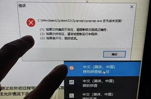

2.(问题一

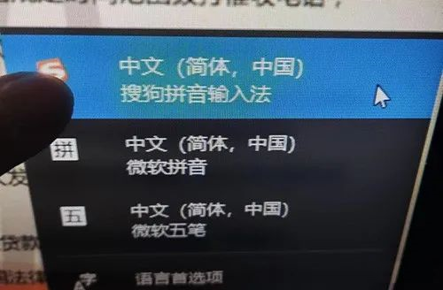

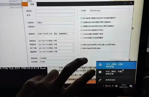

2.1如果有安装搜狗拼音输入法

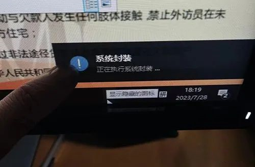

2.2在封装的第一个阶段(系统部分),会提示
错误
C:1Windows\System32\Sysprep\sysprep.exe 丢失或未发现!
(1)如果文件确实不存在,请重新核对系统正确性;
(2)如果文件存在,请尝试重新运行本程序;
(3)如果说不行,重启试试。
2.3(问题一解决方案
2.4先卸载搜狗拼音输入法
2.5系统部分的封装优化顺利进行

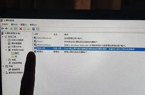

3.(问题二

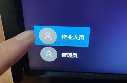

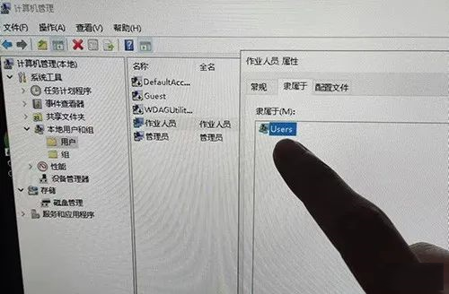

3.1按要求需要在系统中体现两个账户,一个是默认管理员账户(属于Administrators组用户)-这个封装时的默认开启用户;一个是作业人员账户(属于Users组用户)-这个在封装系统恢复到指定电脑后,重新创建的用户(实际使用者姓名),如下示例
3.2作业人员-隶属于Users组
3.3一个小知识:Users组用户权限--防止用户进行有意或无意的系统范围的更改,但是可以运行大部分应用程序。也就是常有人问起,我的电脑常有人再使用,但又不想对方轻易安装卸载,那可以创建新用户隶属于Users组,这样大部分操作需要获得管理员密码才能进行。

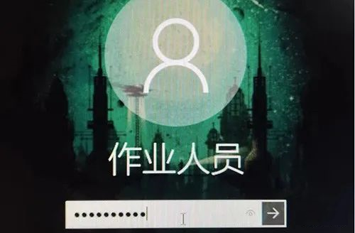

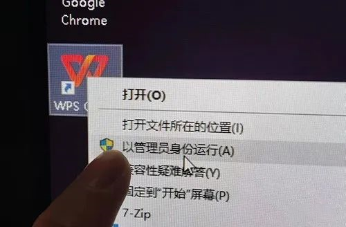

3.4用此作业人员账户登入系统
3.5输入密码

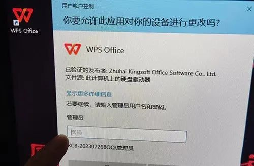

3.6这个时候出现一个坑爹的问题,WPS OFFICE软件不能直接打开,需要右击-以管理员身份运行YYGQ
3.7以管理员身份运行,就必须管理员密码,而这违背公司创建这个作业人员用户隶属于Users组之目的。
3.7(问题二解决方案
在有限时间,在不同权限的设置调整再做封装的测试中,能力范围内,确实没能很好的处理这个问题,最后的办法是更换WPS OFFICE为微软的OFFICE办公软件,也算是顺利解决。
