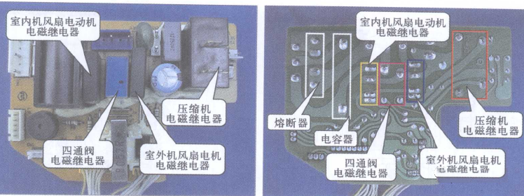

1、电磁继电器的分类
在空调器中按照器件对继电器 分类,可以将继电器分为压缩机电 磁继电器、风扇电机电磁继电器和 四通阀电磁继电器3种。图8-2所示 为典型分体壁挂式空调器电路中的 电磁继电器。而按照空调器继电器 的工作形式分类,电磁继电器又分 为启动继电器、压力继电器和过载 保护继电器3种。

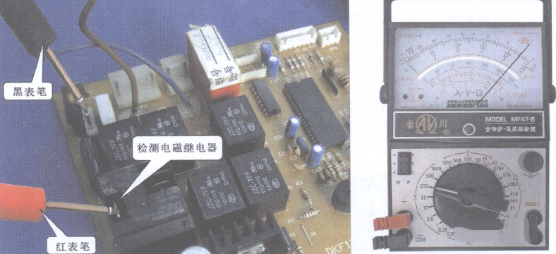

由于在空调器中的大多数元件都采用电磁继电器进行保护,因此,在空调器的电路板中的电磁继电器的也比较多,在检测电磁继电器时,可以采用在路检测和开路检测两种检测方法。
1)电磁继电器的在路检测
将空调器的电源电路板从固定模块中取出,并将电源插件连接起来,接通电源后即可对电磁继电器进行检测。检测时,可以检测电磁继电器连接的插件引脚,也可以直接检测电磁继电器的引脚焊点。通过检测电磁继电器的连接插件引脚检测其输出电压。
(1)若可以在电磁继电器的外部找到电磁继电器的电压输出端,便可以直接通过其电压输出端引脚进行检测。
将万用表调整至电压挡,并在电路板上査找到接地端,将万用表的黑表笔连接接地端,红表笔检测电磁继电器的输出端,如图所示。若检测时,万用表的指针指向220V, 则表明该电磁继电器正常。
(2)若电磁继电器的引脚输出端需要通过在电路板的背部进行确认,则需要找到该电磁继电器的引脚输出端进行检测。下图所示为海尔KFR—23GW空调器中所采用的电磁继电器在电路板上的位置。
通过査找该电路中电磁继电器相连的器件,检测电磁继电器的输出端的电压。将万用表调整至电压挡,黑表笔连接电路板的接地端,红表笔检测电磁继电器的电压输出端,如图所示。若检测时,测得的电压值为220V,表明所测电磁继电器正常。

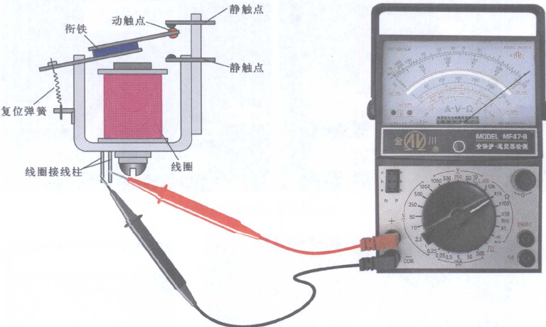

2)电磁继电器的开路检测
对电磁继电器进行在路检测后,便可以确定电磁继电器的电压是否正常,若检测时,所测的电磁继电器的输出电压不正常,则还需要对电磁继电器进行开路检测,即使用万用表检测电磁继电器的线圈阻值。
将万用表调整至“Rx1k”欧姆挡,使用万用表的表笔分别检测电磁继电器线圈 阻值,如上图所示。若检测时,万用表指针趋于无穷大,则表明该电磁继电器已经损 坏,此时需将其更换为同一规格的电磁继电器;若电磁继电器的线圈阻值趋于零,则表明该电磁继电器正常,而在输出端检测到的电压不正常,则需要顺着电路板上的印制线对相应部件进行检测,以找到故障点。
