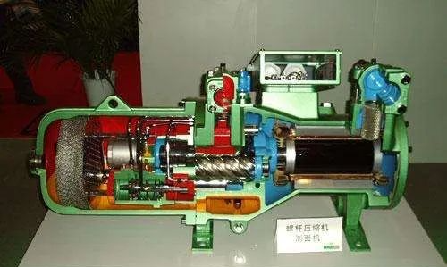

3、螺杆式压缩机:在大型中央空调主机上使用最频繁的压缩机,其特点是零部件少、稳定性高、使用寿命长、维修方便等,还有很重要的一点是螺杆机的能效比很高,同样的制冷量,螺杆机比活塞机节能25%以上。螺杆机有单螺杆和双螺杆之分。
