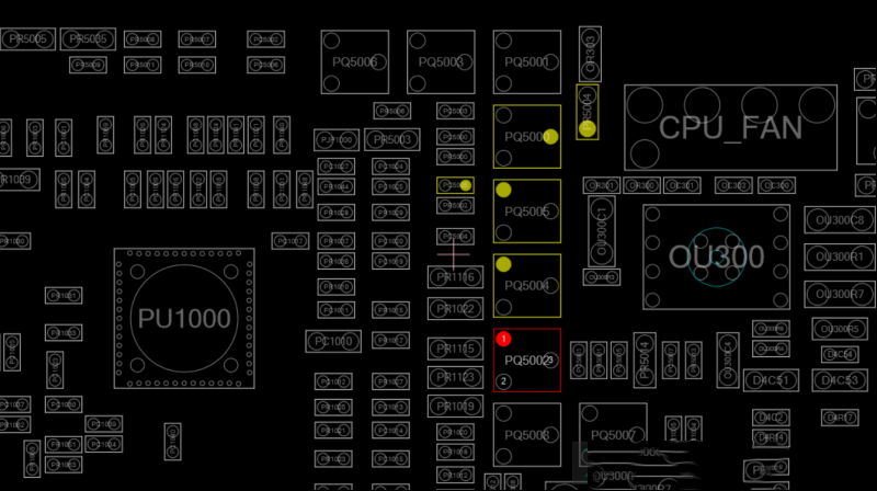

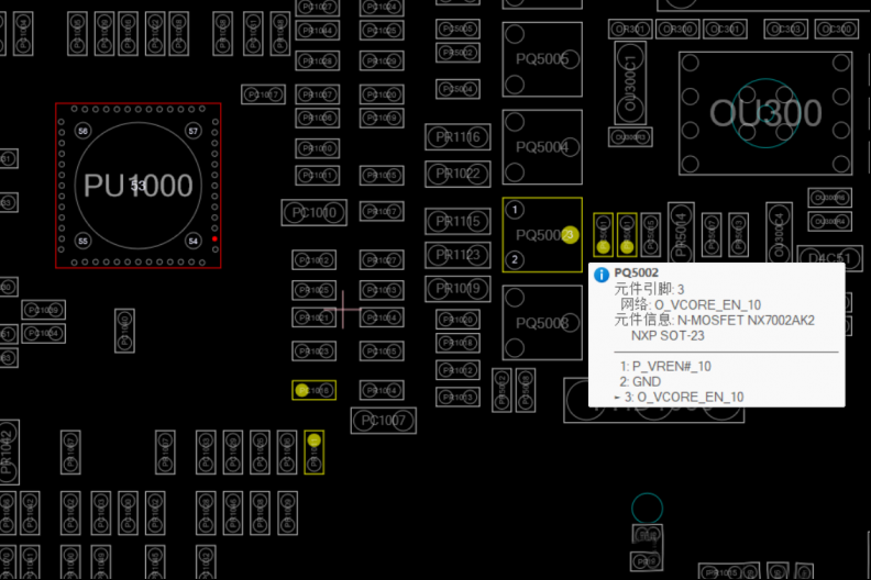

点位图上拉,同时二脚又连到PQ5002的3脚
此信号由PR5004上拉,PQ5000也是相同的N管,测量此管1脚是正常高电平,3脚接地,没有拉低2脚,故障源头已经出现了,
断电测量DS级二极体值1000多,再测跟前正常的才500多,果断从料板上拆个换掉,开机CPU供电已经正常产生,屏幕正常亮起
