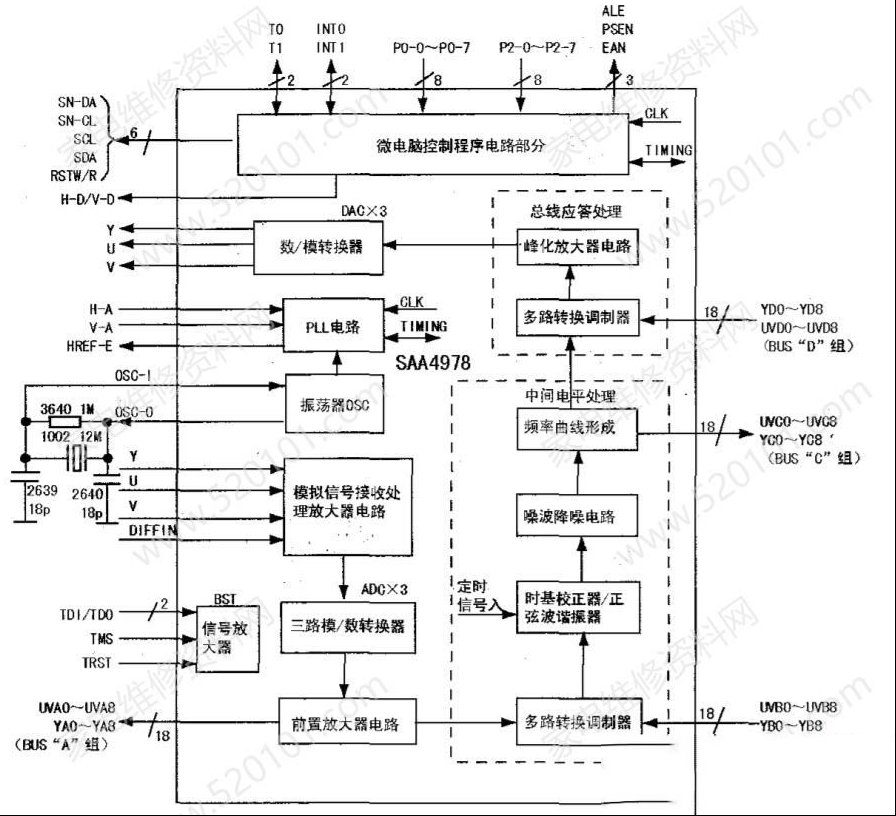

概述:SAA4978H是一块倍频电视信号处理与转换电路,内置三路模/数( A/D)及数/模(D/A)转换电路,常用于倍频彩电中。对送入倍频模块的Y、U、V三种图像信号进行A/D转换后,经取样处理,将其变换为数字图像信号后加以存储,以便进行倍频转换。同时它又将倍频转换成数字图像信号进行与降取样相逆的升取样过程处理,然后通过D/A转换还原成倍频后的模拟图像信号。以上一切转换过程都是在SAA4978H的自动控制下完成的。由于SAA4978H内含微处理器,在外部常接有M27G512存储器ROM,用于存储倍频控制程序,而对数字Y、U、V信号进行实际的存储和读写,最终完成数字信号的倍频处理。

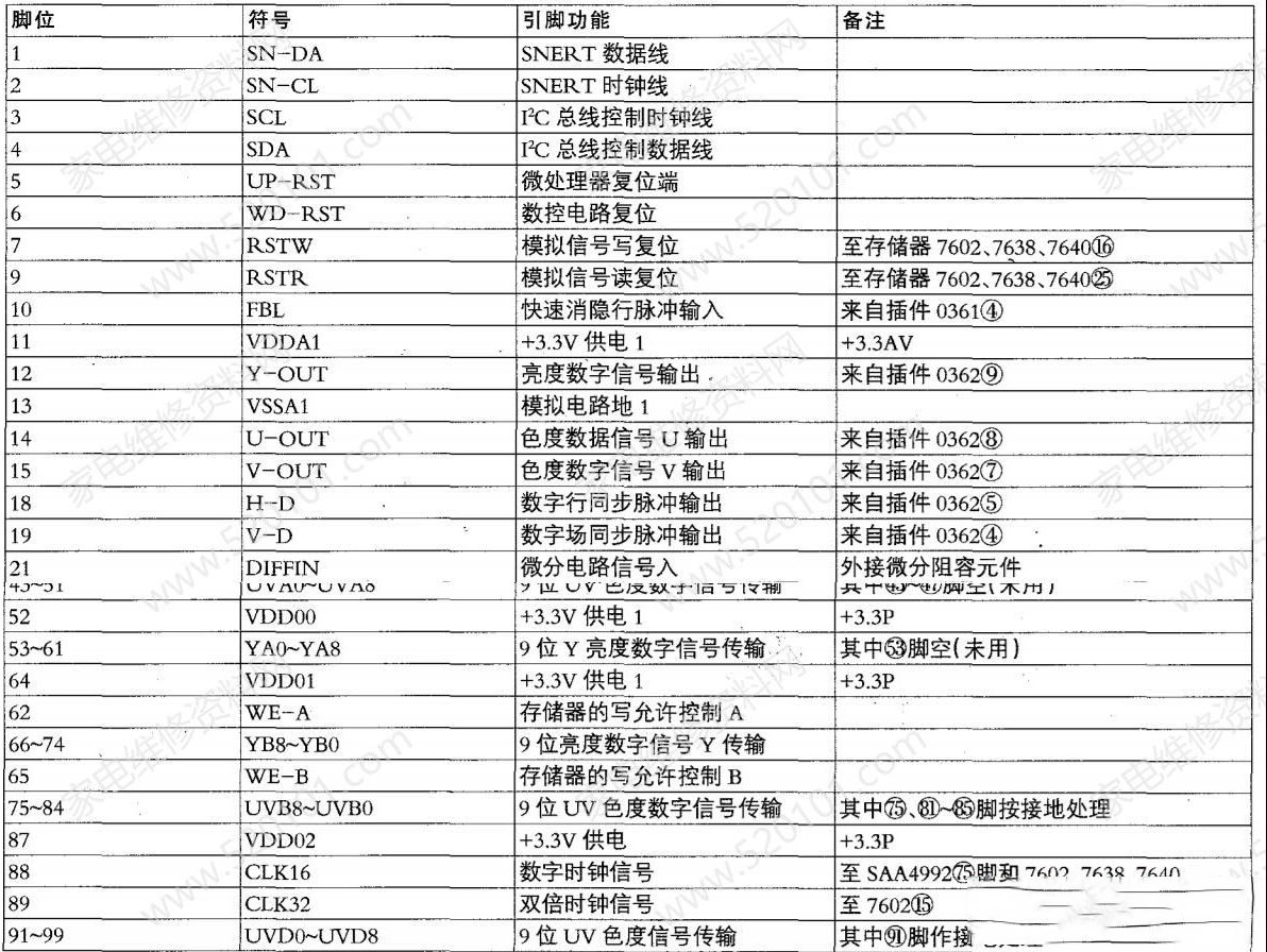

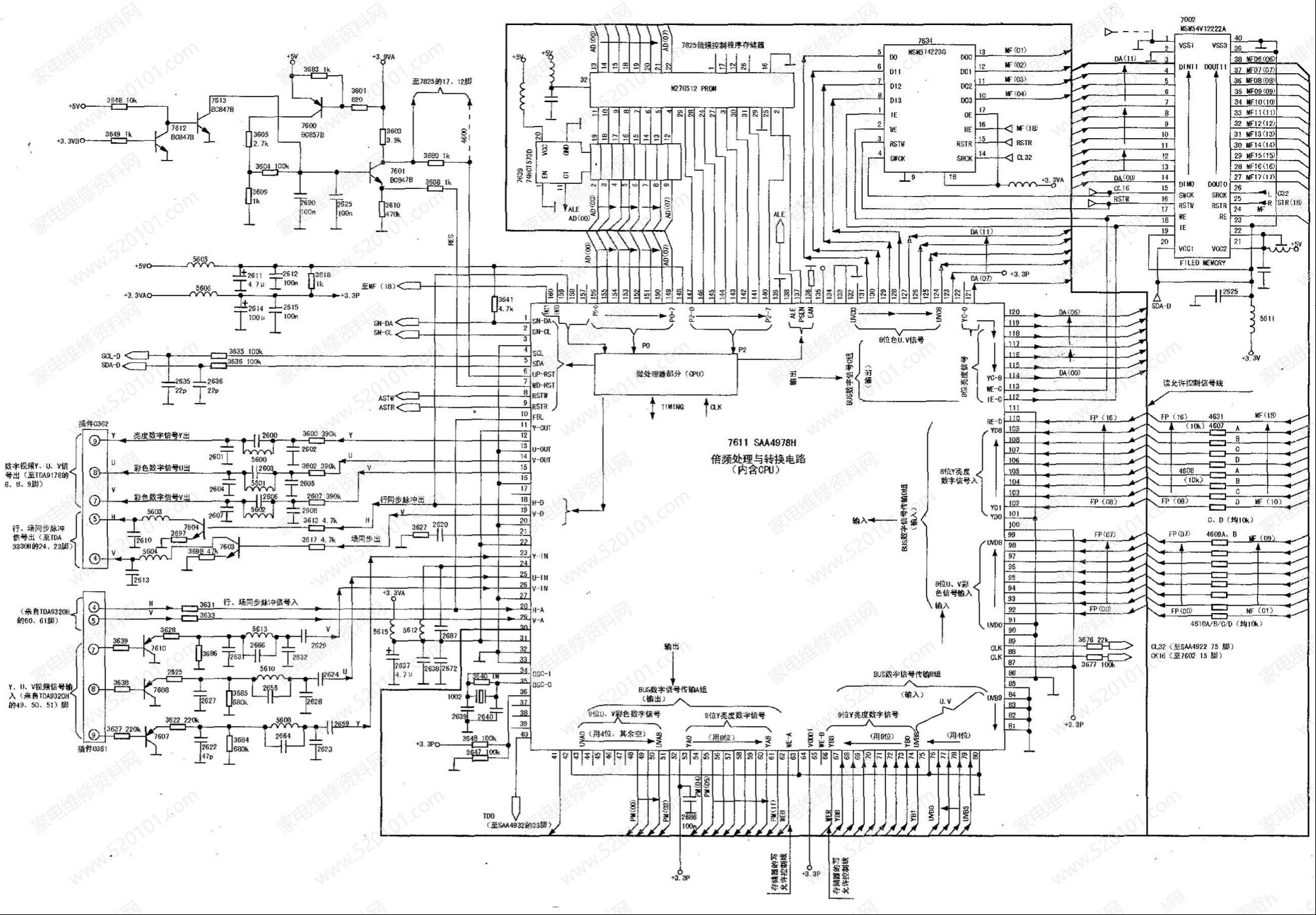

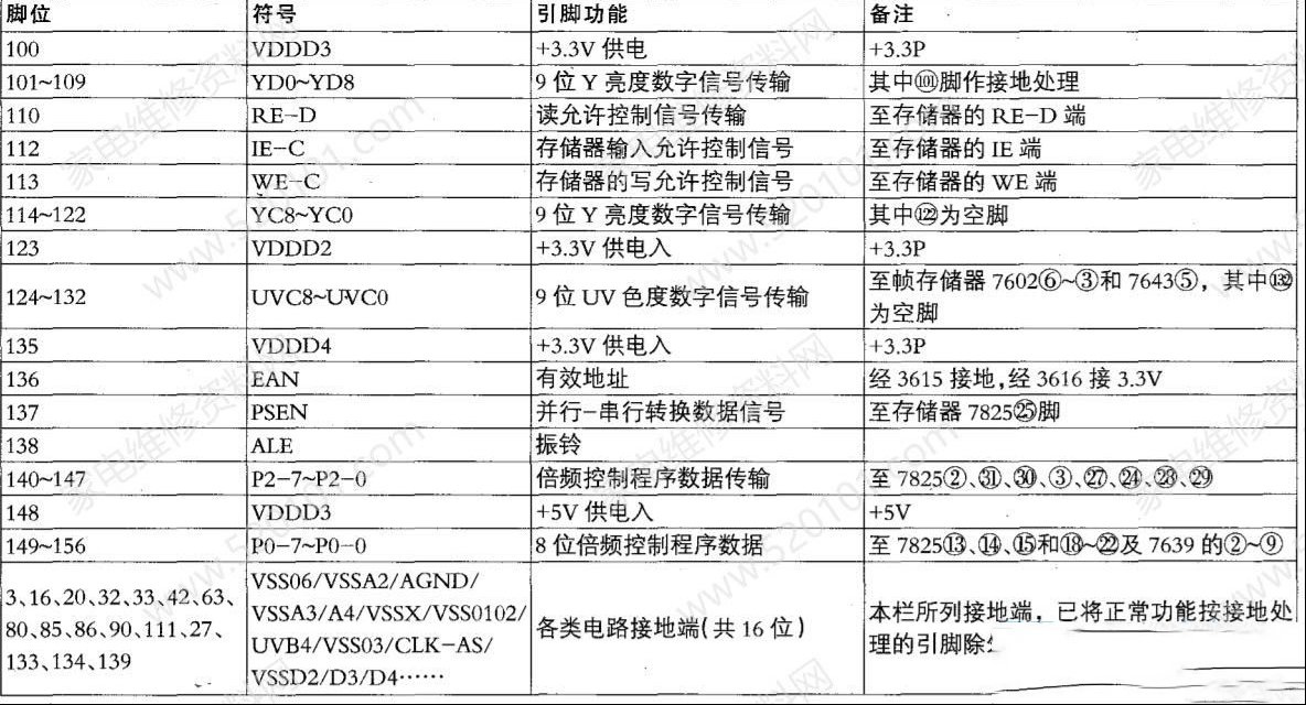

               SAA4978H共有四组图像信号数据传输线端口,分别为BUSA、BUSB、BUSC和BUSD,其中BUSB和BUSD两组为输入端口;BUSA和BUSC两组为输出端口。每组分为9位亮度信号数据线( Y0~Y8 )和9位彩色数据信号线(UV0~UV8),实际应用中,可根据需要选用或取舍。该电路采用160脚方形塑封形式;分别采取3.3V和5V供电。SAA4978H引脚功能见表1,内部框图见图1,应用电路见图2。
        一、SAA4978H引脚功能和实测电压值
        二、SAA4978H内部方框图
        三、SAA4978H典型应用电路
