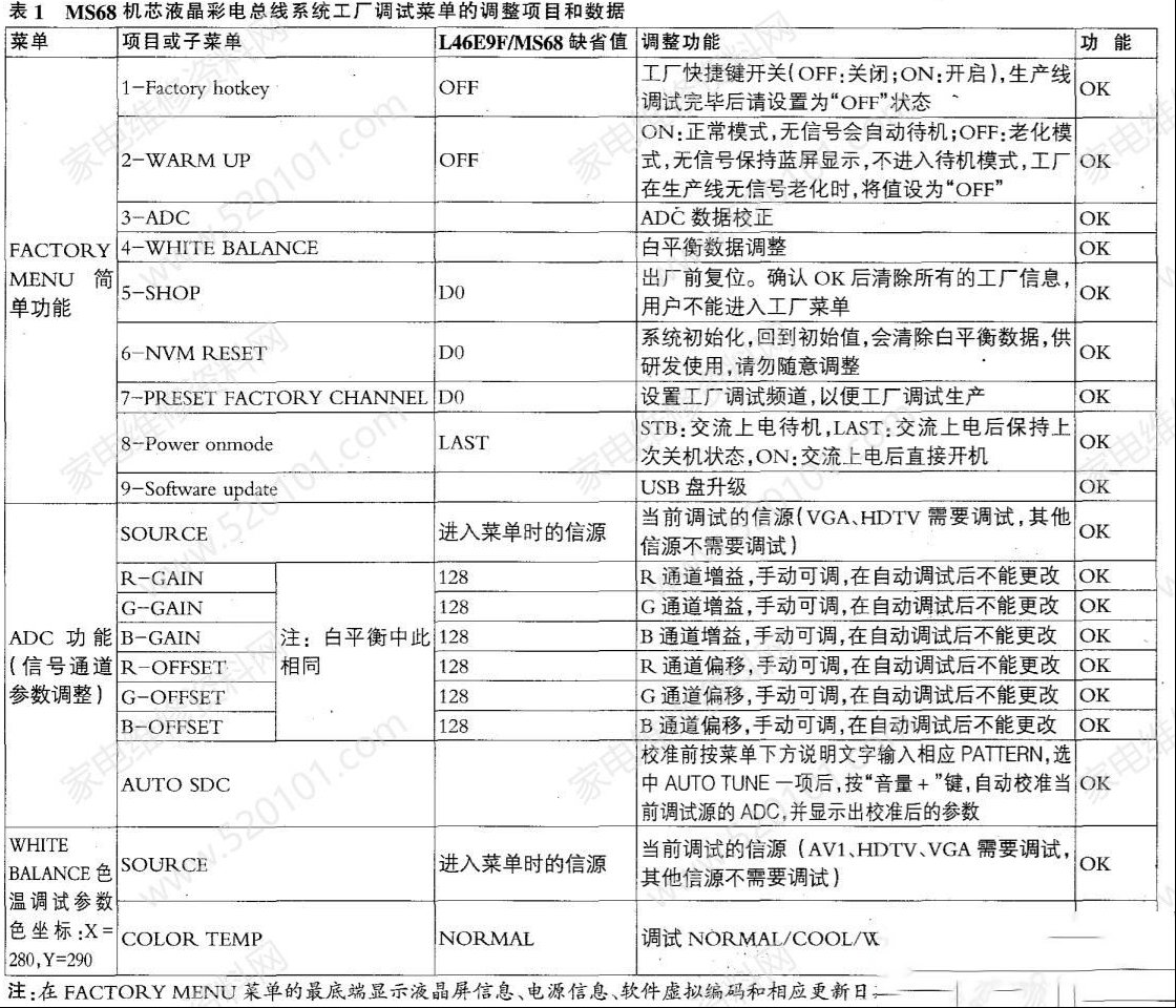

                1.进入工厂调试菜单(参数调整见表1)
        131443m4dfsn66f75dk0pn.jpg         方法一:电视机输入TV信号,先按“音量-”键将音量减小到0,再按遥控器上的“菜单”键进入用户菜单,将光标停在对比度调整项目上,然后依次按遥控数字键“9、7、3、5"输入密码。方法二:在工厂菜单中FACTORY-FAC HOTKEY为“ON"时,直接按遥控器上的“回看"键。

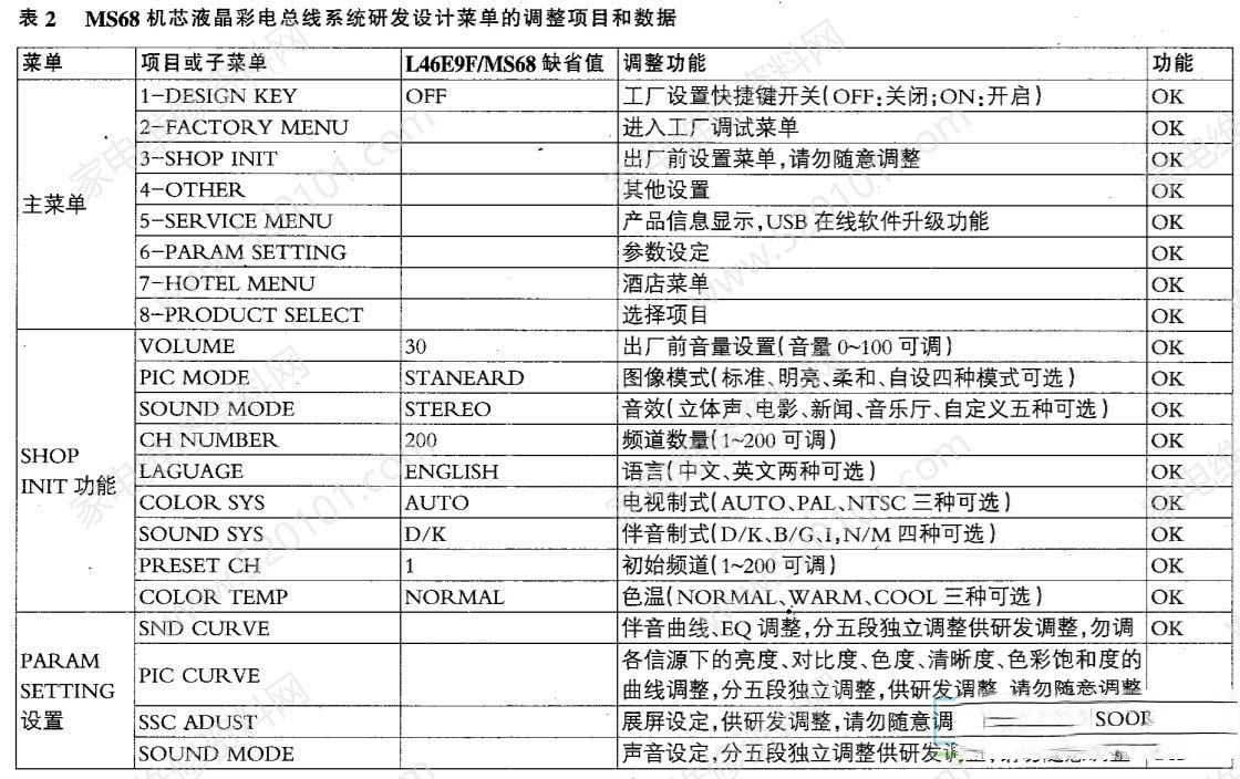

                2.进入研发设计菜单(参数调整见表2)
        131443hms6ccgysmt15stc.jpg        方法一:电视机输入TV信号,先按“音量-"键将音量减小到0,再按遥控器上的“菜单”键进入用户菜单,将光标停在对比度调整项目上,然后依次按遥控数字键“1、9、5、0"输入密码。
       方法二:在设置菜单中DESIGN MENU-DESIGNKEY为“ON"时,直接按“回看”键。
       方法三:在工厂调试菜单FACTORY MENU下,按“菜单”键返回上一菜单即可。

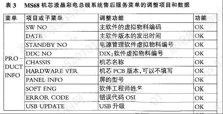

               3.进入售后服务菜单(参数调整见表3)
        131443j93hjttbaauir3ww.jpg        在开机状态下,先按“音量-”键将音量减小到0或静音状态,再按遥控器上的“菜单”键进入用户菜单,将光标停在对比度调整项目上,然后依次按遥控数字键“9、7、0、5"输入密码,即可进入售后模式,屏幕.上显示售后服务菜单。
