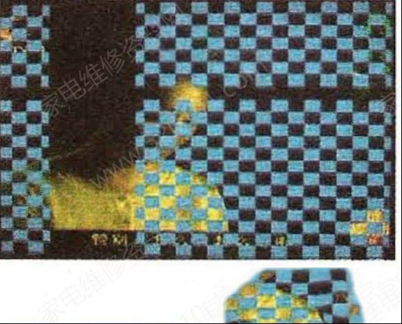

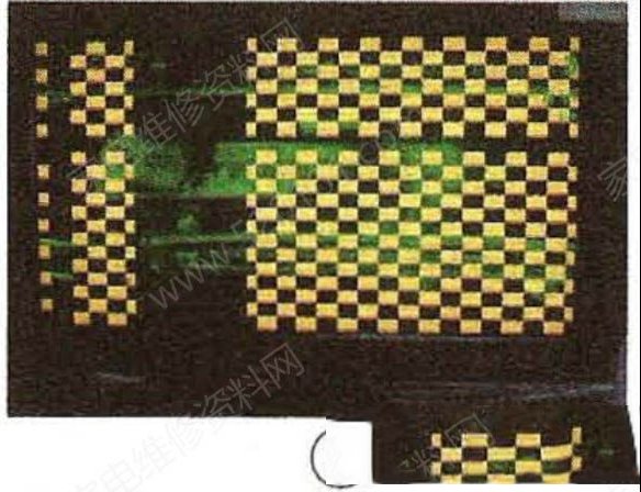

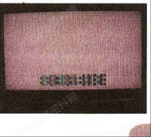

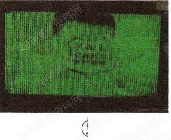

                在液晶电视中,什么样的故障为“花屏”故障呢?通常我们将图1~图4中的故障现象统称为“花屏”故障。实际上,“花屏"故I障远不止图中所示出的故障现象,图中所示出的故障现象仅是其中的部分故障现象而已。
                从图1~图4可以看出,液晶电视中的”花屏“故障与CRT彩电中的图像不正常故障是完全不同的。液晶电视中的“花屏”故障既不是图像彩色偏色,也不是没有图像,而是图像上被一个与电视图像完全无关的图像所覆盖,如图4中所呈现出的故障现象就是如此。其实,图4中屏幕.上所显示出的画面也是一种图像,只是这种图像不是我们平常见到的电视信号图像,而是一种规则的非电视信号图像。有些“花屏”故障与图4中的现象则完全不同,所表现出的故障现象是图像中串入了一个与图像完全无关的另一种信号,如图1、图3中的方块信号,图2中的竖条信号就是这种故障的典型代表。

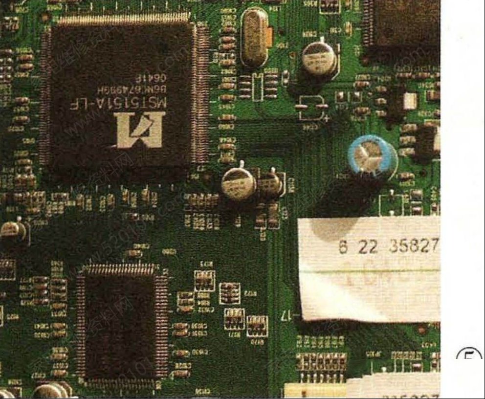

         液晶电视中的电路结构不同,所采用的芯片不同,其变频处理电路的结构也不一样。液晶电视中的变频处理电路有三种电路结构形式:第-种由两块独立的集成块组成,第二种由非独立的单一集成块组成,第三种由独立的集成块+非独立的集成块组成。图5是由两块独立的集成块组成的变频处理电路的典型代表电路的实物图,为长虹LS10机芯信号处理电路中的变频处理电路。图5中的变频处理电路主要由集成块MST5151A和K4D263238I 组成。
         图5中上部引脚很多的集成块MST5151A为变频控制专用集成块,引脚较少的集成块K4D2632381为帧存储器。这两块集成块的关系是帧存储器在变频控制电路的控制下工作。从图5中可以看出,两块集成块之间的连线很多,这些连线通常称为数据线、时钟线和地址线。

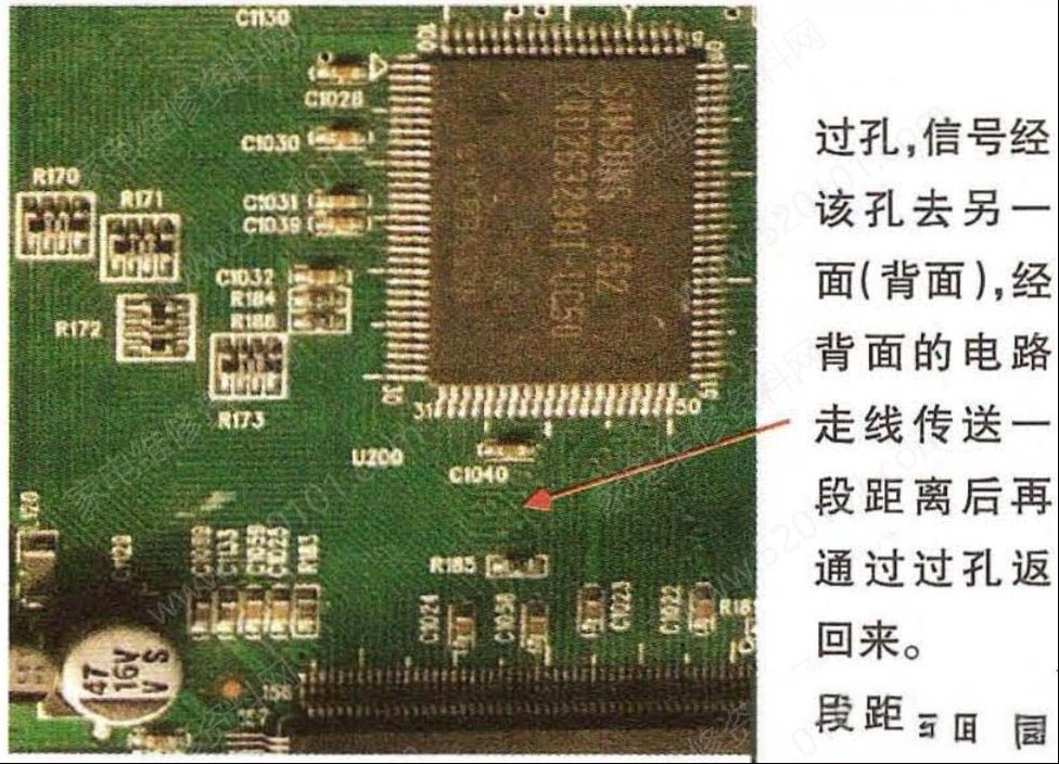

        液晶电视信号处理电路中的集成块通常安装在电路板的一面_上。变频处理电路中的数据线、时钟线和地址线在电路板的布局会因电路板的结构不同面存在一定的差异。有的通过电路板上一面的走线直接相连,有的则要从电路板的一面通过短路线去电路板.上的另一面(背面),在另一面上走过一定距离后再通过短路线返回到装有集成块的这一面与集成块的相关脚相连。在液晶电视中,我们将这种接通电路板正面和背面的短路线称为“过孔”,见图6。过孔通常是用溶化后的铜水浇铸而成的。过孔畅通是保证两块集成块正常工作的条件之一。
                 在图5所示电路中,来自AD变换电路的数字视频信号和来自VGA信号输入接口的VGA信号直接进入变频控制集成块MST5151A,然后通过变频控制器和帧存储器的共同作用完成变频处理,将不同格式的信号变成归一化格式的LVDS差分信号送往液晶屏上的逻辑板。

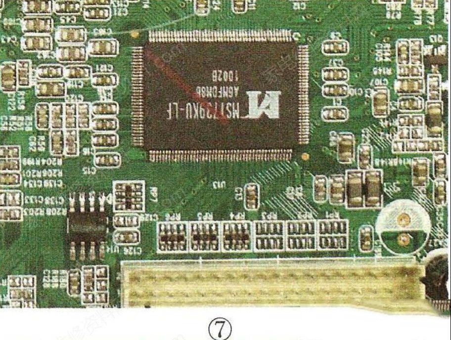

        图7为由非独立的单一集成块组成的变频处理电路实物图,为长虹LS29机芯中的主芯片电路,主芯片集成块型号为MST739KU-LF。在长虹LS29机芯中,图像中频信号、不同视频信号、遥控信号、本机键控信号、VGA信号等均直接送入MST739KU-LF,经其内部电路处理后输出视频信号、音频信号和LVDS信号。在机芯板的实物图中,我们没有发现独立的帧存储器,这说明帧存储器已经集成在了主芯片MST739KU-LF内部。根据主芯片的信号输入和输出情况不难看出,主芯片内部一定集成了CPU、图像中频信号处理和视频检波电路、视频信号处理电路、AD变换电路、变频处理电路、帧存储器、上屏信号形成等多个模块电路。这就是为什么将其称为非独立的单一集成块组成的变频处理电路的原因。

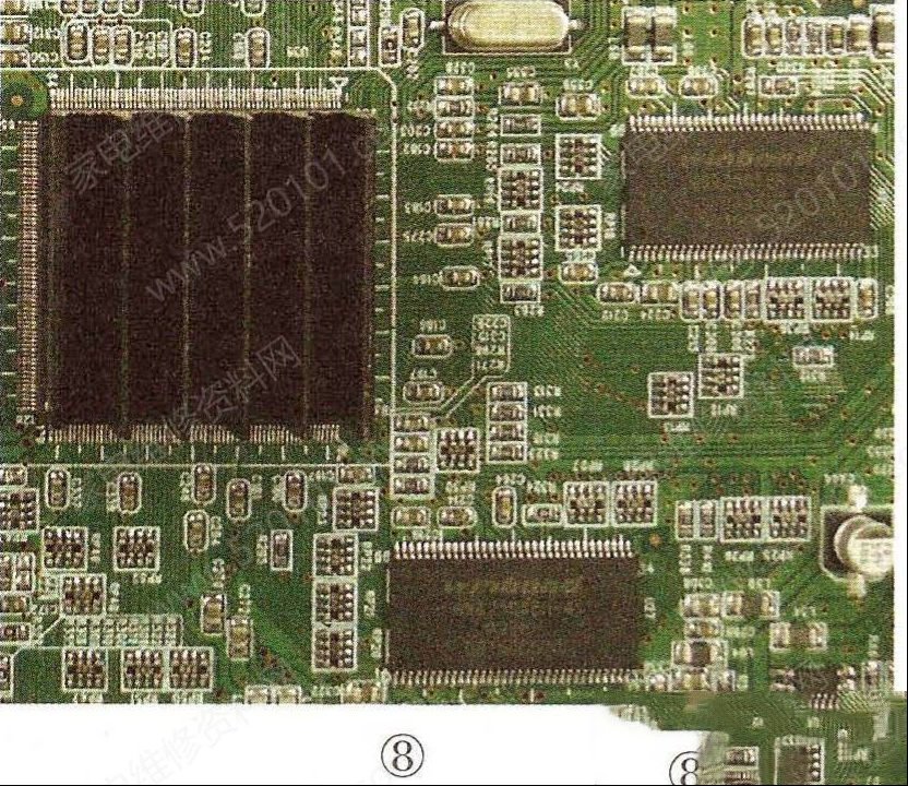

         图8为由独立的集成块+非独立的集成块组成的变频处理电路实物图,为长虹LS20A机芯中的主芯片电路及其附属电路。该机芯中的主芯片为MST6M69L。

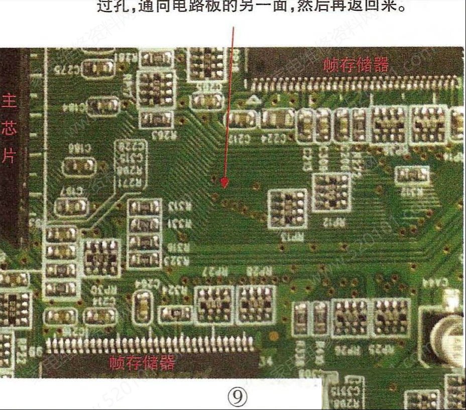

                 图8中装有散热器的超大规模集成块就是主芯片MST6M69L,右边两块型号为W942566EH- 4的集成块是帧存储器。由于LS20A机芯中的变频控制电路仅是主芯片MST6M69L中众多模块电路中的一个模块,而帧存储器又是由独立的集成块组成,故将这类电路中的变频电路称之为独立的集成块+非独立的集成块组成的类路。与由两块集成块组成的变频处理电路一样,这种电路中的变频控制集成块与帧存储器之间也存在很多用于传输信息的数据线、时钟线和地址线,并且变频控制集成块与帧存储器之间的连线也存在过孔,见图9。
                在液晶电视维修中,当电视机出现“花屏”故障时,若所维修的电视机的变频处理电路由图7所示的非独立的单一集成块组成,则其故障-定在由该集成块组成的电路上,或该集成块的供电电路上。检修时的第一步是检查外电路为该集成块提供的工作电压是否正常,第二步是检查集成块外接的滤波电容有无漏电或击穿短路故障。第三步就是对集成块本身进行代换。在这种电路中,由于电视机能二次开机,且有光栅,所以,对集成块的时钟振荡电路和复位电路是不用进行检查的,因为如果复位电路和时钟振荡电路存在故障,电视机是开不了机的,光栅就不会出现了。有光栅出现,就说明电路中的复位电路和时钟振荡电路工作正常。
        而对于图5和图8所示的变频处理电路,在检修“花屏”故障时,除了上面所说的三个检修步骤外,还要在这三个步骤的基础.上增加一个对变频控制集成块与帧存储器之间的过孔进行检查的步骤。因为在图7和图8所示的电路中,不仅集成块本身和外部供电电路以及外接滤波电容存在故障会导致电视机出现“花屏"故障,而且即使组成变频处理电路的集成块和它的供电及外接元件正常,若因集成块与集成块之间的过孔不通使代表图像的信息丢失,也会导致电视机出现“花屏”故障。
